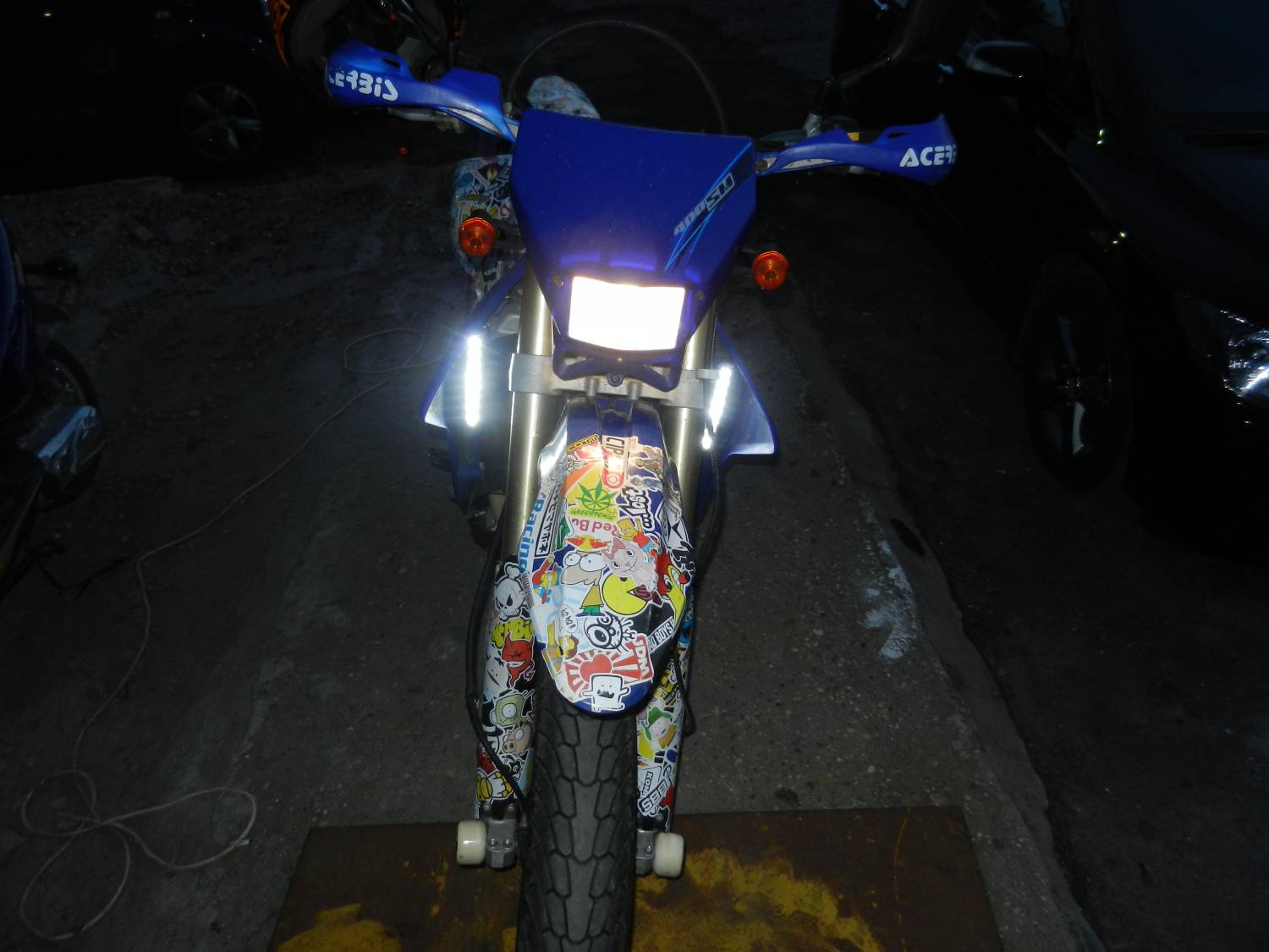

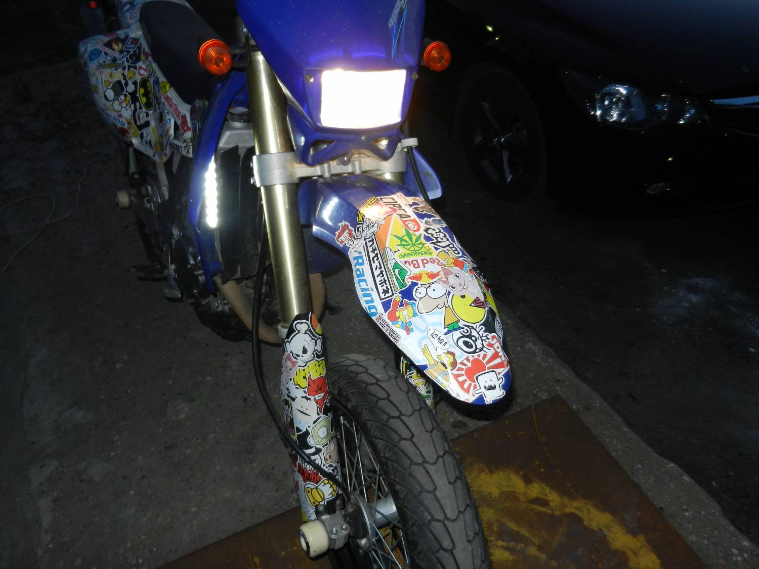

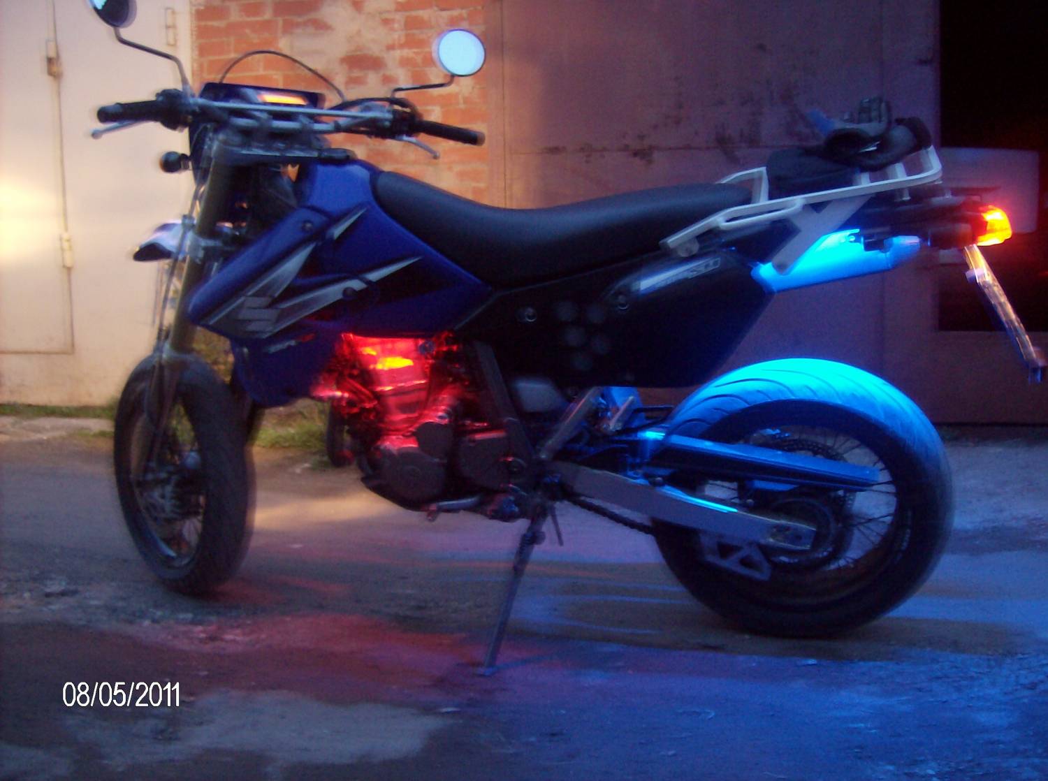

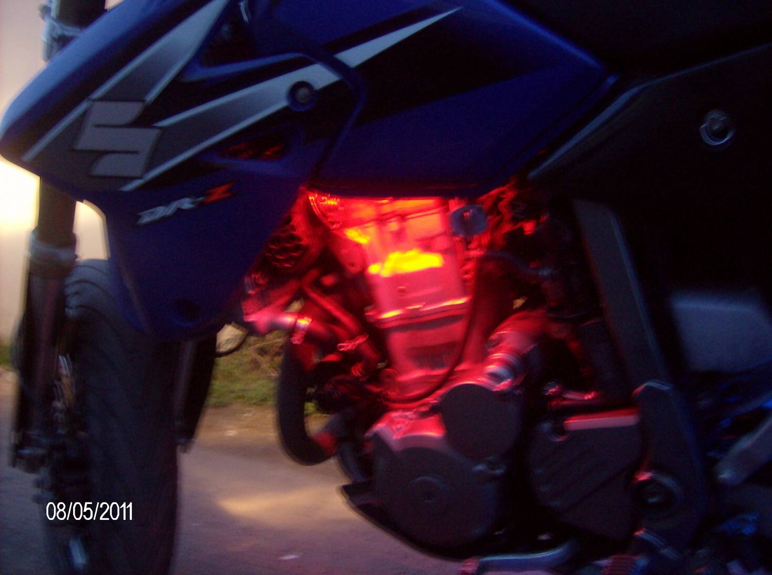

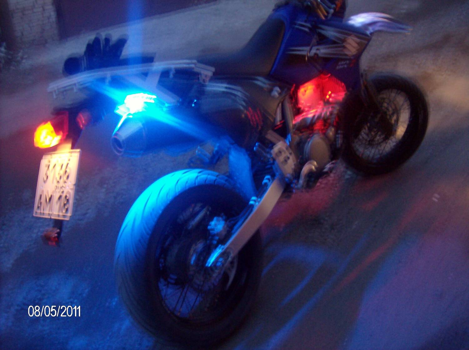

Замутил подсветку своего мотарда. Оцените и внесите коррективы)))))
P/S/ простите за качество, фоткал без вспышки, так как с вспышкой не видно светодиодной ленты

Vbif Дата: Вт, 10.05.2011, 22:25 | Сообщение # 2
Мотоцикл: KTM 690 SMC R
Сообщений: 164
ихмо, примут на дороге... сколько ватт жрет?
seregaboss82 Дата: Вт, 10.05.2011, 22:42 | Сообщение # 3
Мотоцикл: Suzuki DR-Z400SM
Город: Ижевск
Сообщений: 38
Quote (Vbif)
сколько ватт жрет?
Потребляемая мощность: 4,8 Вт/м. Проезжал через ПОСТЫ ГИБДД, пока не принимали))))
klr650 Дата: Ср, 11.05.2011, 09:37 | Сообщение # 4
Quote (seregaboss82)
Типа на любителя . В эстэтическом плане , когда она грамотно установлена - красиво . Я делаю другим , но себе никогда не поставлю на мотоцикл ( по крайней мере на ДРЗ ) Не прикалывает никак она меня .
А у тебя ... мотор нормально сделал ( надо было ещё свет через дырки ушей пропустить такой же . Было бы покруче ) А зад .. не очень ( диоды сами видно - глаза режут . Спрячь их поглубже )
demonizer Дата: Ср, 11.05.2011, 11:10 | Сообщение # 5
А цвета-то выбрал. Формально гайцы имеют право конфисковать твою подсветку, а тебя -лешить прав.
seregaboss82 Дата: Ср, 11.05.2011, 12:49 | Сообщение # 6
Город: Ижевск
Сообщений: 38
мотард стоит под наклоном, поэтому их видно)))), на практике их не видно
klr650 Дата: Ср, 11.05.2011, 12:58 | Сообщение # 7
Это ты когда стоишь не видно сверху .
SAN4EZ Дата: Ср, 11.05.2011, 21:34 | Сообщение # 8
на любителя... я бы такую НЕ поставил, (на ДРЗ)....на голду или чопер какой-нить - в тему, на дрезине - х.з.: как на чопере защита рычагов...
в общем: каждый дрочет как он хочет...
demonizer Дата: Ср, 11.05.2011, 22:20 | Сообщение # 9
Вообще, конечно-попса, но все подсвечивают, и мопеды и хаябусы. У меня тут знакомый купил недавно эксклюзивный мот от orange county choppers. Боюсь представить, как на нем он будет проезжать лежачие полицейские, если клиренс-в сигаретную пачку. Но красиво, вопросов нет. ''У каждого - свой вкус'',- сказал индус, облизывая яйца у старого китайца.

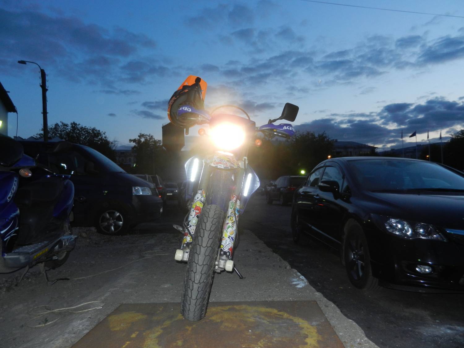

Dan Дата: Чт, 24.05.2012, 23:02 | Сообщение # 12
Город: Подольск-Москва.
Сообщений: 274

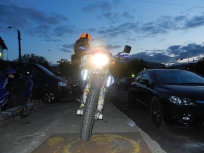

Удачно подвернулись новые светодиодные фонарики. С момента как они попали в мои руки их судьба была предрешена.
Добавлено (24.05.2012, 23:02)
Надеюсь мапет стал заметней в потоке (пассивная безопасность, хуле), на боковинах бака как раз оказались ровные площадки. Будто специально для этого.

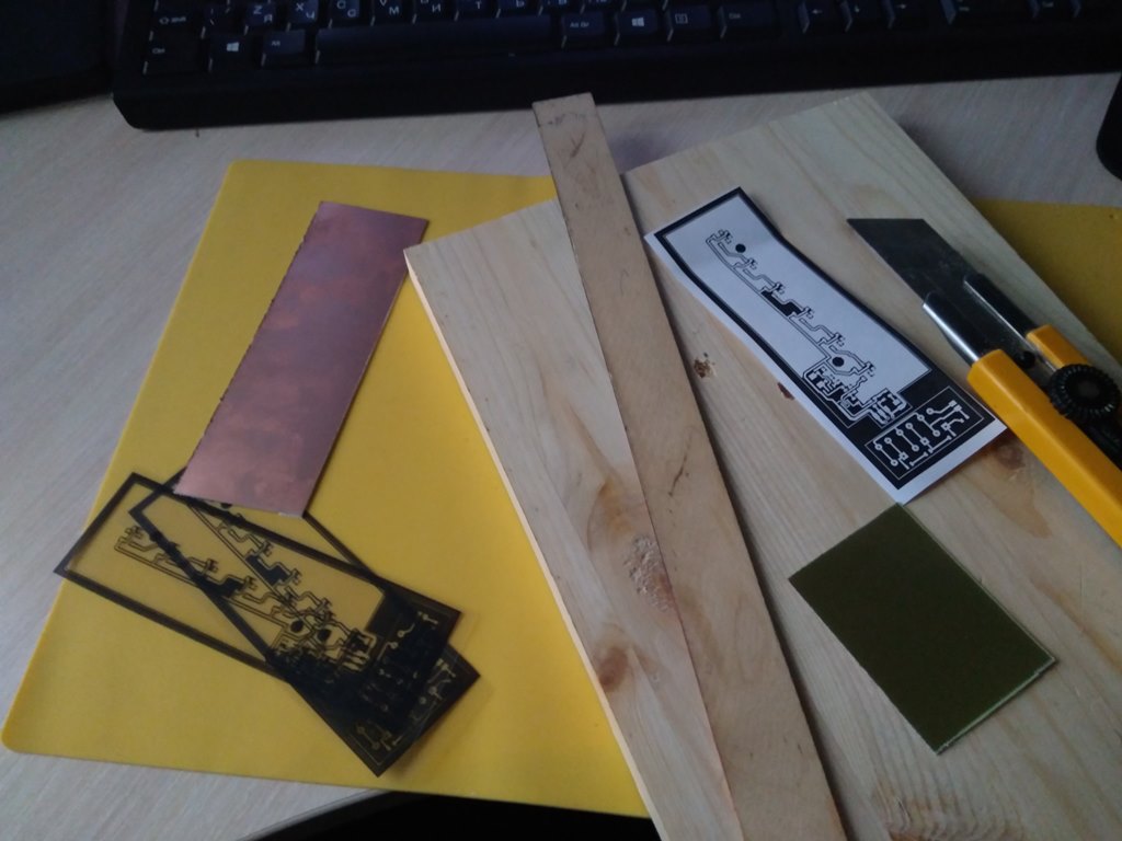

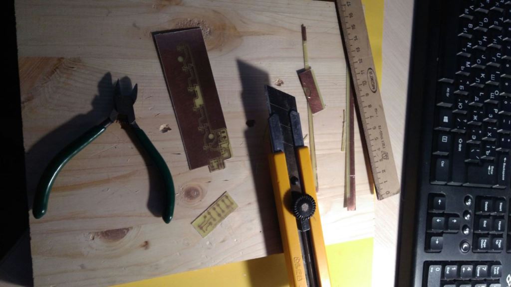

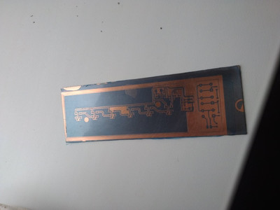

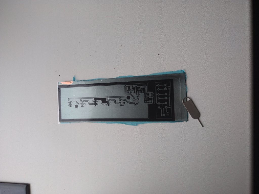

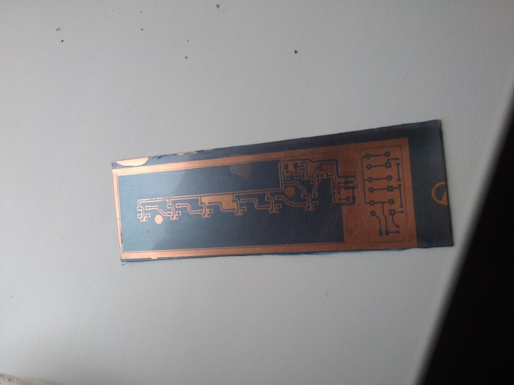

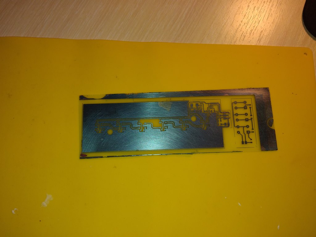

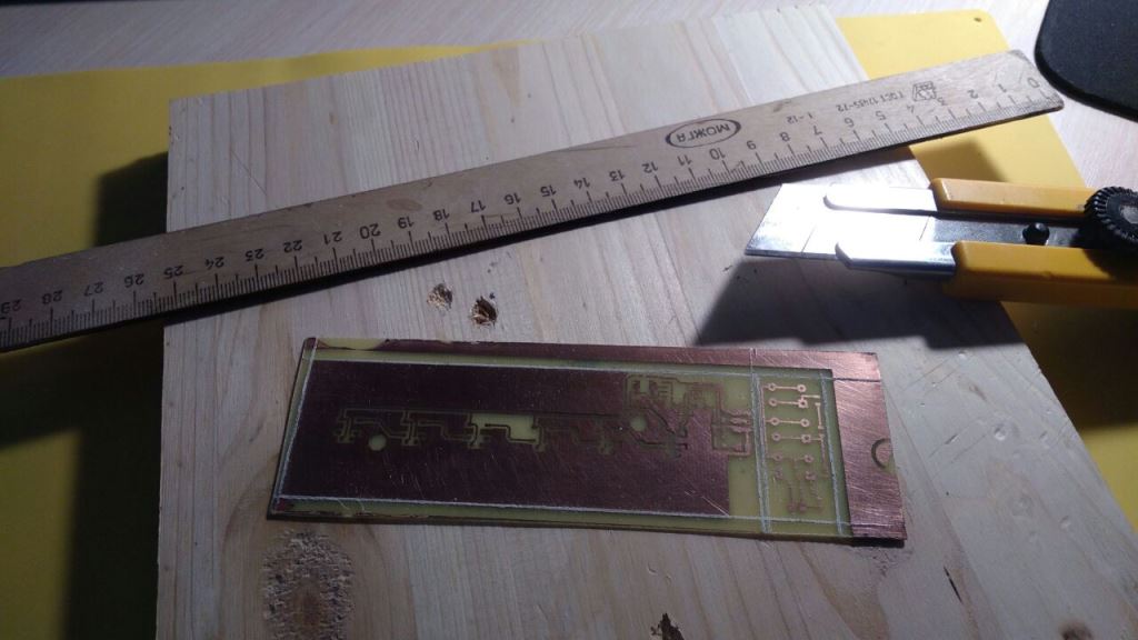

Подробнее:

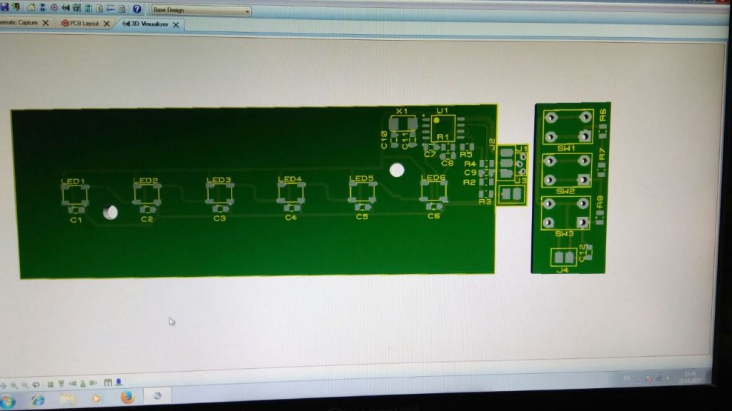

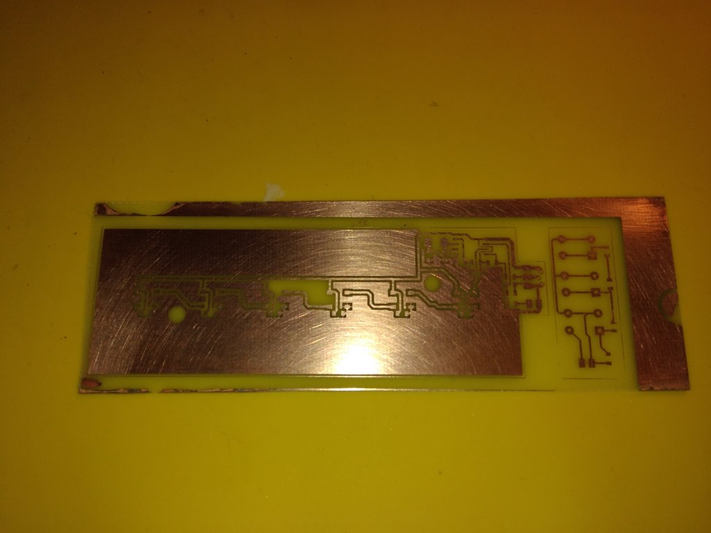

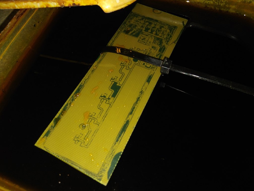

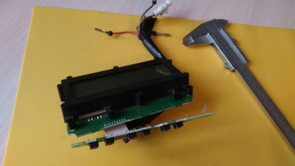

Надоел унылый рыжий цвет, захотелось чего-то нового и оригинального. Поковырялся вечерок и слепил такоЭ:
Зазор между дисплейной сборкой и платой, как раз позволяет уместить тонкую (0,5мм) платку подсветки. А RGB светодиоды как раз помещаются в окнах пластикового отражателя.
Какой цвет больше придется по вкусу, не определился, поэтому, сделал RGB
Три кнопки на двух проводах позволяют управлять цветом. по кнопке на каждый (R-G-B). при нажатии увеличивается яркость от 0 до 100% соответствующего цвета. Можно настроить яркость и оттенок по вкусу.
Выбранные значения записываются в энергонезависимую память и остаются там навсегда.
Далее проводок с кнопками отключается и приборка радует новым цветом. (Подробнее на видео внизу)
