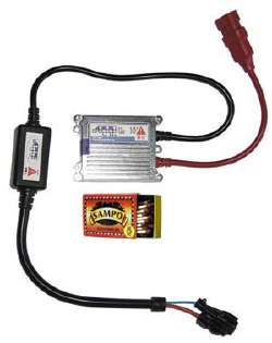

Alex36, я ставил себе ксенон, размещал стандартный блок в морде - помещается без проблем.
сейчас есть блоки типа "слим" 70х60х12 мм - их вообще на двухсторонний скотч прилепить и все.

klr650 Дата: Сб, 15.01.2011, 13:18 | Сообщение # 14
Quote (demonizer)
... и всё отвалится smile
Фигово что у высоковольтных блоков нету ушек ... sad
Сообщение отредактировал klr650 - Вс, 16.01.2011, 13:38
demonizer Дата: Вс, 16.01.2011, 14:04 | Сообщение # 15
klr650, очень даже есть (смотри на фото)
если скотч хороший - профессиональный - ничего не отвалится
