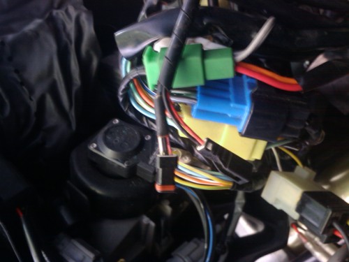

Под фарой разъем на три контакта, розовый, белый, чёрный, идёт от датчика температуры. По схеме S AND SM MODELS (05-ON), от разъема должно быть два провода. У меня тюнинговый какой-то датчик может, просто к нему не хватает ещё экранчика с температурой?
Второй разъем на два контакта - красный, чёрный. Судя по всему питание к девайсу какому-то снятому.

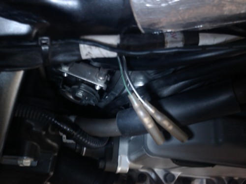

Третий случай - два раздельных контакта в трубках на раме в районе карбюратора. Зелёно-чёрный и бело-чёрный. На микрофишах они отображены, но не нашёл к чему подключаются.

Под фарой у меня были провода от кастомного датчика температуры - питание к экрану и сам датчик. Датчик и провода я заменил на стандартные.
У карбюратора зелёно-чёрный и бело-чёрный к стандартному датчику перегрева, датчик зажигает лампу на приборке.

..... третий случай очень сильно смахивает на отсутствие концевика ножного стопа . Нажми ногой на педаль - стоп загорается ?
She Дата: Вт, 24.04.2012, 02:35 | Сообщение # 5

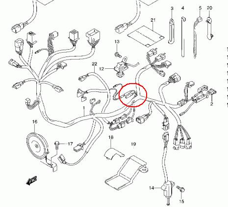

Нет это не стоп smile ножной стоп идет по низу выходит в районе сигнала и вешается за рамой меду радиаторами на белую фишку. (вчерась делал.)
В третьем случае говорится о этом месте. Ножной стоп фишка возле цифры 17
