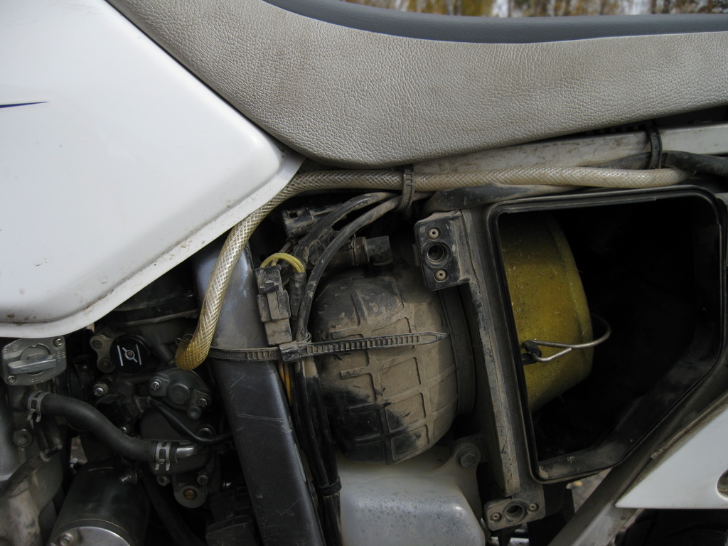

Гек Дата: Вт, 04.10.2011, 17:04 | Сообщение # 17
Эндурист Болотный
Мотоцикл: Suzuki DRZ 400 S
Сообщений: 494
Quote (Гек)
Если не совсем понятно по трубке, могу сфотать.
Прикрепления: 3005872.jpg (242.8 Kb)
