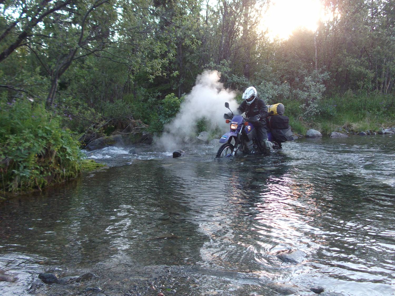

sad Ребят, такая фигня, как заезжаю в воду глохнет, а потом тяжело завести, а мне очень важно чтобы все работало, много бродов!
Судя по всему какая то фишка внизу и как ее заливает сразу глохнет! Может кто сталкивался???
Дорога везде!

Quote (Rob)
С подсосом надо заводить. Если в воде глохнешь ,пока до берега вытащишь мотор остыть успевает. Выведи шланг дренажа карбюратора под седло, а то там трубка короткая просто вниз весит, если брод длинный смесеобразование в карбе нарушается.
Вообще, на фото глубина близкая к критичной. А ты еще даже не на середине. Еще +10-15см и полный двигатель воды обеспечен тупо через воздухозаборник. Думаю, дело не в электрике. Если на меньших глубинах не глохнешь, то не стоит и заморачиваться.

Сообщений: 171
С трубкой идея интересная. А по глубине в самом деле глубже не надо. Когда после купания пытался заводить, было похоже, что перелил.
