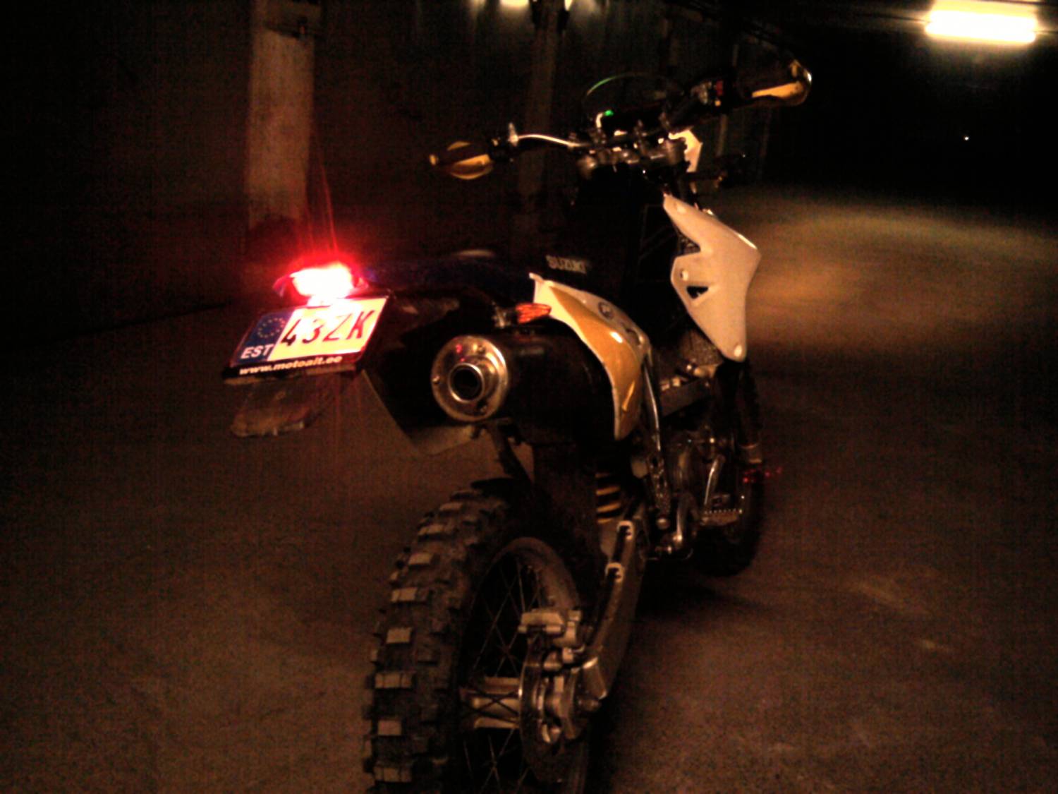

Dimaest Дата: Вт, 04.09.2012, 23:08 | Сообщение # 67
вот тут : http://www.louis.de/_30df24....lang=en
я купил этот стопать намного дешевле!
так он горит на габарите:
Прикрепления: 0885190.jpg (134.9 Kb) · 9795887.jpg (119.6 Kb)

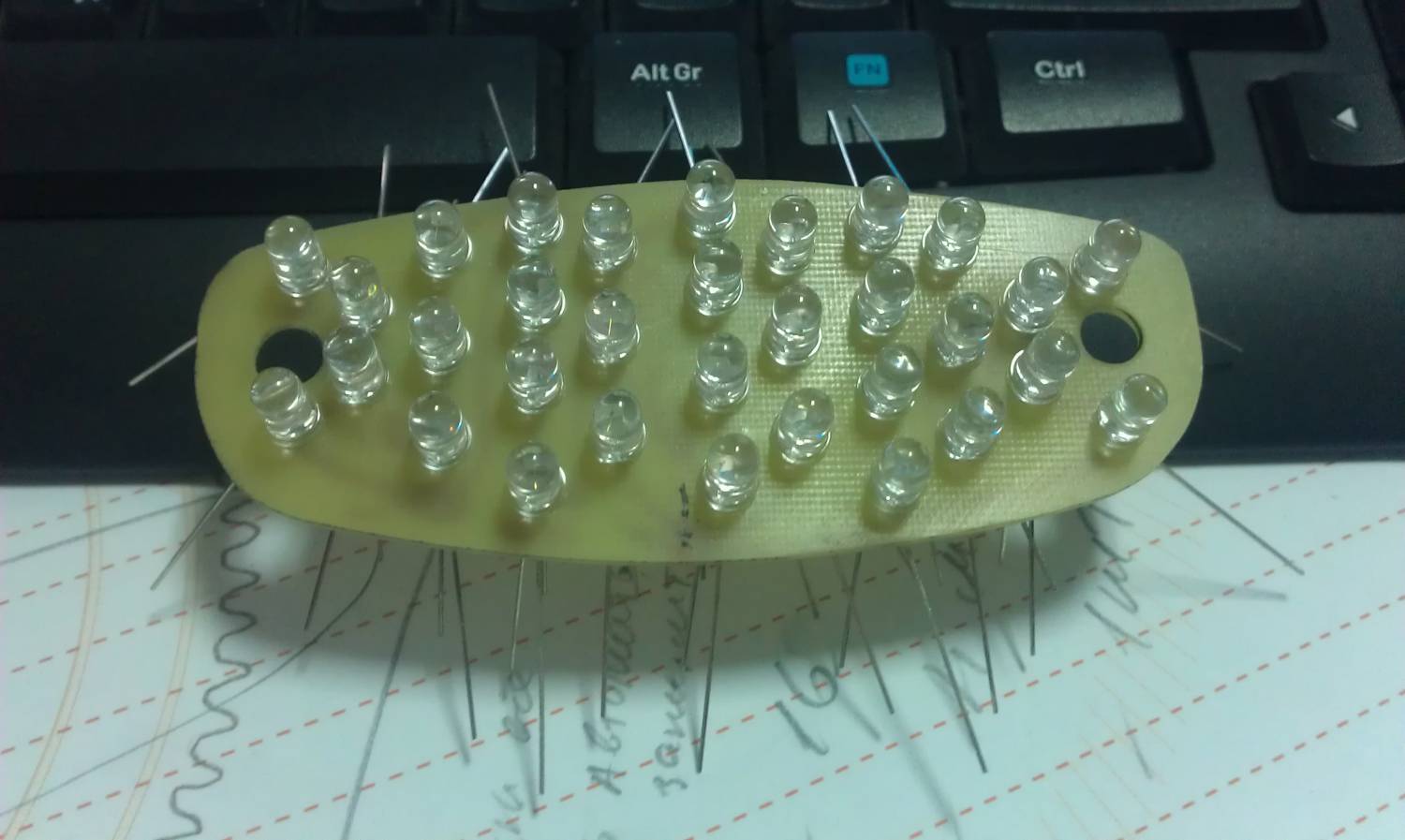

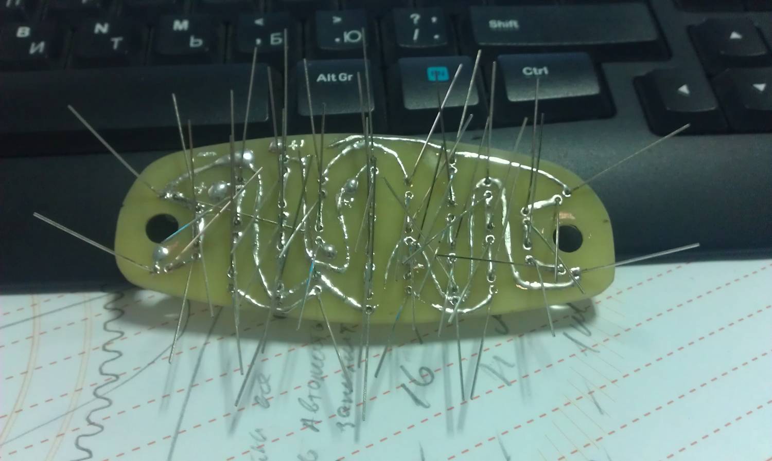

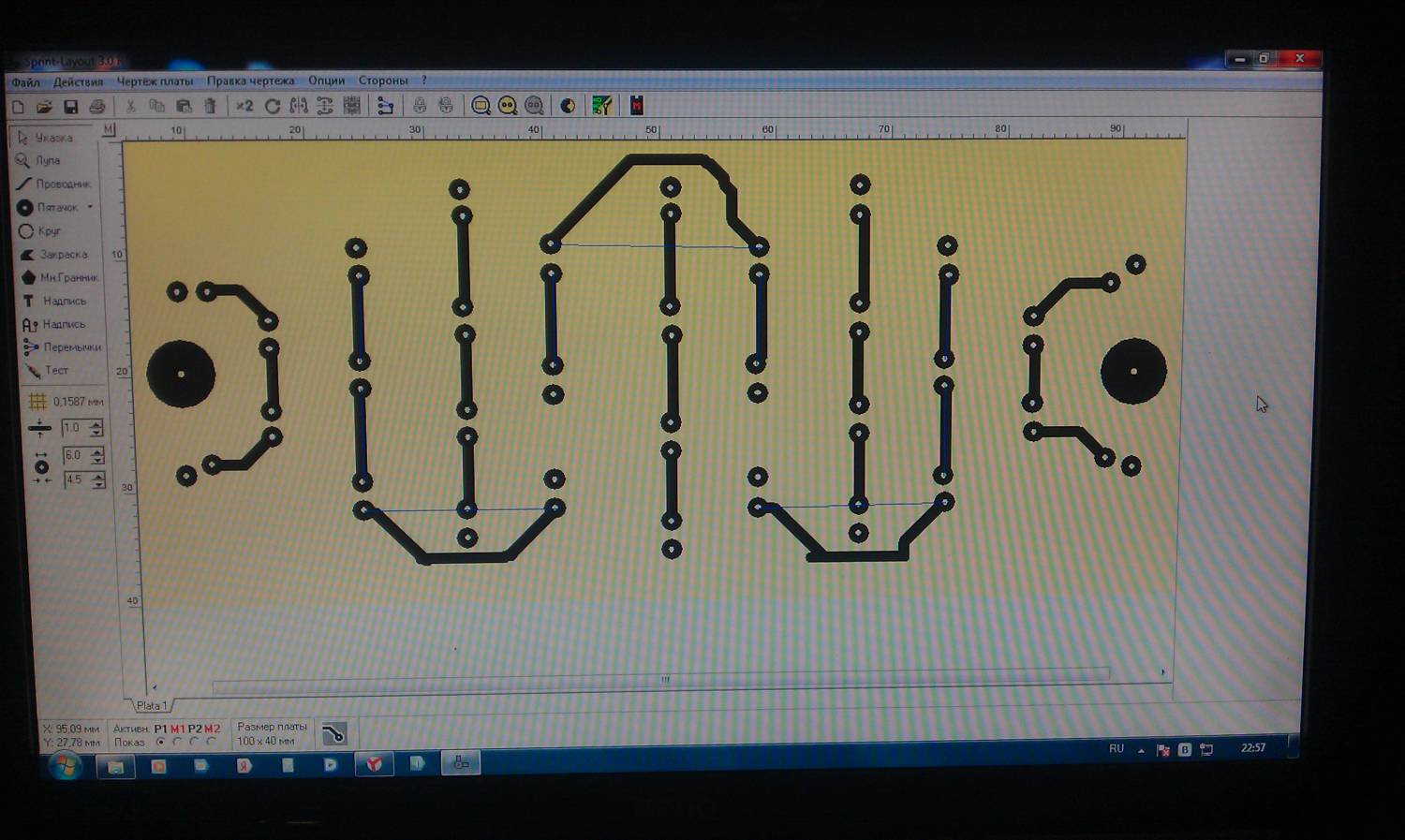

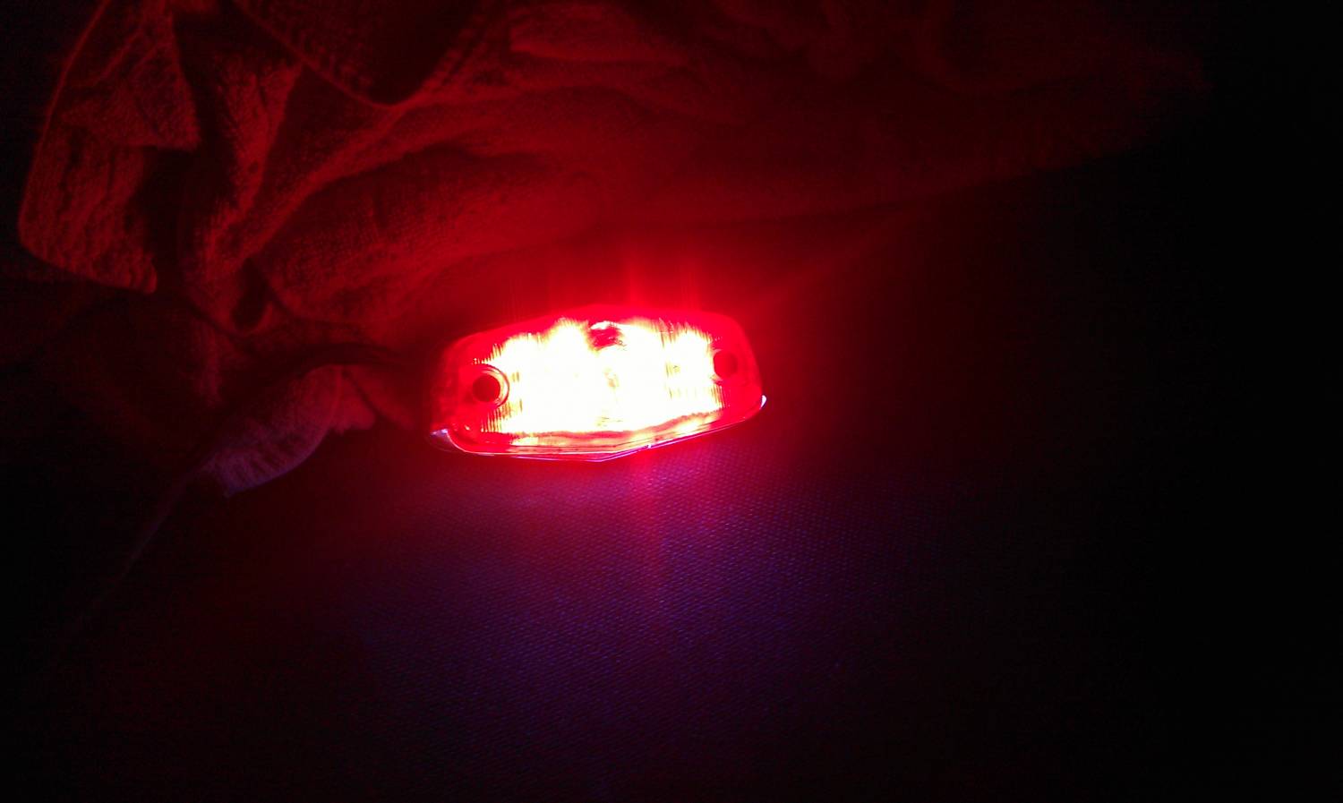

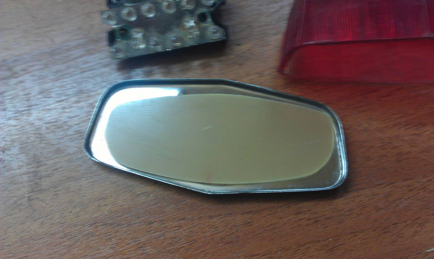

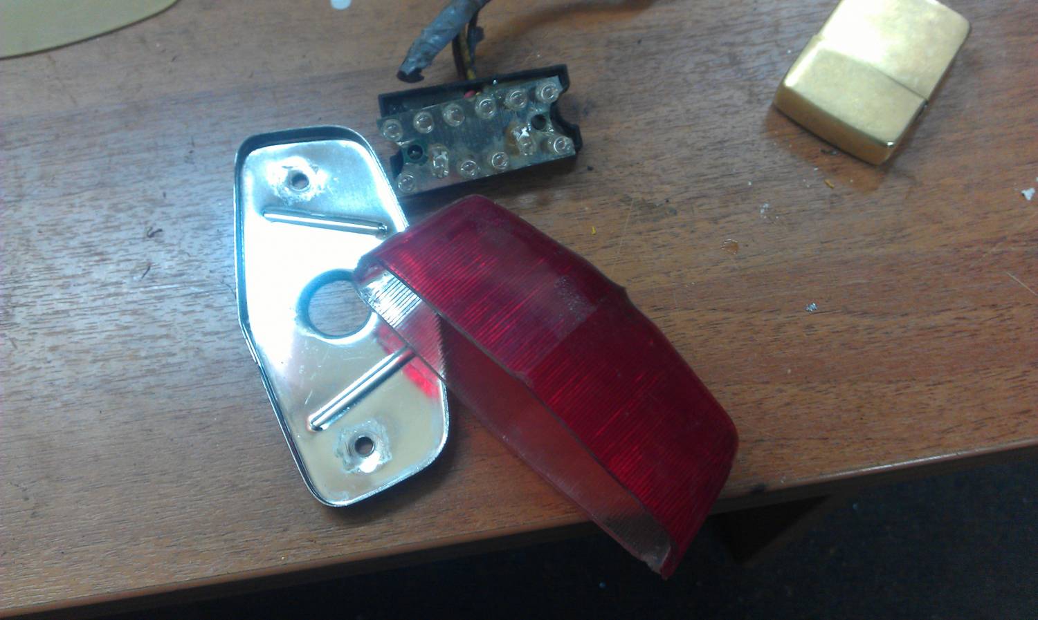

Решил тут заморочиться довести до ума стопарь с которым мне мот достался
десяток елесветящихся светодиодов,были удалены, на их место встала плата с 32 яркими светодиодами. Решил не глушить ток резисторами поставил 12 на габариты и 20 добавляются на стопе, плату залил лаком, замазал толстым слоем герметика и закрыл крышкой. Результат меня вполне устроил)

Tru1111, ну, в лэйауте же разводил. там ведь линейки есть, измерители и пр. почему так ассиметрично-то?

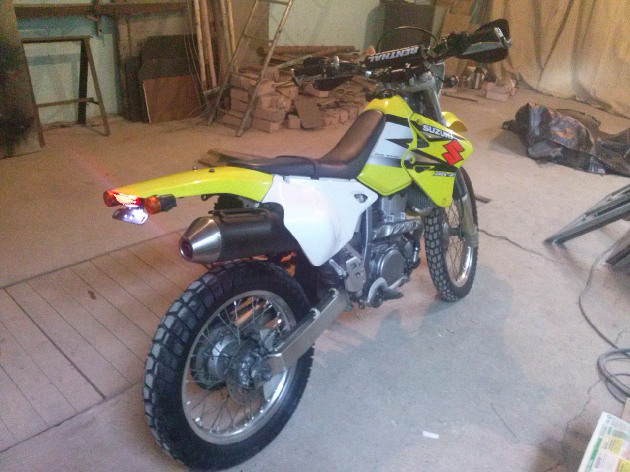

FAL Дата: Чт, 13.02.2014, 22:16 | Сообщение # 72
Расследует ДТП
Мотоцикл: suzuki drz-400s
Город: Вологодская обл.
Сообщений: 18

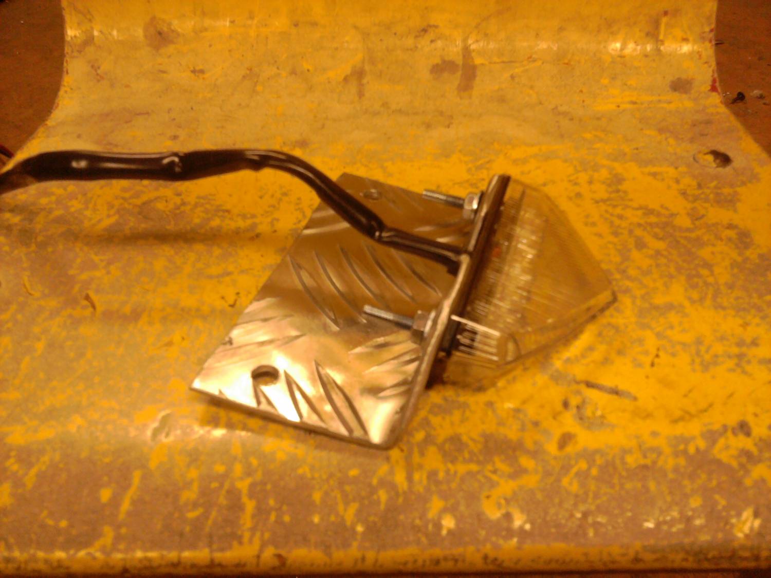

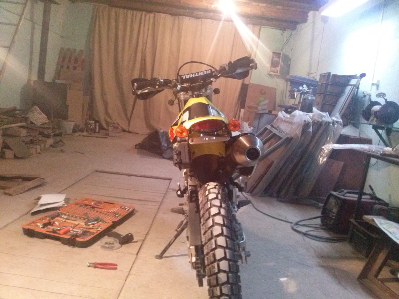

тоже вот поставил, смотрится классно, "встал" как родной:))
Прикрепления: 7863799.jpg (236.1 Kb) · 8961756.jpg (231.2 Kb)
demonizer Дата: Чт, 13.02.2014, 22:23 | Сообщение # 73
Интересно, сколько здесь владельцев DRC стопаков с подобной проблемой? Просто, у меня он, вроде как, новый, ноTru1111, подкинул идейку. двусторонняя плата с SMD светодиодами на одной стороне, и ШИМ-регулятор с контролем тока-на противоположной. под DRC-фонарь. Яркости можно добиться бешеной в импульсном режиме, при таком токе в линейном режиме, светодиод бы мгновенно превратился бы в тыкву. А саму плату изготовить с паяльной маской белого цвета...мысль...
Ассиметрично потому, что у меня при включенных габаритах горят 12 светодиодов по три в ряд остальные на стоп, от резисторов решил отказаться в пользу блока на парочке КР142ЕН8Б или LM317 смотря что подвернётся, получу стабильные 12 вольт подаваемые на стопарь и будет он светить долго и счастливо)
Сообщение отредактировал Tru1111 - Пт, 14.02.2014, 12:38
demonizer Дата: Пт, 14.02.2014, 18:20 | Сообщение # 75
Ну, вообще более правильно стабилизировать ток, а не напряжение. Он ведь зависит не только от того, сколько жрет каждый лед, но и от его температуры. Ну да ладно, это дело вкуса. Под ассиметрией я понимал не рисунок расположения диодов, а то, что они не одинаково расположены на плате, относительно центра, например
