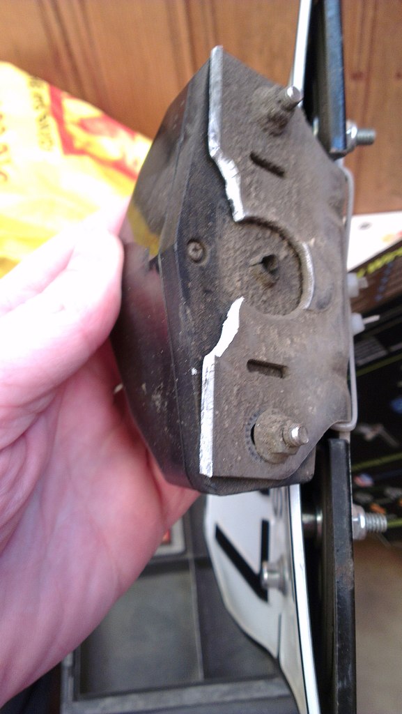

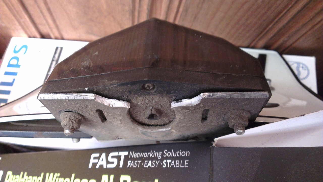

MishaNA Дата: Сб, 03.05.2014, 11:52 | Сообщение # 94
Мотоцикл: drz 400 sm
Город: 77 Москва
Сообщений: 24
demonizer
во где обломился.
Прикрепления: 5512172.jpg (95.1 Kb) · 9646908.jpg (168.1 Kb)
demonizer Дата: Сб, 03.05.2014, 12:36 | Сообщение # 95
А переходная рамка из 3мм брони что ли? тогда не удивительно
MishaNA Дата: Сб, 03.05.2014, 18:29 | Сообщение # 96
Город: 77 Москва
Сообщений: 24
никак нет. рамка по толщине и по весу как номер, просто так загнута на концах, из за чего и создается впечатление, что как стальной лист весом в пару кило.

demonizer Дата: Вт, 06.05.2014, 09:09 | Сообщение # 98
Barmaley, а зачем в двух темах ответил?
MishaNA, Да, пошатал свой номер нужно усиливать крепеж, по дороге ничего, а в оффроаде отвалится
