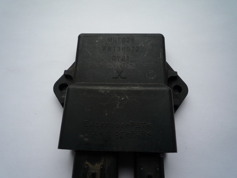

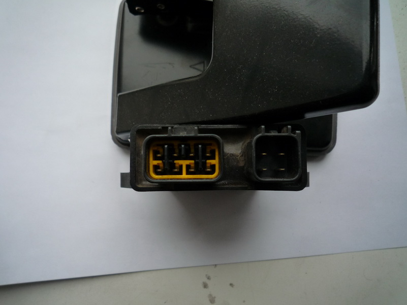

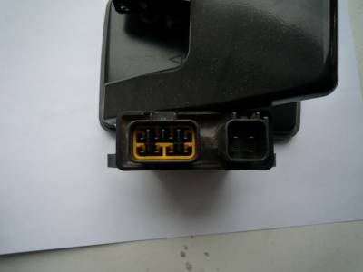

Я все еще никак не найду дополнительную фишку чтоб можно было сравнить два зажигания от е модели и с.
Проводка от с не поддерживает е коммутатор.

Разъемы такие же. Я иначе бы переписал что куда.
Да вот проблема в том что проводку от е продал. sad и не знаю распиновку на е. Схема есть.
Б К бобине +
Ч/Б Минус -
Ор Плюс +
Ч/Ж Двигатель стоп -
Син С датчика -
Ж С датчика -
Прикрепления: 1746183.jpg (93.5 Kb) · 5794940.jpg (99.1 Kb)
Сообщение отредактировал She - Чт, 17.05.2012, 09:09
demonizer Дата: Чт, 17.05.2012, 12:13 | Сообщение # 8
от гражданских версий отличается только настройками, кажется. на 500 об/мин выше отсечка. должно работать
She Дата: Пт, 18.05.2012, 02:03 | Сообщение # 9
Дажеть не запускается двигатель там распиновка 100% другая. А вот про обороты похоже.
