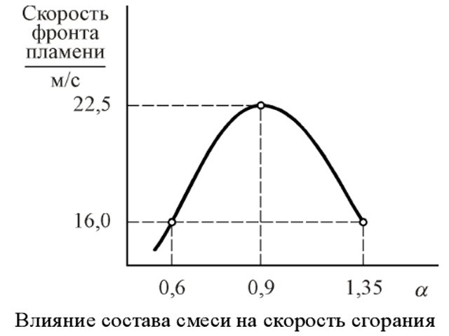

She Дата: Вт, 24.04.2012, 02:51 | Сообщение # 3
А ответ на вопрос?
Да это понятно что бедная смесь горит медленней. Это чтоб воспламенить газы в глушителе необходимо чтоб горение смеси начавшееся на рабочем такте продолжалось в такте выхлопа. А хватит ли топлива? Я же предположил если гипотетически смесь не воспламенилась на такте сжатия может воспламеняется на такте выхлопа? Вот и стрельба в цилиндр. А без глушителя стреляет? Без глушителя вообще смесь будет бедная.
Но факт что и богатая смесь горит медленней. smile
