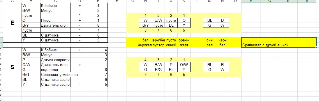

Ше в первом посте схемы распиновки Е и С выложил, продублирую:
Я Динатековское ЦДИ(от Е) ставил себе на эСку, там всё отличие в 8 контакте, на эСке он от подножки и с реле по схеме(сейчас не смотрел, поэтому в неё углублятся не буду) *-* берет.
Тоесть потребовалось убрать минус с 8 контакта - чтоб мот работал, дальше сам уже смотри по схеме и вопросы задавай.
