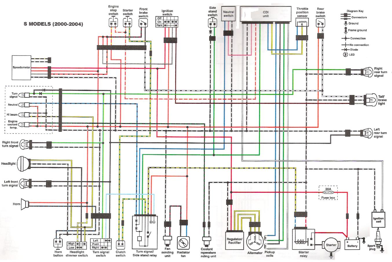

Dimaest Дата: Сб, 30.06.2012, 09:46 | Сообщение # 11
вот тебе схемка (спасибо Славе)... всегда под рукой, красивая, разноцветная smile
на схеме видно, что дальний и сигнал на другом контакте замка... хотя странно что только на работающем моторе горят. наверно пред у тебя тоже сгорел.
