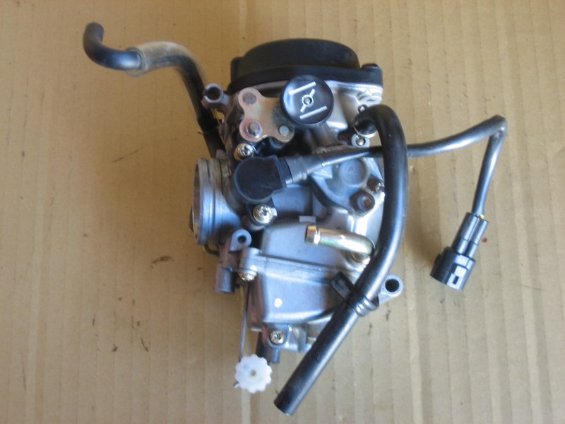

morozov1111 Дата: Пн, 09.07.2012, 02:58 | Сообщение # 17
Город: 51 Хибиногорск
Сообщений: 11
вот такой
Прикрепления: 0594155.jpg(91Kb)
She Дата: Пн, 09.07.2012, 05:38 | Сообщение # 18
Сообщений: 5683
Репутация: 59 ±
Quote (Dimaest)
morozov1111, что за карбуль у твоего моца?
smile Мерить компрессию, еще раз крбюратор ну и я бы еще фазы грм добаил, свечабронеколпак с бронепроводом.
Dimaest Дата: Пн, 09.07.2012, 08:41 | Сообщение # 19
Сообщений: 2671
morozov1111, это карб с вакуумной основной заслонкой, возможно она дрючит мозг или мембрана пробита... ты случайно шланги вентиляции болтами и пробками не забил??.. и в каком состоянии воздушный фильтр???
В начале темы ты написал, что холодный не заводится. теперь говоришь, что горячий глохнет сам.. обьясни как он работает и когда ты его заводишь.... а компрессию как мерить читай в мануале! он в факе висит. там много полезного для тебя.
morozov1111 Дата: Пн, 09.07.2012, 14:43 | Сообщение # 20
Сообщений: 11
Quote (Dimaest)
Dimaest
шланги вентиляции висят просто на улицу и не заглушены
воздухан чистый промытый и пропитанный
сегодня буду мерить компрессию и вечером отпишусь!
кстати вчера ночь стоял а я утром обнаружил что бенз капает из возухана(
сегодня опять в карбон полезу
Dimaest Дата: Пн, 09.07.2012, 14:49 | Сообщение # 21
Сообщений: 2671
Quote (morozov1111)
ну вот, хреново ты значит свой карб смотришь! кран не держит, игла не держит...
morozov1111 Дата: Пн, 09.07.2012, 14:55 | Сообщение # 22
Сообщений: 11
Quote (Dimaest)
кран не держит
ну ведь если кран не держит значит должна игла держать!
а если льет значит игла тю тю
Dimaest Дата: Пн, 09.07.2012, 15:59 | Сообщение # 23
Сообщений: 2671
Quote (morozov1111)
тебе видней, ты там рядом
GERCOGSPB Дата: Вт, 10.07.2012, 09:30 | Сообщение # 24
DRаZнилка
Мотоцикл: CRF450X & CRF250R
Сообщений: 553
Quote (morozov1111)
Да игла, или это следствие твоих поджиманий поплавка, проверяй и то и другое wink
She Дата: Ср, 09.10.2013, 03:05 | Сообщение # 25
Сообщений: 5683
Репутация: 59 ±
Ну и не только игла а еще и уплотнение вокруг колодца в котором стоит игла.
