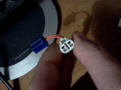

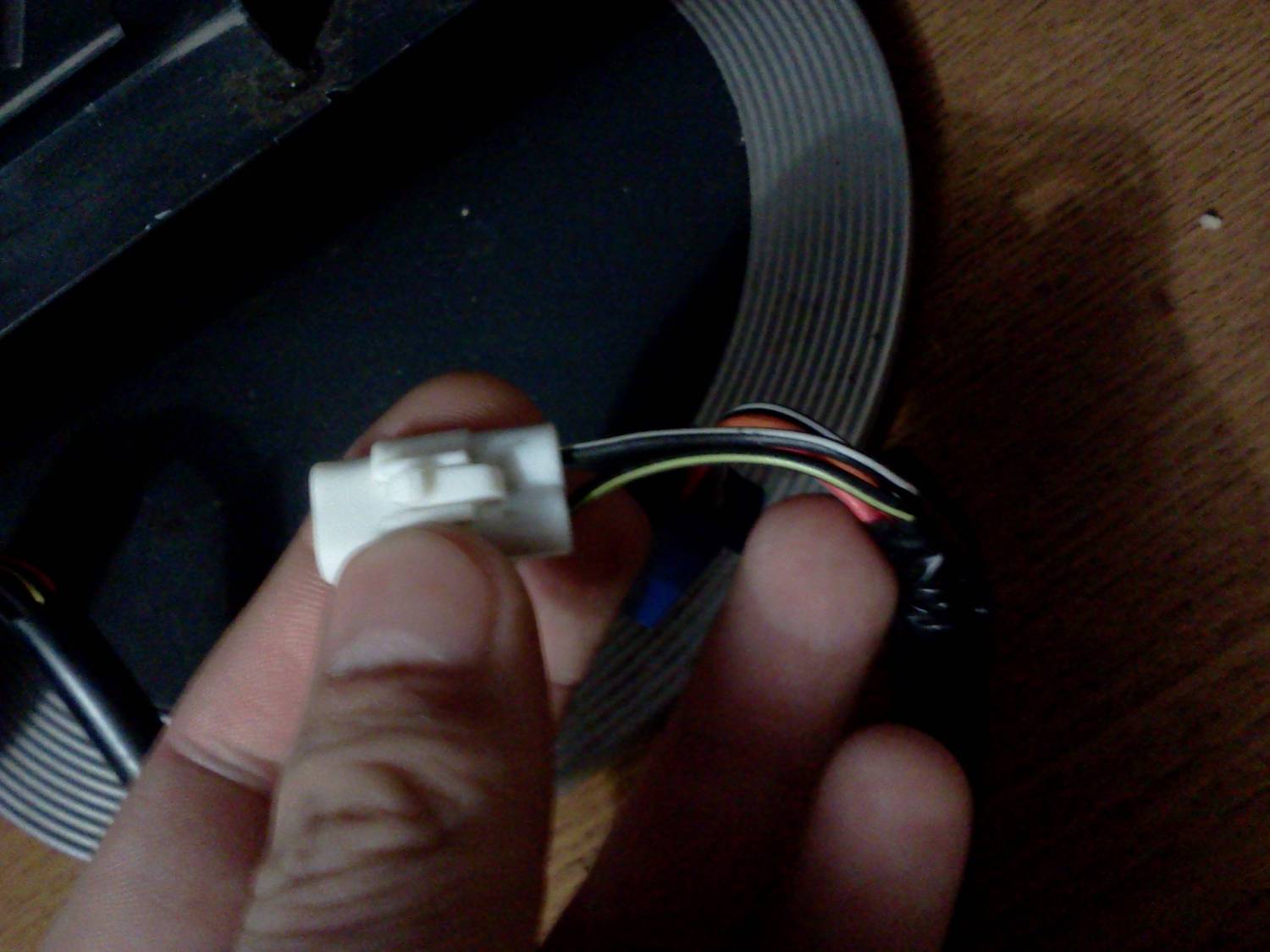

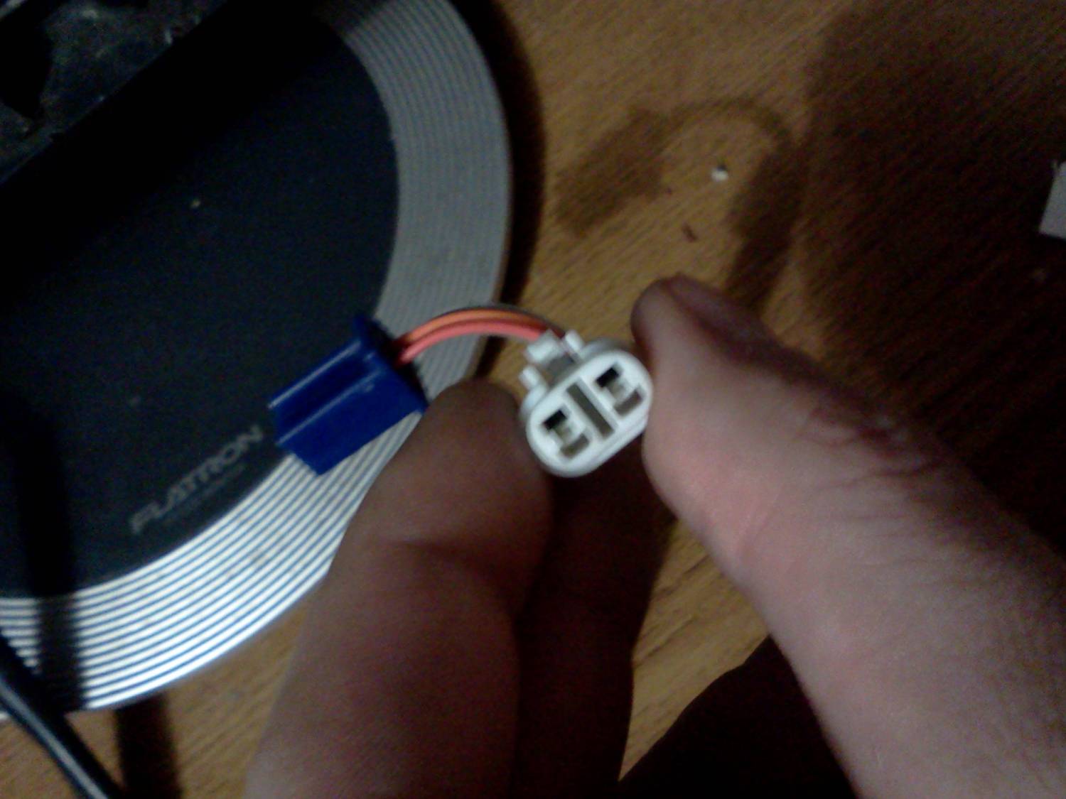

Седня сдернул приборку чтобы перепаять на км и тут ивидел не подключенный разъем там 2 провода черный+зеленый и черный+белый, подскажите что это за провода за каким они нужны, заранее благодарен...

Nicom, не парься ни куда его подсоединять не надо.

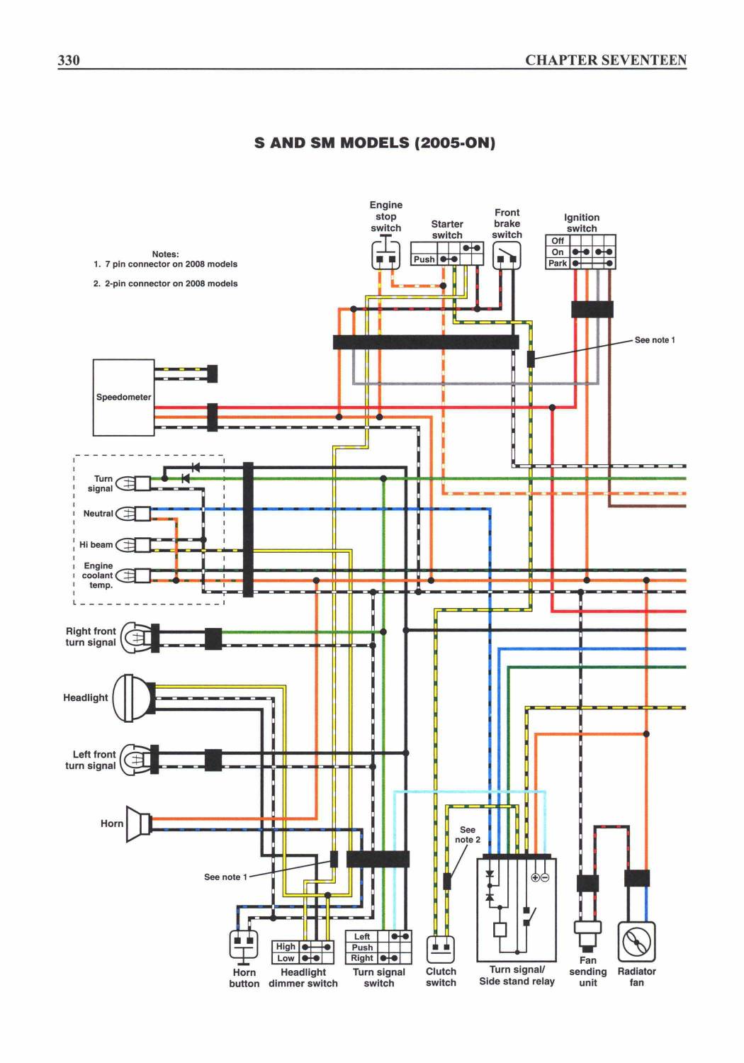

Ходят слухи что это для программатора. Ктото говорил для обнуления каких то показателей. Японские разработчики унесли это в могилу.
Посмотри по схеме они никуда не идут.

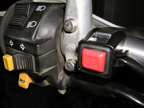

demonizer Дата: Пт, 22.03.2013, 18:33 | Сообщение # 10
На разъеме два провода - массовый и еще какой-то.
На этом каком-то висит лог.1 при включении зажигания.
При нажатии TRIP (SET) появляется лог.0
Жутко интересно, но не хочется ковырять приборку ради этого интереса.
Может быть, это параллельный вход кнопки для фиксации времени круга извне каким-нибудь передатчиком?
Просто ни разу не видел ни на одной приборке диагностического/программирующего вывода. Везде вскрывать и подпаиваться приходится

demonizer Дата: Пт, 22.03.2013, 18:46 | Сообщение # 11
оттаквот!

Дачник Дата: Сб, 23.03.2013, 00:16 | Сообщение # 12
Сообщений: 1341
demonizer,  Это что biggrin ?! Аварийка biggrin ?!!!! Ты по медленее издевайся, не все этот юмор поймут biggrin !

Dimaest Дата: Сб, 23.03.2013, 00:26 | Сообщение # 13
спокойно Маша! тут Дубровский biggrin
это резет трипа... не про болезнь wink
