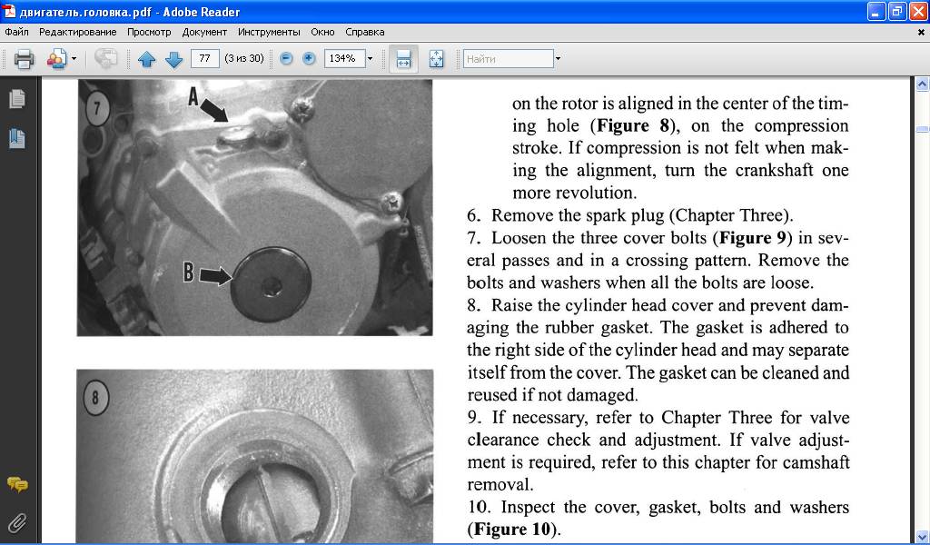

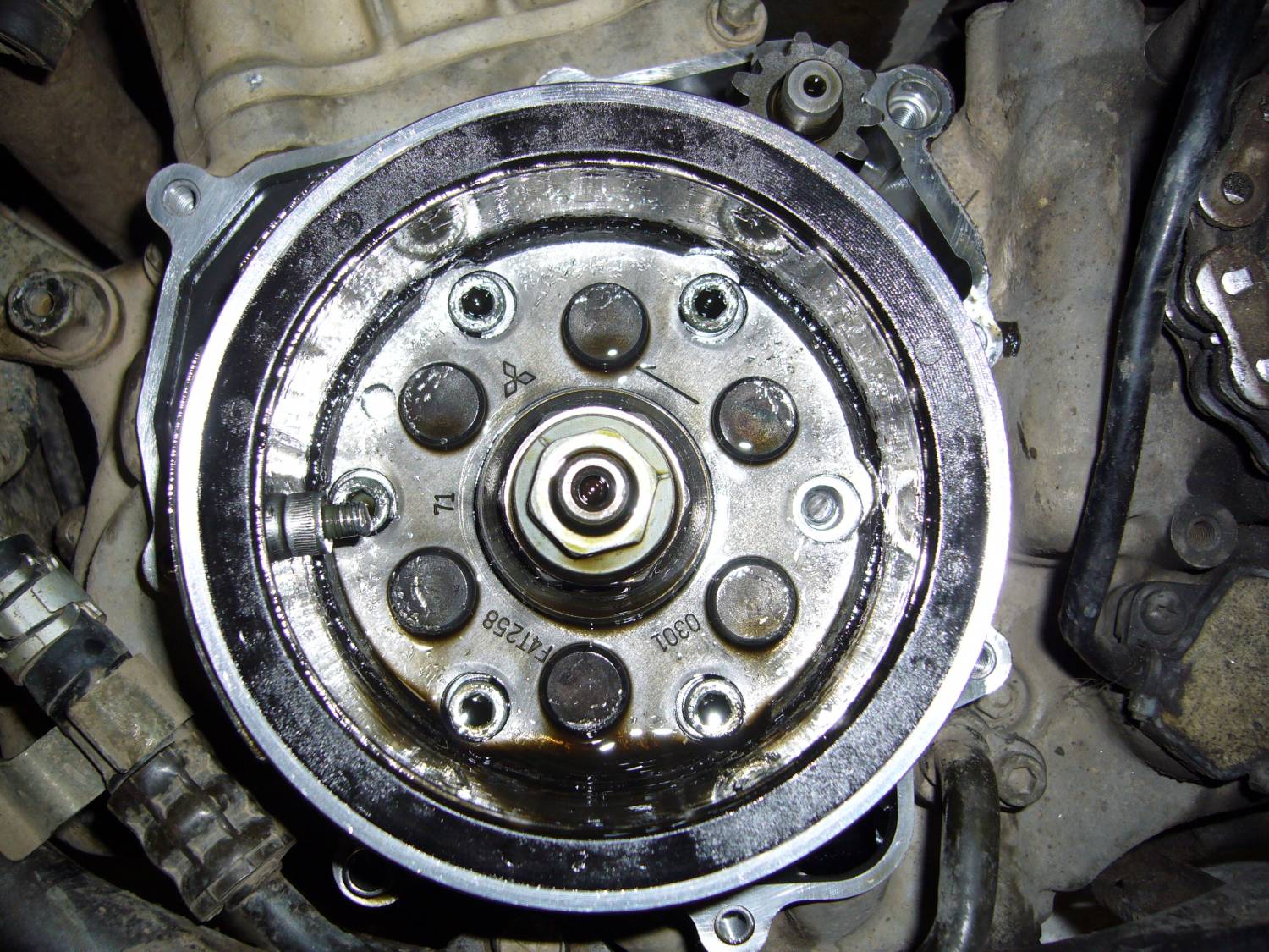

Suzgonshik, ты не паникуй! Отвечай по-порядку: ты 6 болтов ротора откручивал и ротор крутил? Если да, то видимо сбил момент зажигания, установив обратно неправильно. У меня на КТМе шпонку сорвало и ротор на 30-40 градусов провернуло..тоже не заводился и бахал в глушитель иногда, искра при этом была отличная и чистый бензин не помогал никак. При положении поршня ВМТ, проверь нахождение контрольной метки Т в середине смотрового отверстия на крышке генератора!!!! Тебе уже Саня КЛР писал об этом, а ты так и не проверил. Так ещё долго будем с бубном пляски устраивать и на ромашках гадать.
Вот не поленился для тебя, смотри где контролировать:
а вот эти болты ты открутил и провернул ротор относительно фланца, гайаку которого не смог открутить:
Прикрепления: 2189041.jpg (108.0 Kb) · 2785502.jpg (299.0 Kb)

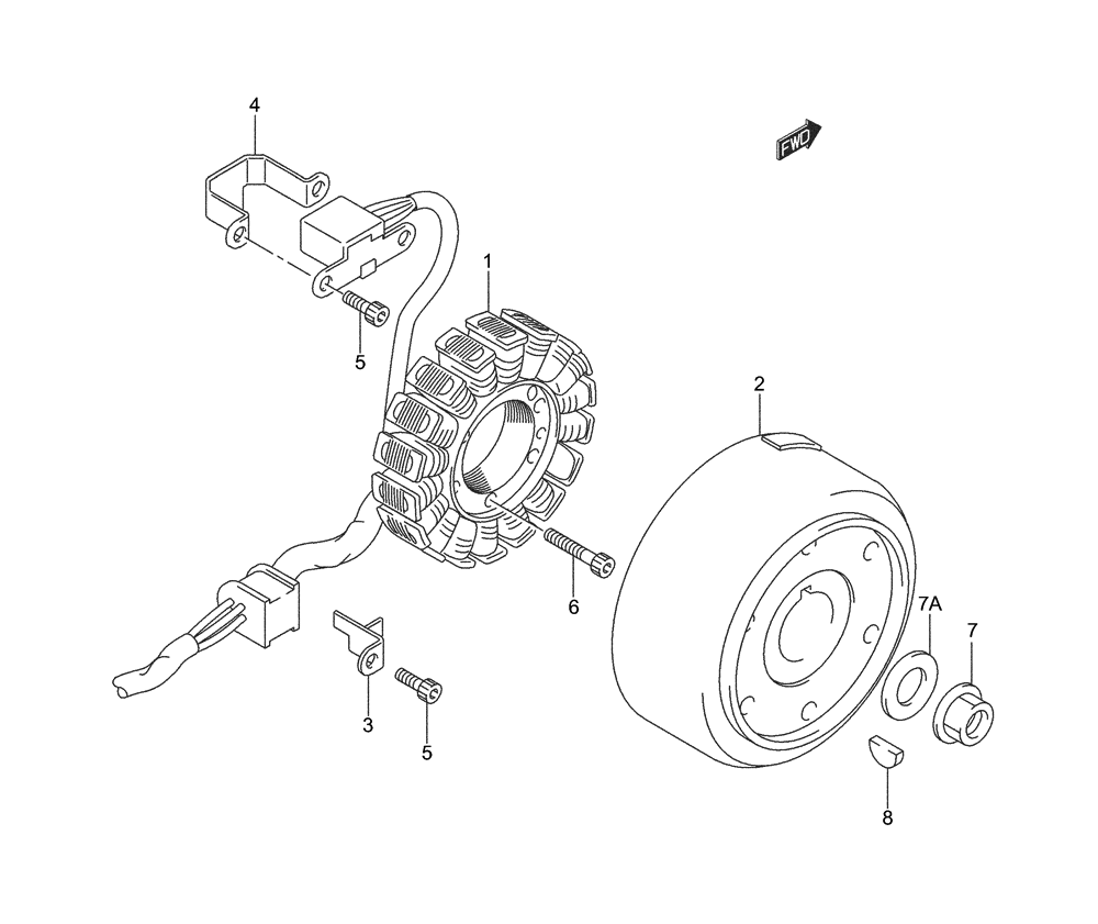

спасибо большое, но теперь уже кажется что не в этом дело...
Но на всякий проверил - метка на роторе совпадает и с положением клапанов и с положением поршня....
- ротор(та бня #2, где значок Мицубиси) то не прокрутится относительно коленвала, если гайку не откручивать - бня #8 не даст...
Я провернул относительно бни #2 бню, которая за ней похоже это обгонная муфта стартера.... то есть не должно оно было повлиять по идее на угол зажигания...

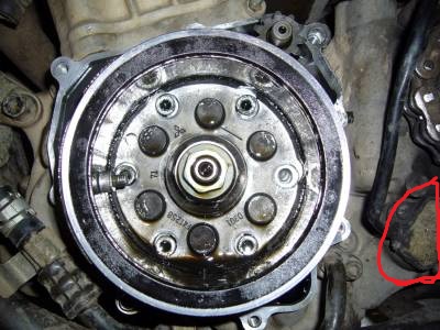

И нашел проводок с чутка сорваной изоляцией, идущий от обведенной бни, но ведь как я понимаю - искра либо есть, либо нет, а угол сам по себе от хреновой проводки не может же "подкорректироваться"?
Прикрепления: 2634074.jpg (56.6 Kb)
