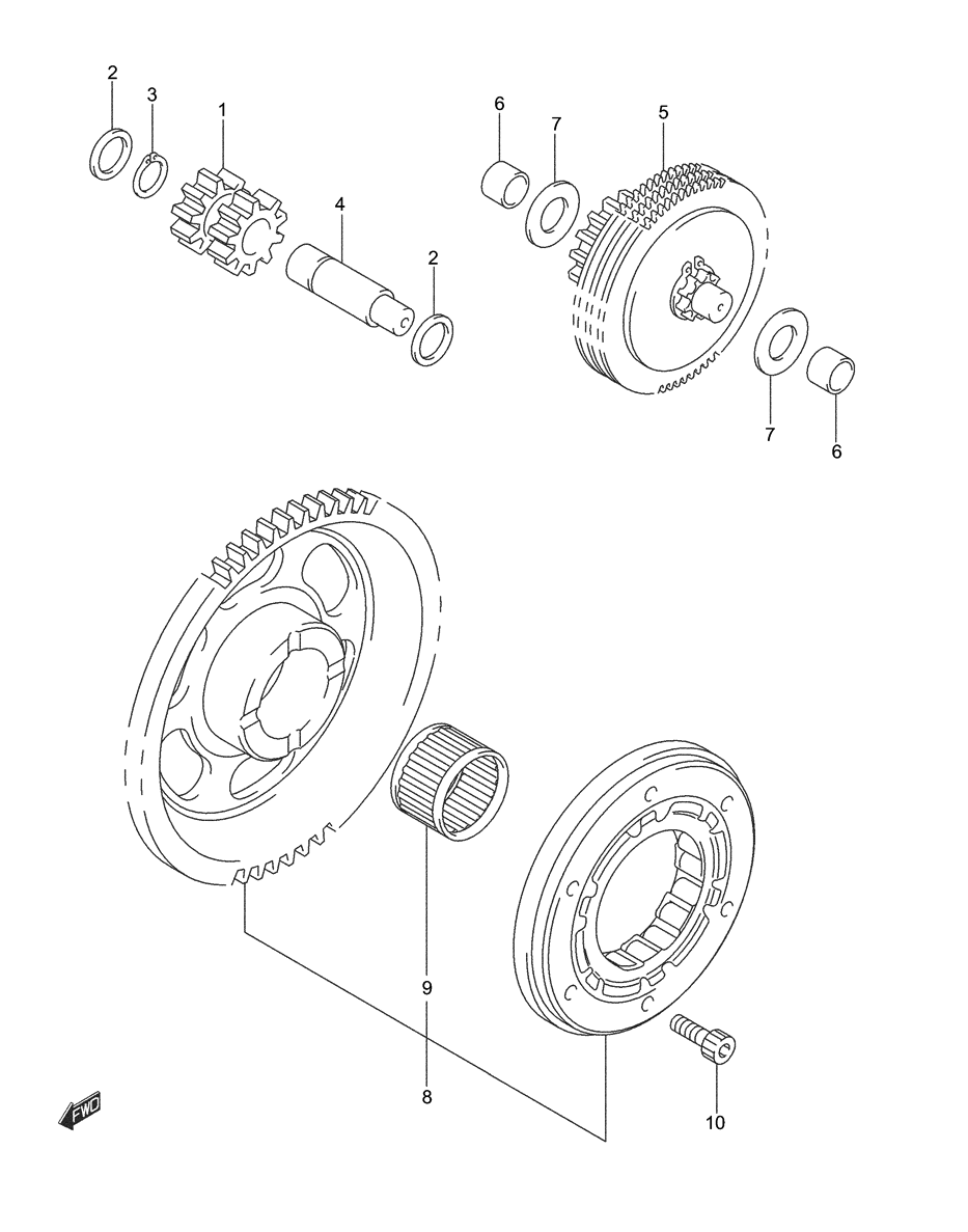

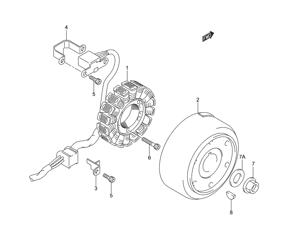

Получилось так - после того как скинул крышку, выкручивал только эти 6 черненьких болтов, гайку коленвала не трогал, и соответственно
бня #2 с рис. 1 не изменила своего положения на коленвале, а только изменила свое положение относительно бни #8 с рис. 2
, которую я и покрутил от нех. делать....

klr650 Дата: Вс, 23.12.2012, 17:03 | Сообщение # 6
А бня 8 имеет строгое ориентирование и поэтому мож ты изменил фазу зажигания . Проверь как выше написал .

Мотоцикл: CRF450X & CRF250R
klr650, сдается мне ты ошибаешься, бня 8 на зажигание никак не влияет, только ротор, да и его по другому не поставить, т.к. шпонка не даст, да и не откручивали его вовсе... тут больше попахивает шаловливыми ручками топикстартера... или вовсе, стечение обстоятельств, все же похолодало......
