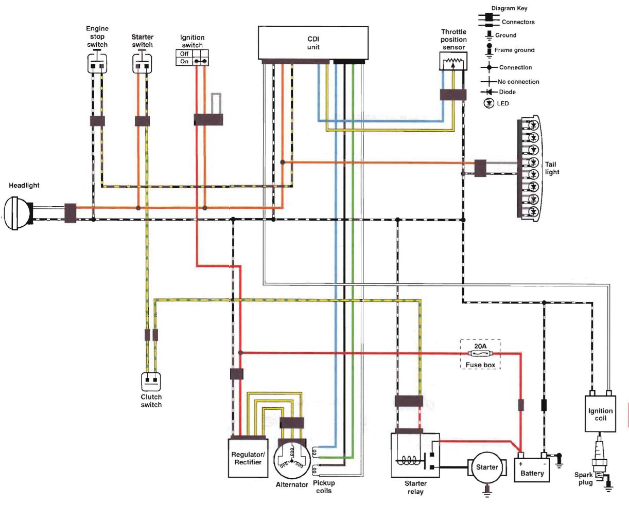

Доброго времени суток всем форумчанам, давиче возили в сервис дрз ,сказали, что магниты отвалились на магнето, не поверил, вскрыл, всё в ожуре , генератор новый, не заводиться, маниты запаянны врезину и в обойме, электро нет , шёл как кросс, мож есть у кого мануал по электро, без аккума, хотел прикупить генер с магнето , разница в последней цифре, мож япона мать переделал, прошу помощи, мож у кого есть такой мамонт, пишите на мыло, буду признателен maximum31@mail.ru

Схемы от DRZ400 не встречал есть от Е, отличаться должно только в части аккумулятора.
Прикрепления: 1763074.jpg(105Kb)

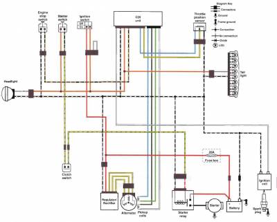

Вот наисовал от DRZ400
Прикрепления: 7465238.jpg(64Kb)
Вотоно чо... а я думал шо это с мануала схема  biggrin
Дорисуй кондер туда))
