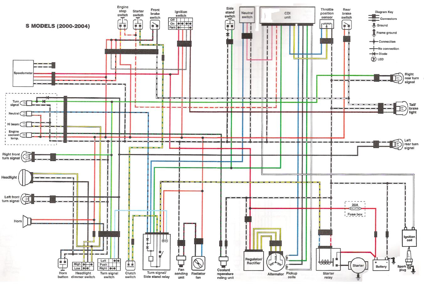

Решил поставить себе диодный стоп-сигнал с просайкла, делал все по инструкции вроде.
Отрезал провода, ведущие к старому стопаку (их там 3). Перед установкой проверил работу светодиодного стоп-сигнала от аккумулятора, все работало. Поставил стопак а он не работает! Перепробовал все сочетания проводов, в том числе с нажатой педалькой тормоза. Ну думаю, проверю стоковый как пашет, подсоединил, на весу обратно провода в той же последовательности к стоковому стопаку, но почему-то перестал работать габарит! Нажимаю педаль тормоза-загорается.
Есть какие-нибудь идеи? Может где-то земля отошла пока провода дергал?

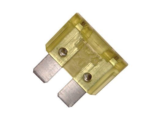

SAN4EZ Дата: Пт, 01.02.2013, 00:44 | Сообщение # 4
рядом с акуммулятором... в кармане пластмассовом, в том же кармане запасной должен быть....иди по проводам, найдёшь 100%
SkaterMF Дата: Пт, 01.02.2013, 00:47 | Сообщение # 5
Любит гуглить перегуглить
Мотоцикл: DRZ-400 sm
Город: Мытищи
Сообщений: 766
Спасибо, завтра буду прозванивать, надеюсь что дело в предохранителе и запасной там будет smile
SAN4EZ Дата: Пт, 01.02.2013, 00:47 | Сообщение # 6
предохранитель самый обычный...его ни с чем не спутаешь
SAN4EZ Дата: Пт, 01.02.2013, 00:49 | Сообщение # 7
Прикрепления: 5876508.jpg (14.7 Kb)

Dimaest Дата: Пт, 01.02.2013, 12:12 | Сообщение # 11
Цитата (SkaterMF)
В том и дело что остальное все работает!И оба стопака работают если их подсоединить напрямую к аккумулятору
электрика - наука о контактах! ...может провод внутри изоляции сломался.
вот тебе схема:
Прикрепления: 7918097.jpg (195.9 Kb)
demonizer Дата: Пт, 01.02.2013, 14:38 | Сообщение # 12
SkaterMF, Смотри по цветам в схеме.
Особенности диодного стопака - лежат в особенностях диода, он не будет светиться, если его подключить против шерсти.
SkaterMF Дата: Вс, 03.02.2013, 01:35 | Сообщение # 13
Город: Мытищи
Сообщений: 766
Спасибо за схему! Оказалось что у поставщика перепутаны цвета проводов, все варианты перебрал, в итоге заработало! smile
