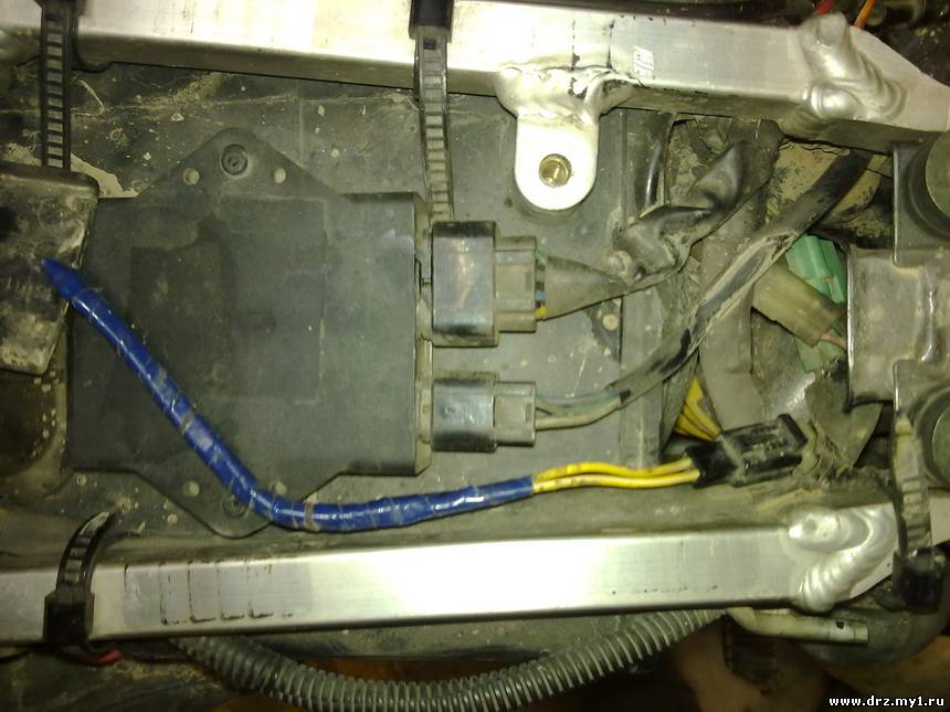

Не понятно для чего этот провод он работает как перемычка.К самой фишке подходят черн-белый и черн-коричневый.У кого что там задействавоно?

Скорей всего он должен идти на датчик отвечающий на закрытие додставки.У тебя стоит датчик рядом с додставкой

у меня такая же сопля болтаеца! ее назначение мне тоже неихвестно!

Нет,Хвост этот не на подставку...дополнительное сопротивление похоже, под изолентой двойная петля нихрома, греется поэтому подлежит более тщательной изоляции...
Блин, не могу понять только зачем так неразумно сделанно, схему надо покурить...

Похоже дополнительное сопротивление на вентилятор охлаждения, но это версия схему пока не надыбал...
Сопротивление 0.7 ом ? в разделе "система охлаждения" об этом ни слова

Да всё равно уж снял, думаю как заизолировать по лучше, оплётка вся потрескалась от нагрева. Или чем заменить...
Добавлено (11-Май-2010, 12:41)
Прозванивал схему ради интереса, этот хвост-петля похоже на свет идёт, как доп сопротивление. Ставится так как разные версии япония америка европа... на японских головной свет 35 ватт на европе 55/60W. Если свет не трогали, то и эту шнягу трогать не надо.
Если её отключить, головной свет гореть не будет и на приборке лампочка дальнего загорится.

я эту соплю убрал!!! это сопротивление для лампы в фаре! случилась такая история: перестала гореть фара! начал прозванивать ВСЮ схему освещения, все везде целое!!! и наткулся на эту соплю! она в разрыв "массы" на фаре. имеет сопротивление (не помню какое) мало того что провод массы из за этого резистора длинней почти на метр, плюс еще сам резистор (сопля). я напрямую закоротил чернобелый провод, идущий от фары на центральный толстый чернобелый (в основном жгуте находица) после этого и ксеноний стал сразу поджигаца!!!!)))
но причина отсутствия света была в другом!!!!
окислились контакты на кнопке стартера!!! там 2 пары контактов:
1я замыкающая на стартер
2я размыкающая головного света
вот в ней и была вся причина! контакты окислились!
