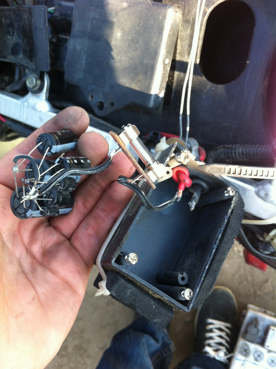

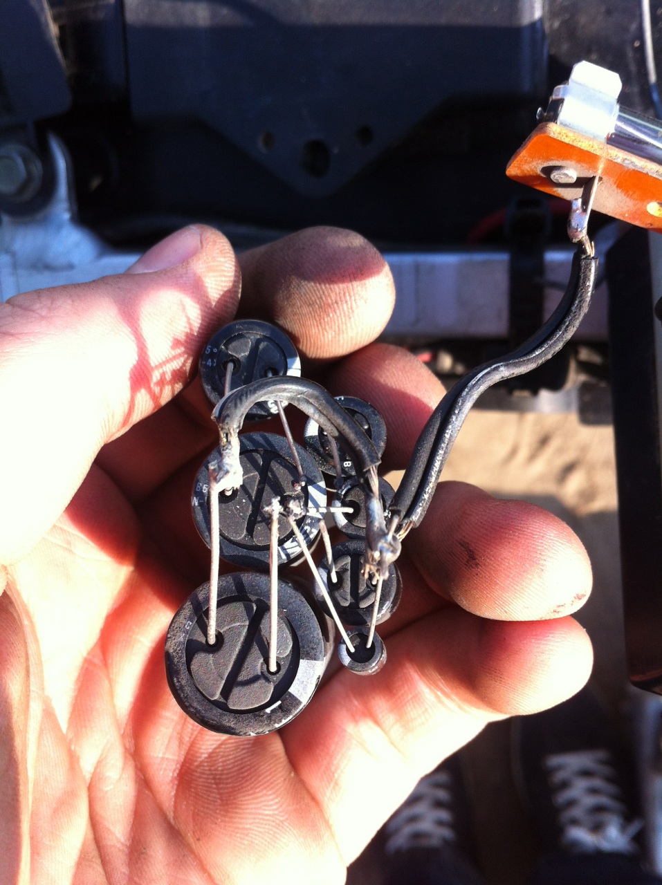

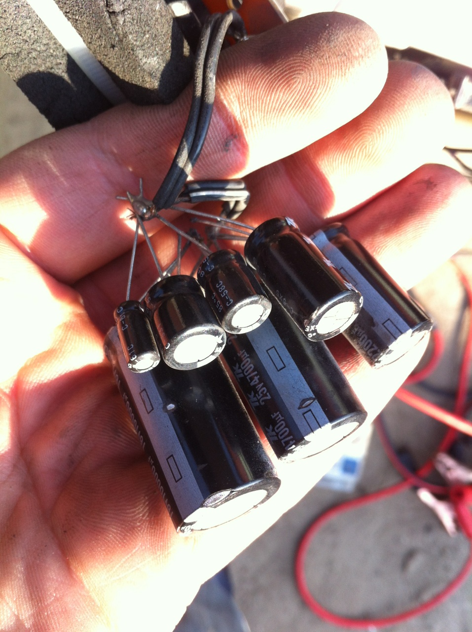

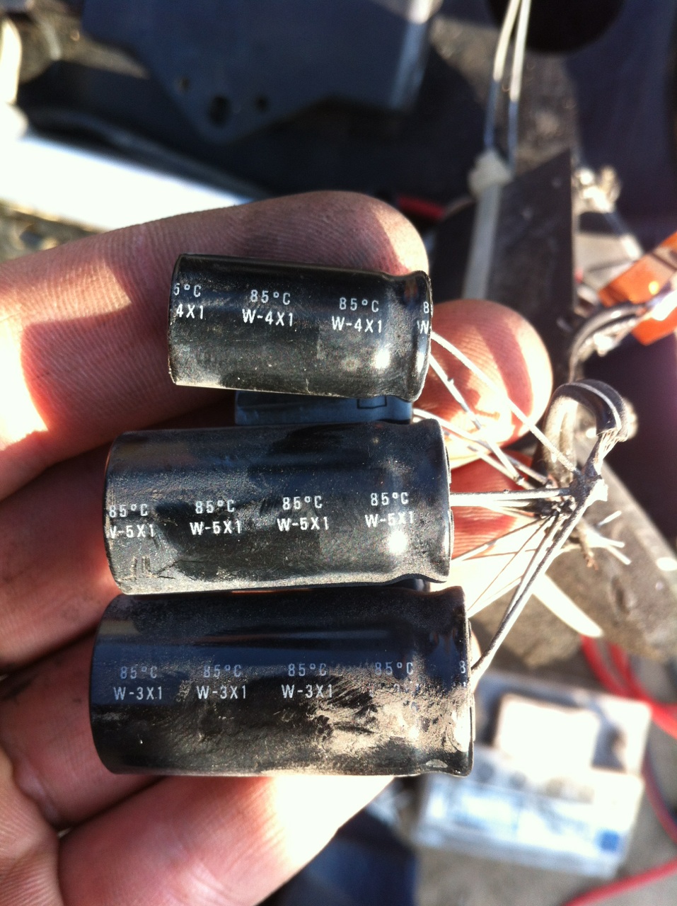

Под сиденьем прям на дырке забора воздуха коробочка, разобрал ее, а там проводок отвалившейся, думал в нем дело...

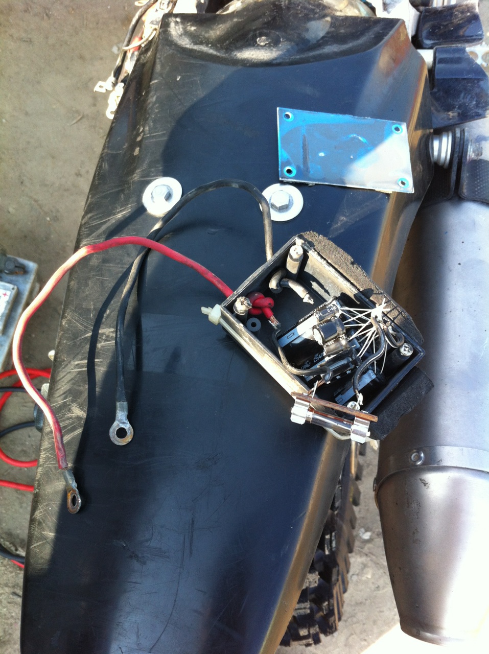

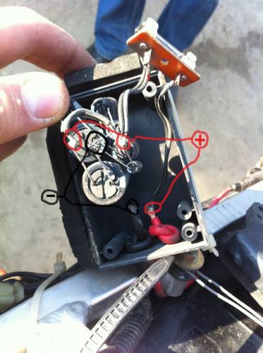

Вот постарался нарисовать куда там питание приходит..... Причем вся эта конструкция была напрямую подсоеденина к АКБ...В проводку мотоцикла никак не врезана. 1 вопрос - ЧТО ЭТО МОЖЕТ БЫТЬ?
Моих знаний хватило догадаться что дело значит не в ней... стал ковырять дальше...
Напрямую от АКБ бросил плюсовой провод к разъему зажигания. Зажигание появилось, мот заводится.... получаетя потеря от акб до замка зажигания. Но когда провод убираешь, мот продолжает работать, если его заглушить, то зажигание включается и выключается как ни в чем небывало... но буквально пару раз заводишь и снова контакт пропадает((((( 2 вопрос - куда он может пропадать?

Dimaest Дата: Ср, 17.04.2013, 23:52 | Сообщение # 8
там есть одинокий предохранитель возле акума, вот его надо проверить и поменять если окислился.
А эту коробочку выкинь нафиг и забудь! похоже ктото строил фильтр радиопомех или стабилизатор напряжения, типа для ксенона ...вобщем хрень.

Похоже что Dimaest прав... Я в первую очередь посмотрел предохранитель на аккуме, он целый был. Сегодня начал разбирать проводку от аккумулятора, достал связку проводов и зажигание включилось))) начал шевелить эту коробочку защищающую предик этот и где то контакт отходит. Так что вроде нашел где пропадает... Теперь про коробку эту думаю... показал ее не сильно пьяному электрику с завода)))) Он сказал что это связка компенсаторов от перепада напряжения, только говорит очень намудреная, можно было один купить с правильной емкостью и не городить эту цепь непонятную. Может у меня генератор перезаряд какой нить дает из за сего может перегорать что нибудь... фиг знает для чего это делали.

demonizer Дата: Чт, 18.04.2013, 11:44 | Сообщение # 14
Видимо, он все же был пьян.
Конденсаторы априори не могут препятствовать перепадам напряжения вверх.
Хотя, при превышении предела напряжения, который промаркирован на боку электролита, он схлопнется с характерным дымком.
Т.о., когда дым из-под задницы повалит, будет понятно, что перезаряд.
Конденсаторы ставят в помехозащитных целях. Но шуметь в ДРЗ может только система зажигания, да вентилятор радиатора. Но это, грубо говоря вообще практически вся электроника мотоцикла. Схема мозгов изначально защищена и от переполюсовки и от помех, ей фильтры не нужны, так же, как и приборке, а лампочкам, моторчику - ваще пох.
Единственное, чем можно оправдать сей тюнинх - снизить провал напруги при включении ксенона.
Но и это не оправдание, ибо при подключении ксенона к штатным проводам - будут перебои в розжиге неизбежно. Длина проводоа большая, + куча разъемов и выключателей на пути. Да и само сечение не рассчитано на пусковую нагрузку.
В этом варианте панацея - толстые провода напрямую от АКБ и релейная коммутация от штатной проводки.
Даже если сделать так с штатным освещением, прибавка яркости штатной лампы составит 10-15%
По сему, можно срезать эту коробочку и пугать ей соседских детей)))
