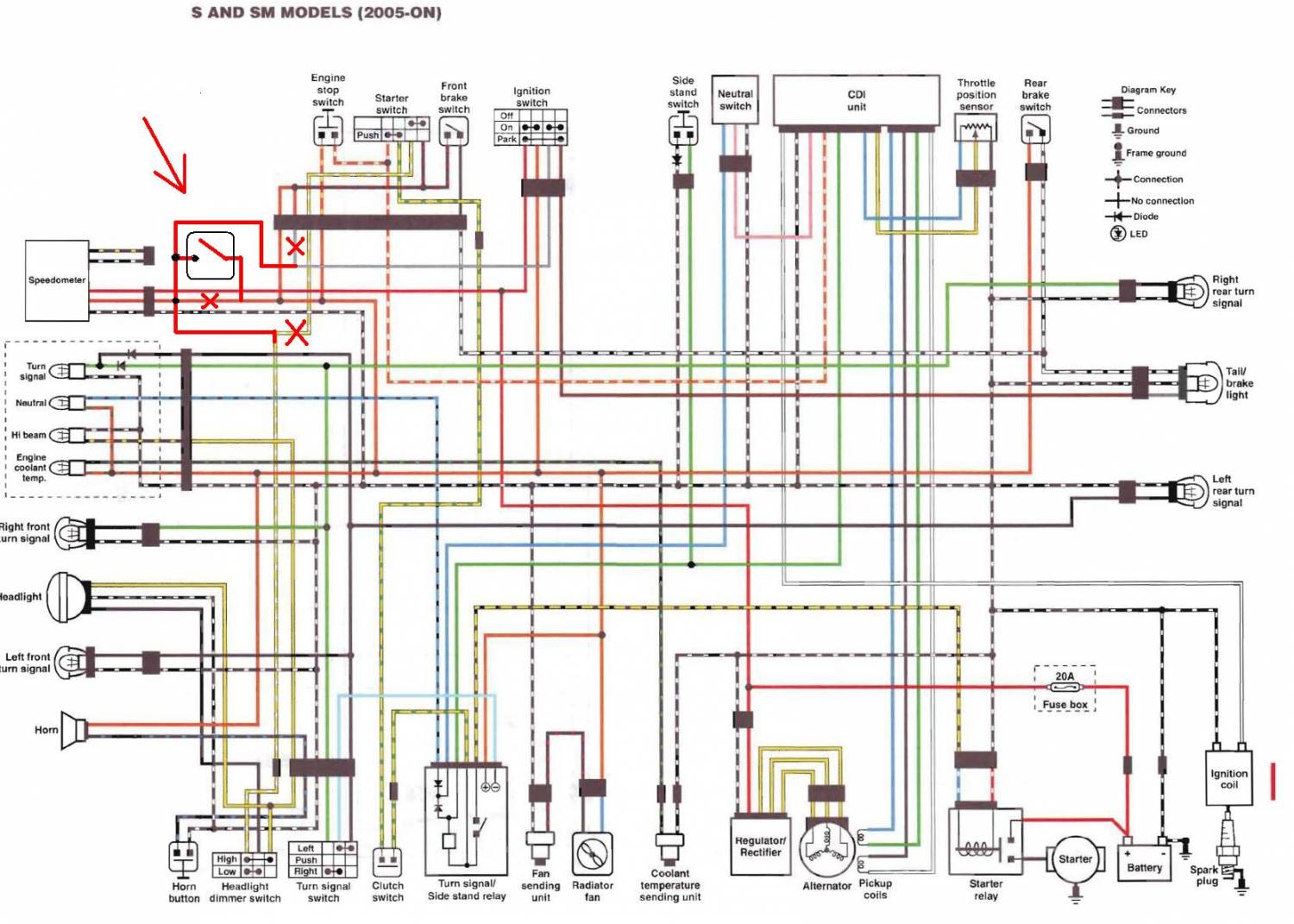

а напишет кто нибудь, какие провода разрывать?
а то не очень понятно)))) куда врезаться
Dimas Дата: Ср, 08.04.2009, 21:44 | Сообщение # 18
Группа: Завсегдатай
Мотоцикл: SUZUKI DR-Z400S
Сообщений: 654
Quote (DimonNS)
а напишет кто нибудь, какие провода разрывать? а то не очень понятно)))) куда врезаться
в цепь дальнего-ближнего. в любом удобном месте)))
перетяжка мото сидений
DimonNS Дата: Чт, 09.04.2009, 12:31 | Сообщение # 19
Почти админ
Группа: Почетный пользователь
Город: Красногорск
Сообщений: 275
Просто в разрыв и все?
никаких реле не надо? все работать и так будет?
Dimas Дата: Чт, 09.04.2009, 15:33 | Сообщение # 20
Группа: Завсегдатай
Сообщений: 654
я думаю в реле нет необходимости!я уже говорил что если поставлю то выключатель от системного блока. там нарисовано:10А 125В и 6А 250В. значит лампу в 35 ватт выдержит! в разрыв в том месте, куда будешь ставить сам выключатель!

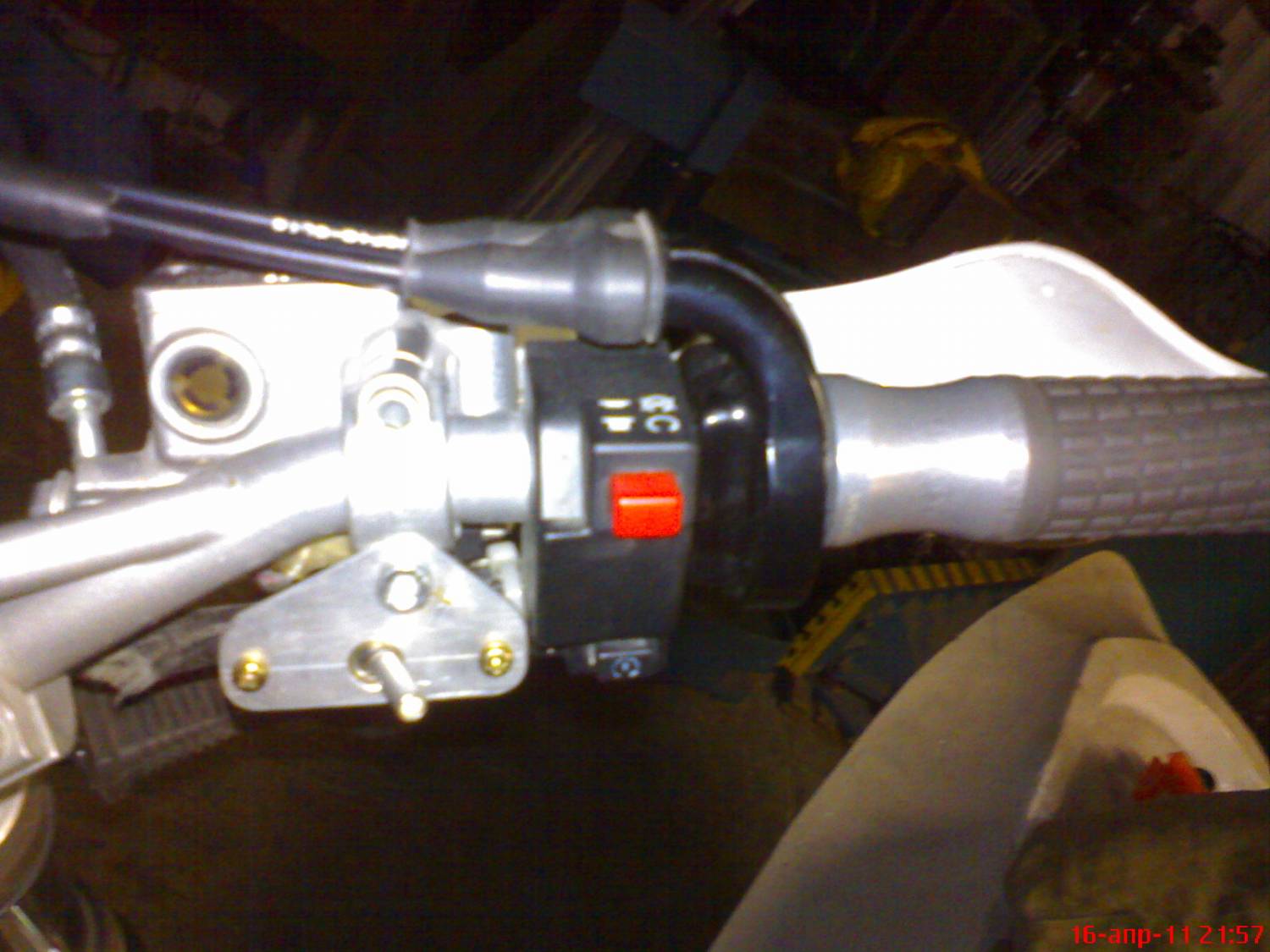

Вообшем, замутил я тут тумблерок рядом с кнопкой стартёра:
подключается так :
причина - а нафига горит свет, габарит и приборка .... когда сел аккум и пришло время попинать кик cry biggrin
Да и кнопка выключения света при включении стартёра, чтото глючить начала, теперь она отключена.

включил я фару, меряю напряжение на аккуме - 12.4В, меряю на лампе фары - 11.3В, в итоге почти 10% електричества не доходит изза сопротивления в проводке wacko . Наверное врублю две релюшки, на ближний и на дальний с отдельным толстым проводом от аккума.

1) ну, про это разговор уже был. то, что питание лампы проходит через кнопку стартера имеет свой смысл - фара физически отключается при запуске двигателя.
Естественно, потери будут, но длина проводов тут не причем. сечение + разъемы + контакты выключателей.
2)
Quote (Garry)
а если аккум сел - уже не важно, горит свет или нет. при маленьком напряжении и ток течет минимальный.
Сопротивление вращению коленвала севший аккум создавать не будет, т.к. при кик-старте или при прокручивании электростартером, напряжения, вырабатываемого статором будет крайне мало. выпрямлять будет нечего, соответственно, тока на аккум потечет почти ноль. тяжелее прокрутить из-за силы поверхностного натяжения масла в этом случае)))
А вообще, конечно, дело каждого, странно немного, что на моте 7 года сдох концевик:

ну дык, этож смотря на сколько сел, в лесу каждый А\Ч на счету biggrin лутше всё лишнее отключить в такой ситации, у меня той осенью такое приключилось - неожиданно перестал давать нормальный ток (исправный до этого) аккум.
Quote (demonizer)
- я же это и имел в виду smile
Quote (demonizer)
так то нужная кнопка конечно, но я на неё не надеюсь, буду выключать тумблером при запуске, поэтому рядом и поставил.
