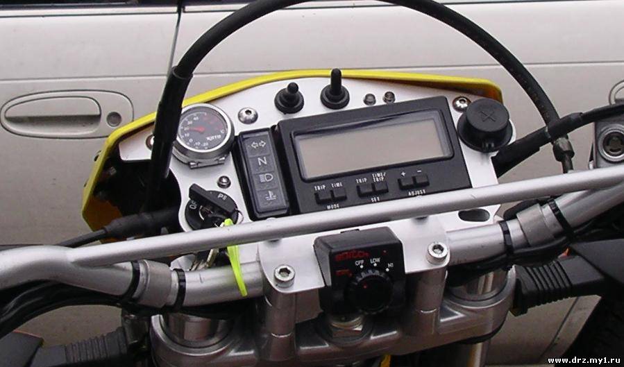

Quote (VadimK)
куда присобачить, непонятно.
- вот например мой вариант

VadimK Дата: Ср, 18.03.2009, 14:12 | Сообщение # 11
Мотоцикл: DRZ400S, DL650XT
Город: СПБ
Сообщений: 25
Да, уж, подошел, серьезно....

Quote (OSS)
там даже есть и компас?!))))) или я ошибаюсь?!

Quote (Dimas)
- нет, вместо компаса есть навигатор. На руле - это блок подогрева рукояток, а на приборке просто термометр smile
