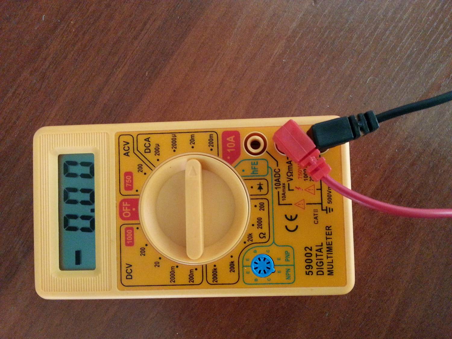

В амперметр не знаю как перейти. Так как на фотке?
Если да, то на предохранителе показало 1.31 наверно я что-то не то меряю...

Dimaest Дата: Пн, 27.05.2013, 15:28 | Сообщение # 8
точно! не то меришь.....
Надо: 1) переставить красный провод в верхнюю дырочку
          2) переключить крутилку на красный квадратик 10А
walkman Дата: Пн, 27.05.2013, 15:40 | Сообщение # 9
