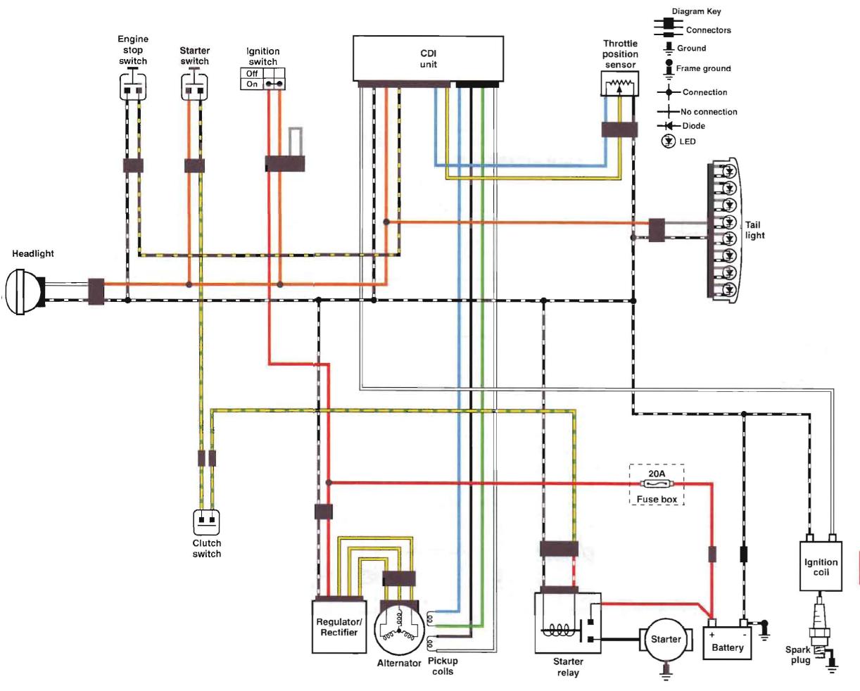

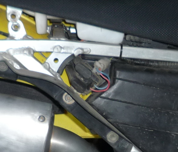

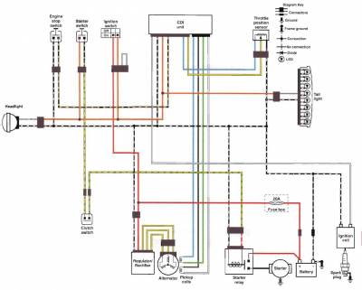

Мужики,а чтоб замкнуть напрямую,какие болты или провода замыкать надо? если есть фото,то было бы вообще замечательно)
спасибо)
She Дата: Сб, 01.02.2014, 20:10 | Сообщение # 8
Фото есть.
Прикрепления: 1953151.jpg (105.0 Kb) · 2292963.jpg (113.3 Kb)

спасибо.попробовал.глухо.видимо стартеру борода пришла....сложно его снимать,не подскажите?
