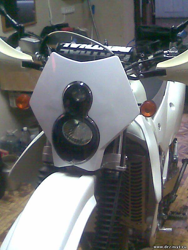

стоит такая !нормально стала
Добавлено (24-Мар-2010, 15:40)
http://www.oemcycle.com/Item/product/8428
Прикрепления: 8560947.jpg(68Kb)
