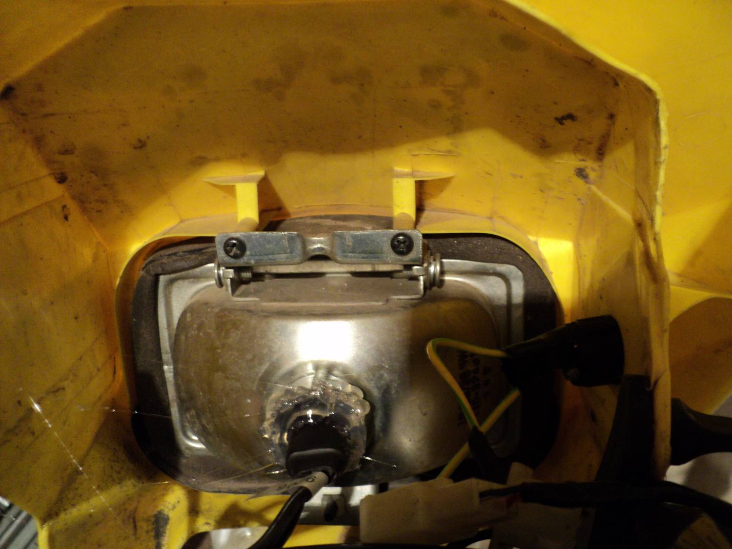

блок обычный автомобильный,лампочка н6 и по месту подпиливал и силиконом заливал чтоб пыль,грязь не попадала
alexey151 Дата: Сб, 03.08.2013, 16:30 | Сообщение # 9
Город: 24, Красноярск
Сообщений: 427
limpopus, можно пластиком залить.
