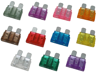

Dimaest Дата: Чт, 01.08.2013, 23:39 | Сообщение # 7
Цитата (Supermoto13)
как он выглядит парни?
так:

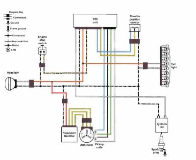

Dimaest Дата: Пт, 02.08.2013, 00:23 | Сообщение # 8
ой баюся я , что нет там предохранилки(((((((((... вот схемку нарыл, а там пусто!
Добавлено (02.08.2013, 00:07)
вот же жопа приключилась, ктоб знал что нельзя в Е пихать всё подряд((((
теперь надо всю проводку прозванивать и искать ЧТО сгорело... провод, генератор, РР или СДИ
Добавлено (02.08.2013, 00:11)
не, СДИ наврядли погорел, он в конце стоит... хотя знать бы, куда ты свой стопарь подрубал
Добавлено (02.08.2013, 00:23)
кароче, всем у кого ДРЗ400Е киковая версия! надо самим поставить предохранитель на красный провод от РР!!!!
иначе хана facepalm
