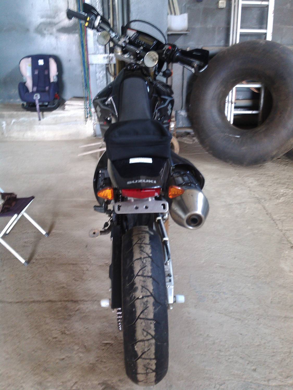

Недавно себе ставил. Дополнительно покупал http://shop.12oclocklabs.com/index.p...._id=66, чтобы не резать фишки от родных.
Единственное, ставил поворотники без замены реле, соответственно на каждый поворотник сопротивление http://www.drcproducts.com/elect/d45-90/index.html получается фарш проводки под сиденьем)))
Supermoto13, вот тут поищи лягушки http://www.ebay.com/bhp/banjo-brake-switch
Прикрепления: 9589267.jpg (177.4 Kb)
Сообщение отредактировал frag-88 - Сб, 03.08.2013, 11:09

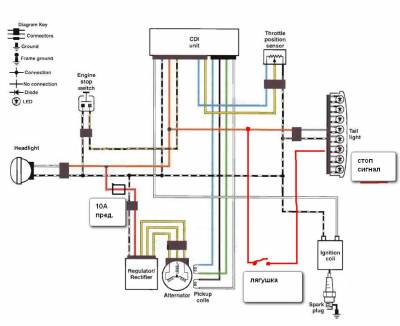

Цитата (Supermoto13)
может кто нить подскажет от чего лягушку можно подобрать к drz400 и как правильно вкорячить )
вот схемку тебе нарисовал:
Прикрепления: 5272542.jpg (62.0 Kb)

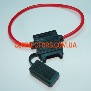

Dimaest Дата: Сб, 03.08.2013, 13:47 | Сообщение # 8
предохранитель ставить с гнездом:
Добавлено (03.08.2013, 13:47)
лягушку можешь поставить только на задний тормоз, как советовали выше, вместо болта на шланге..
Прикрепления: 3835442.jpg (21.4 Kb)
