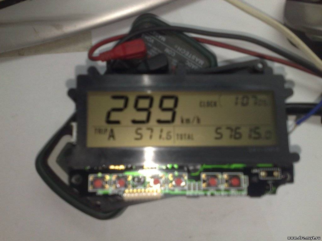

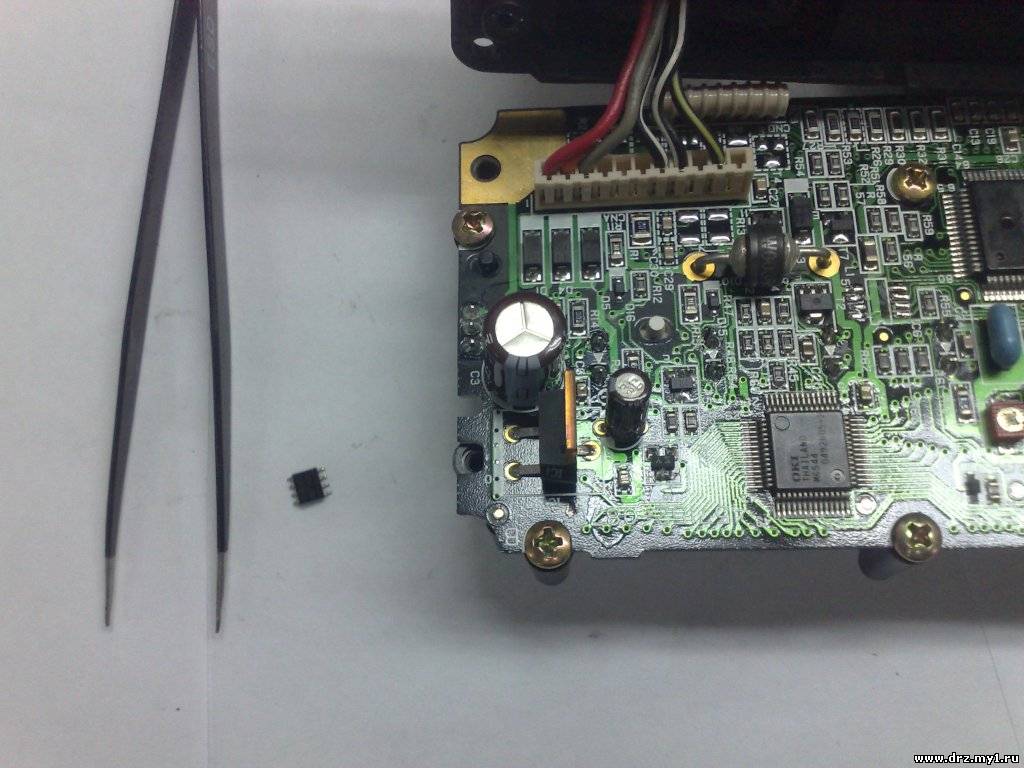

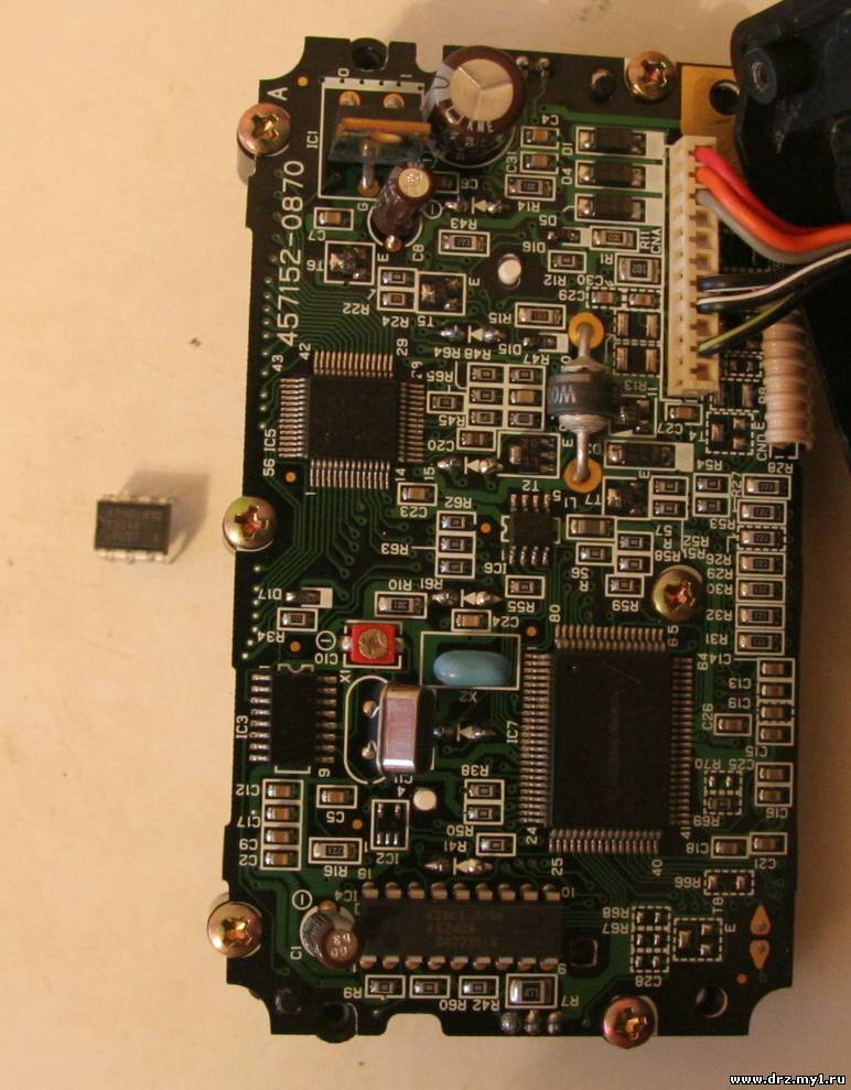

demonizer Дата: Сб, 24.04.2010, 22:21 | Сообщение # 19

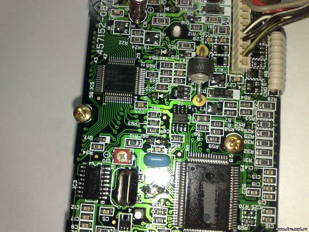

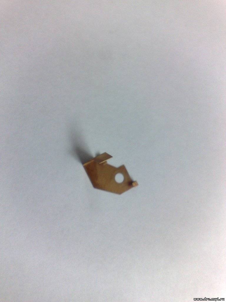

Первое, разбираем приборку, главное не потерять медный контакт
Думаю, все еще помнят расположение еепромки?
Как я и предполагал, это 93С46, одна из самых распространенных.
Вот такие показания были у меня в начале
Аккуратно выпаиваем епромку
Берем новую (купленную на радиорынке) 93С46

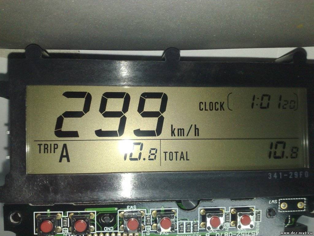

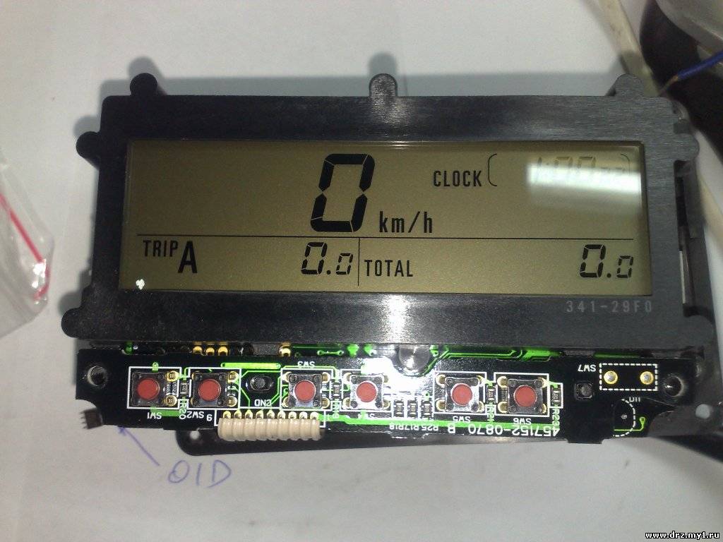

demonizer Дата: Сб, 24.04.2010, 22:56 | Сообщение # 20
Теперь самое интересное!!!
Я не впаивал микросхему и включил приборку.
Все мои предположения оказались 100% верными. цифры одометра моргают, но не меняются. Это может означать лишь то, что твоей епромке кирдык на запись.
После впаивания чистой епромки, одометр ожил и стал честно считать, естественно, с нуля.
Ну, в прочем, все...
Буду дальше заниматься датчиком скорости.
Rijiitip, желаю тебе наладить свой одометр, если будут вопросы - не стесняйся, спрашивай.
Искренне надеюсь, что данный метод будет использоваться лишь в целях ремонта. Ну, вы меня поняли, о чем я wink

Добавлено (24-Апр-2010, 22:56)
И по замене еепромки!
При таком рпсположении:
//www.drz-club.ru/_fr/5/2460368.jpg
Надписи на еепромке должны быть горизонтальными,и не кверху ногами.
"93С46" и т.д.

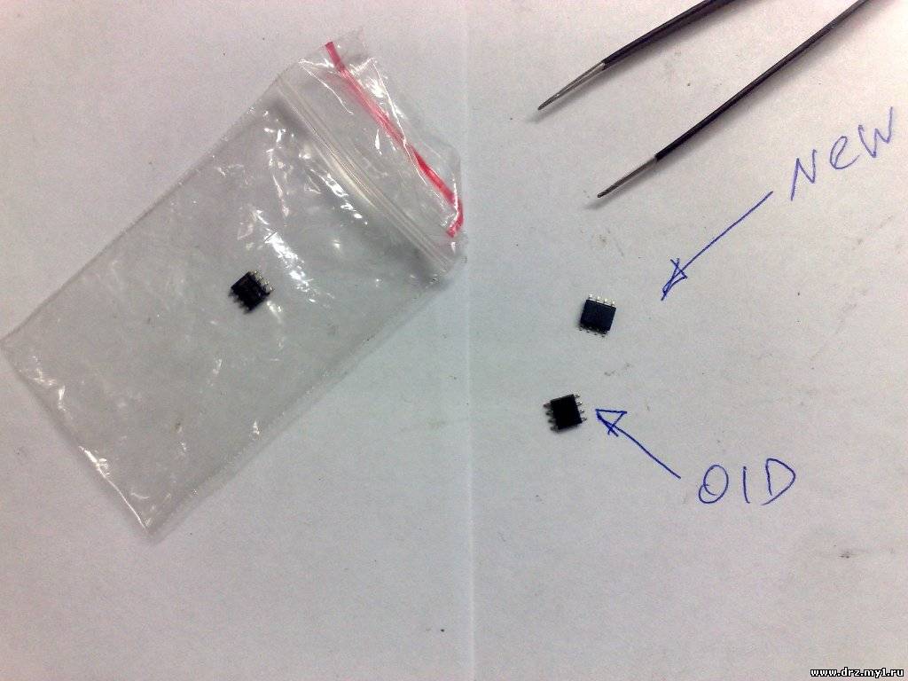

1. купил епромку по твоему номеру, что ты мне написал (93с46). Покупал не сам лично, попросил товарища, он в магазине радиодеталей сказал номер, ему дали
2. снял приборку с моцика, принес домой, разобрал и вот что я обнаружил - купленная епромка больше по размеру, чем та, которая стоит у меня сейчас!
Внимательно посмотрел и пишу то, что написано на епромках сверху:
Новая - Atmel 810, 93С46, PU27
Которая стоит на приборке - С46СМ3, 290Р
Т.е. я так понимаю, что я купил не ту деталюшку? Денег не жалко, как ты и говорил стоит она совсем фигня 12 рублей smile
Что мне делать? По номеру, что написан на детальке в приборке идти и искать в радиомагазине такую же? Я прав?
На фотке видно разницу

Серёг@ Дата: Чт, 29.04.2010, 20:21 | Сообщение # 24
Сообщений: 69
Раз demonizer, уехал ,постораюсь я тебе ответить..
Ты всё сделал правильно,..почти,..просто ты купил эту микросхему в корпусе "ДИП" а тебе нужна в корпусе "ЧИП"
а маркировка на корпусе и обозначает то что тебе demonizer, сказал 93с46 = С46см3
demonizer Дата: Пт, 30.04.2010, 14:09 | Сообщение # 25
Все верно. Ты купил в дипе, а нужно в smd.
В магазине так и сказать.
