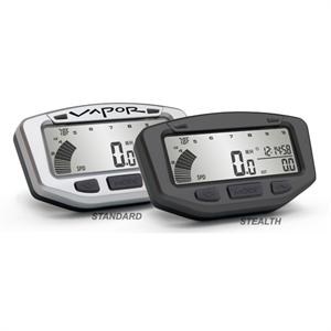

Bodyguard Дата: Пт, 31.05.2013, 18:20 | Сообщение # 43
Мотоцикл: BMW K1200GT
Сообщений: 11
подскажите плиз
допустим я хочу поставить вместо штатной приборки Trail Tech Vapor Kit Suzuki DRZ 400 SM All Years, то что произойдет с показаниями на новом одометре?
по логике показания одометра должны куда то записываться и как я понял по теме выше они живут в микрухе штатной приборки, тоесть следуя этой логике на новой приборке будут нули?
и так как в целом актуален вопрос покупки самого мотоцикла, то я теперь будут настороженно относиться к вариантам с менянными приборками... вот как то так
demonizer Дата: Пт, 31.05.2013, 20:31 | Сообщение # 44
Порадовал)
