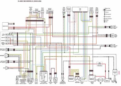

Всем привет, вопрос в следующем:
купил мот из японии, стоял выключатель света(чтоб при включенном зажигании бл свет не горел)
пока разбирал и отсоединял эту муйню послетали херово зажатые ускоглазыми клеммы, подскажите куда должны приходить 3 провода с лампы?
и второй вопрос, от аккума шел красный провод с предохранителем на 20 ампер через всю рамы в район передней фары, он вообще нужен? и если нужен то куда его девать???

She Дата: Ср, 06.11.2013, 03:44 | Сообщение # 2
Сообщений: 5493
Репутация: 57 ±
Это поможет? wink

это мне не поможет. ладно с фарой сам разобраться постараюсь. подскажите куда красный провод с предохранителем должен идти, один конец на аккум а второй?

Красный провод с предохранителем (ШТАТНЫЙ) идет на всю бортовую электронику, начиная с реле стартера.
Красный провод с предохранителем (НЕ ШТАТНЫЙ) может идти хз куда. позможно, это последствие тюнинга головного света, например, на ксенон
She Дата: Чт, 07.11.2013, 02:30 | Сообщение # 5
Сообщений: 5493
Репутация: 57 ±
Как вариант провод мог идти на розетку прикуривателя. У меня такой идет на розетку зарядного, расположенного на руле.
turbosueta Дата: Чт, 07.11.2013, 23:19 | Сообщение # 6
Мотоцикл: SM К6
Город: Москва СЗАО
Сообщений: 18
да я покопался ещё и понял что это хуурмэ какое-то, все остальные провода по раме идут в гофре или какой-то защите а этот так был прокинут и зажат не родными хомутами а обычными стяжками, кажись от японца остался он, меня просто его красный-опасный цвет напугал
Dimaest Дата: Чт, 07.11.2013, 23:41 | Сообщение # 7
Сообщений: 2671
+мильён!
