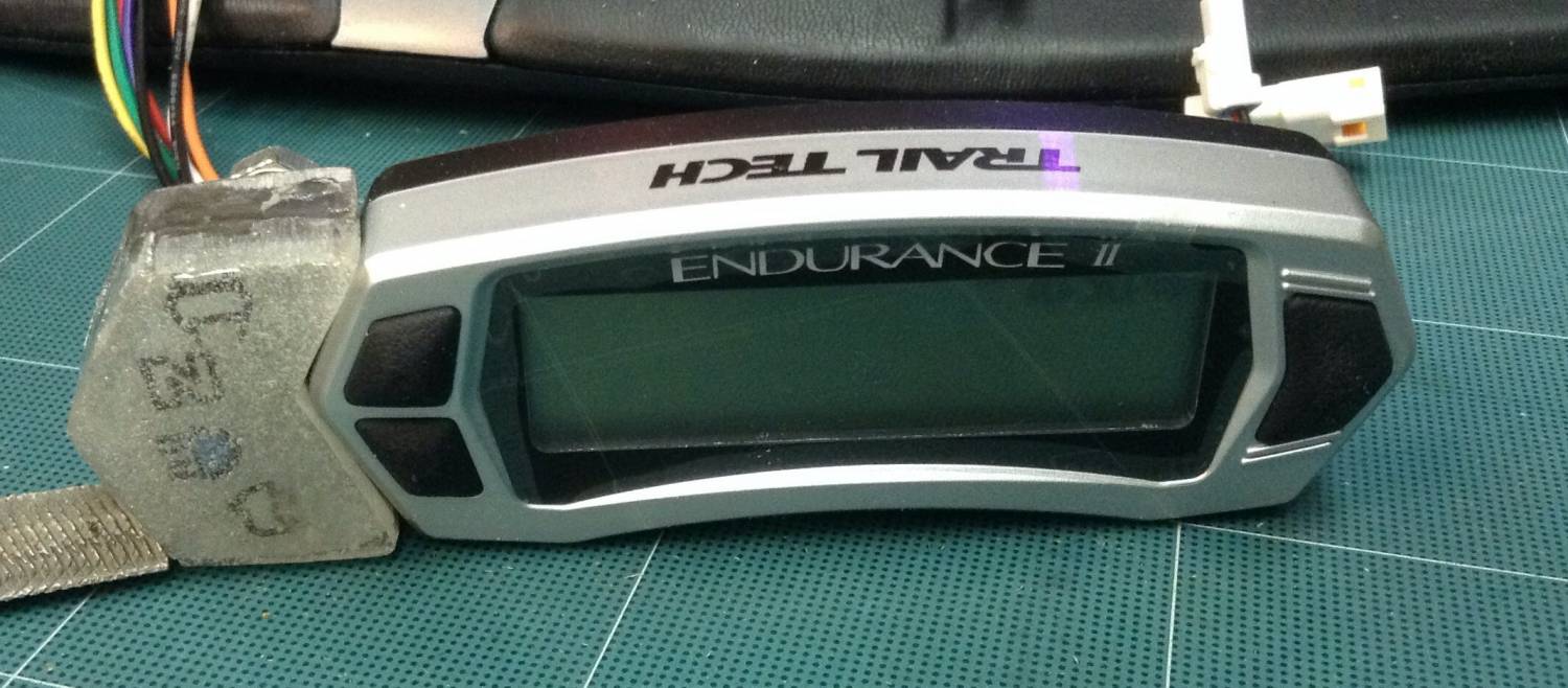

Jebru Дата: Чт, 27.02.2014, 10:27 | Сообщение # 11
Мотоцикл: DR-Z 400SM
Сообщений: 48
Начал шаманить блок ламп, оказалось, проще сотворить новый, чем что-то делать со старым.
Прикрепления: 0960692.jpg (133.2 Kb)
demonizer Дата: Чт, 27.02.2014, 19:45 | Сообщение # 12
ЧТОЭТО?
Jebru Дата: Чт, 27.02.2014, 20:21 | Сообщение # 13
Сообщений: 48
Самодельный блок ламп и приборка эндурэйс.
