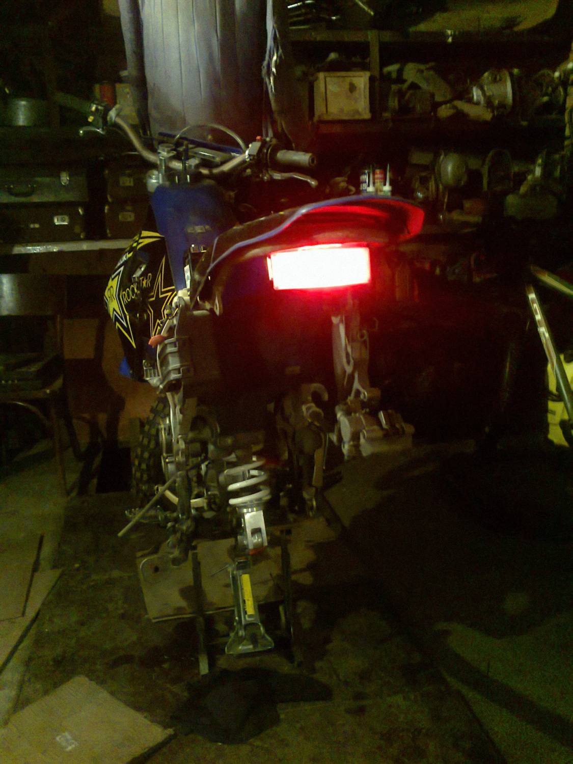

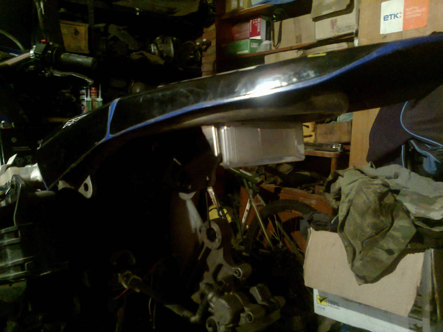

дело было вечером делать было нечего. пришла идея попробовать залипить стопарь самодельный, на идею толкнул поворотник от шестерки случайно увиденный в магазе за 30руб. маленький компактный. канцелярским ножом отделил стекло (плавил с обратной стороны разогретым ножом), наклеил светодиодную ленту, спаял провода естественно на стоп и габарит отдельно. вывел провода загерметизировал. а корпус и стекло поворотника запаял паяльником обратно. и изготовил крепление к подрамнику. светит отлично смотриться тоже вери гуд. можно было его прямо под крыло сделать еще лучше бы смотрелось, но страх что его можно раз...ть при падении как получилось со стоковым.
получилось все аккуратно эстетично и эффективно. как то так...

неплохо получилось, только боюсь, в этом месте его оторвёт колесом, при прыжке с хорошей кочки

да и грязи будет многовато на нем в этом месте

Dimaest,  и АнDRрей,  вы оба правы но для первого раза отлично. Может что то вы тоже такое делали и подскажите мне я вот тоже думаю поменять стоп сигнал но хочу что ни то по красивее и без лишних затрат.

перед установкой думал про все это где разместить. колесом еще не разу не тер крыло а грязью и штатный закидывало.  прямо под крылом было бы ваще збс где был штатный стопак. но при даже не больших падениях он все больше повреждался и в дрись я его добил когда перекозлил smile  ну а оторвет ну и ххх с ним
есть еще вариант проще. разместить под крыло, не париться с внедрением светодиодной ленты а просто вместо лампочки вставить светодиод красного цвета. единственное где бы такой светодиод взять чтоб на три контакта. на стоп и на габорит одновременно. и если стопарь сломается то пошел и купил в любом автомагазине. я брал за 30руб. очень бюджетно.
ну идея как никак. мож кто интереснее что придумает

после месяца эксплуатации в жестких условиях никаких проблем -  грязью закидывает не сильно(все равно светит), колесо не достает, вода не
попадает. светит отлично. доволен ok
