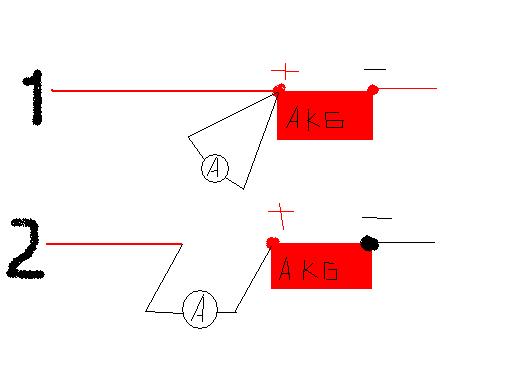

как мне один товарищ говорил проверить работу зарядки.
заводишь-меришь напряжение на клеммах акб, на холостых 13-14в, при увеличении оборотов эта цифра падает не меньше 12,5в не помню точно.
еще можно амперметром замерить силу тока идущую в (с) акб:
-отсоедени одну из клем на акб
-подключи амперметр, влючи зажигание(будет показывать учечку тока)
-не отлючая амперметр прислони обратно клему, заводи(если не сомкнешь клему ток проходящий через амперметр сожжет его или если стоит защита от перегрузки стартер не прокрутит )
-разъедени клему с акб-будет показывать ток который идет на акб
ПРИ РАБОТАЮЩЕМ ДВИГАТЕЛЕ АККУМ НЕ ОТСОЕДИНЯТЬ можно спалить рр

А утечку тока все-таки замерь. Не знаю, как для мота, но для автомобиля 40мА предел. Значит, для мота может быть где-то 20мА. Подключи тестер в разрыв между клеммой и АКБ, как на первом рисунке. Только не включай зажигание и не заводи.
