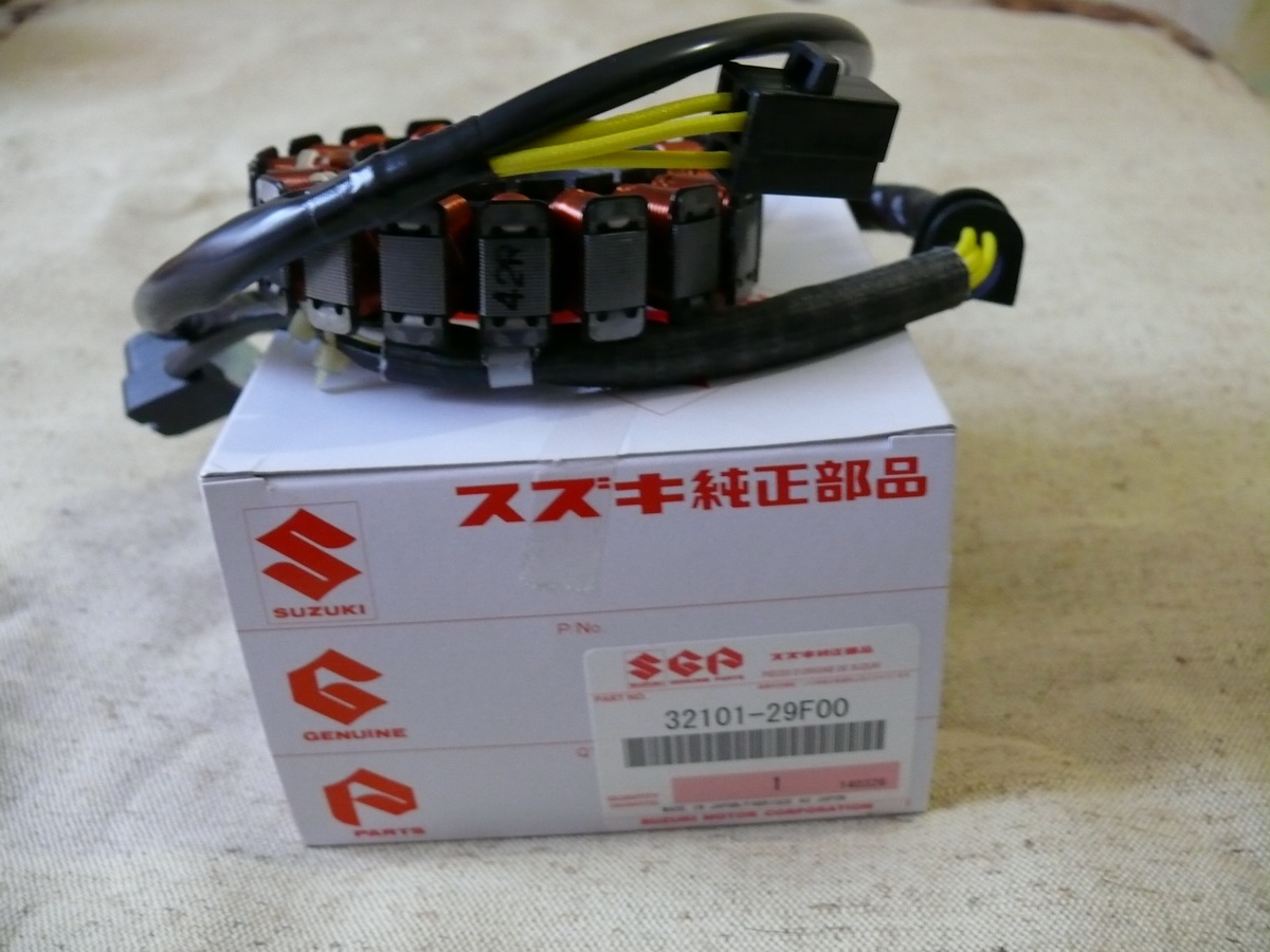

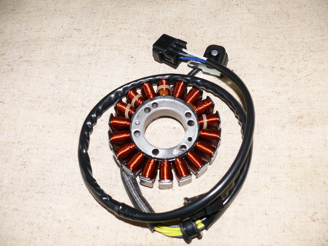

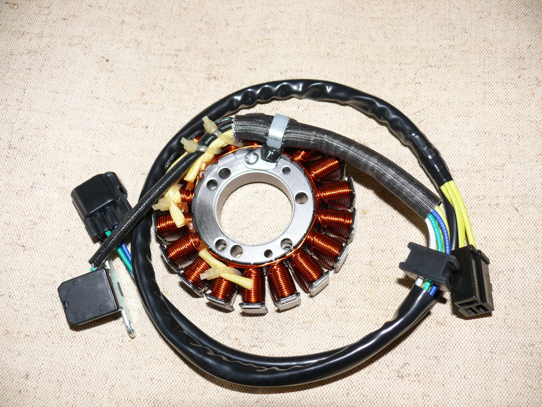

She Дата: Вт, 17.06.2014, 10:31 | Сообщение # 2
Новый оригинальный вот.
Прикрепления: 2137837.jpg (456.1 Kb) · 9139251.jpg (457.2 Kb) · 1580704.jpg (258.5 Kb)
