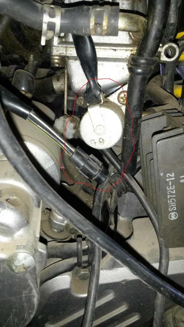

На рисунке обведено красным.
Не могу найти куда подключить эту фишку. По схеме смотрел, но там пока разберешься...
Подскажите, что это?
зы: проводка пришла с ebay от более свежего чем мой мот., отсюда и куча проблем. Вдруг кто сталкивался.

Фишка от этого валяется слева рамы около фильтра . Если с америки проводка , то там такой фишки может не быть и это совсем не страшно . Это ограничитель оборотов . Без него можно тоже ездить .

Спасибо! Проводка с английского ebay пришла.

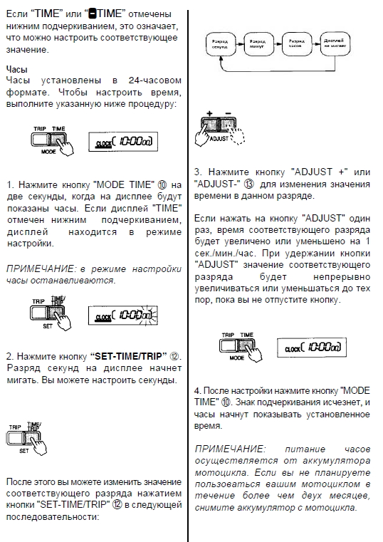

Скажите как можно настроить часы на щитке приборов drz400s
She Дата: Вт, 14.04.2015, 05:58 | Сообщение # 5
Прочитать мануал с сайта.
если лень искать то вот.
