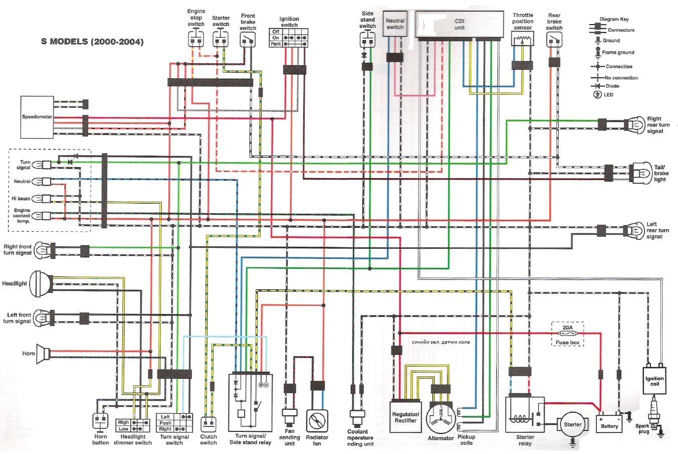

(у нас выпал снег) и после катания (примерно 2-3 км) мот заглох и больше не заводился, при этом не работает ничего (не панель, не сигнал, итд). Вообшем нет питания (на аккуме напряжение есть-определил путём подключения лампочки). Поменял предохранитель, включил зажигание, не работает и через 2 секунд предохранитель сгорел. Понятно что где-то "коротыш", но как его искать не знаю. PS до этого мот помыл, и поставил приходил и заводил каждые 2 дня (в течении недели), но не ездил. я конечно знаю метод: загнать в тёплый бокс, просушить все клеммы и наверноё всё будет нормально, но очень хочется ный ти причину - т.к. это уже не в первый раз. Прошу дать совет как это сделать. И ещё может есть у кого схема электрическая на ДРЗ400S, 2009 года и схема расположения всех элементов этой схемы. По ПТС японец.

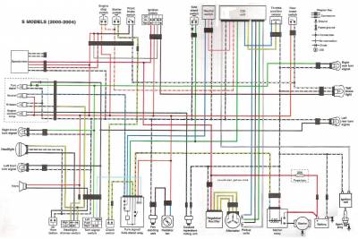

Exolon Дата: Чт, 23.10.2014, 13:27 | Сообщение # 3
ОБНОВЛЁННЫЙ DIVDIVEX
Сообщений: 453
serfer, в файлах схема есть.
Прикрепления: 0320353.jpg(334Kb)
