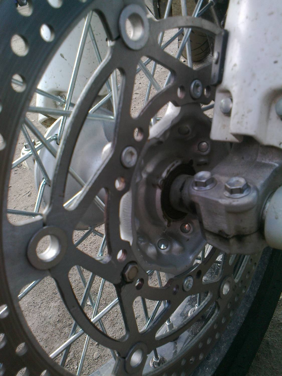

SAN4EZ Дата: Вт, 09.10.2012, 19:27 | Сообщение # 28
у меня на см колёсах держится на болте с встроенным магнитом (щёл в комплекте с вапором) см фото
на говно-колесьях - в дырке тормозного диска - на поксиполе (второй сезон полёт нормальный)
Прикрепления: 7200098.jpg (172.4 Kb)

Медведь Дата: Вт, 09.10.2012, 22:42 | Сообщение # 29
Город: 78 Санкт-Петербург
Сообщений: 30
SAN4EZ, У меня такой-же болт был в комплекте, вот только вместо болта крепления диска он не влез - уперся в суппорт (в полностью закрученном состоянии) видимо это как раз вариант только для большого тормозного диска как на СМ ведь там суппорт дальше от центра.
Буду клеить поксиполом.
derzzila Дата: Ср, 10.10.2012, 19:51 | Сообщение # 30
Город: Сергиев Посад
Сообщений: 225
У меня в комплекте было 2 болта (один из них на конус) и просто магнит. Простой болт с магнитом зимой пролюбил (наверно льдом сбрило) поставил с конусом как у Санчеза на фото полёт нармуль.Хочу ещё на второй комплект магнит прибамбасить только как пока не догнал.Санчез кинь фото магнита на гомномесах плиз
