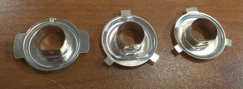

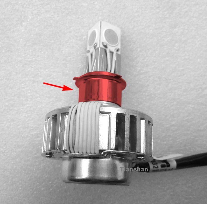

Denim Дата: Пн, 07.12.2015, 19:47 | Сообщение # 20
Мотоцикл: Suzuki DR-Z 400 SM
Сообщений: 81
Цитата Krechet ()
Эт я так понял можно вкорячить обычную галогенку чтоль или как? Ты в ДРЗтовскую родную японскую фару вставил эту лампу?
Можно вкорячить вместо галогенки h4 прикрутив к лампе нужный цоколь. В японскую фару галогенку можно примотать как показано в этой теме. А с этой лампой в комплекте шли три цоколя и + один стоит на самой лампе. Если его перекрутить наоборот то торчки цоколя совпадают с японским креплением и лампа в это крепление нормально заезжает. И светодиод который должен смотреть вниз так и смотрит. Ну почти.)
Прикрепления: 9405926.jpg(97Kb) · 7233597.jpg(117Kb)
