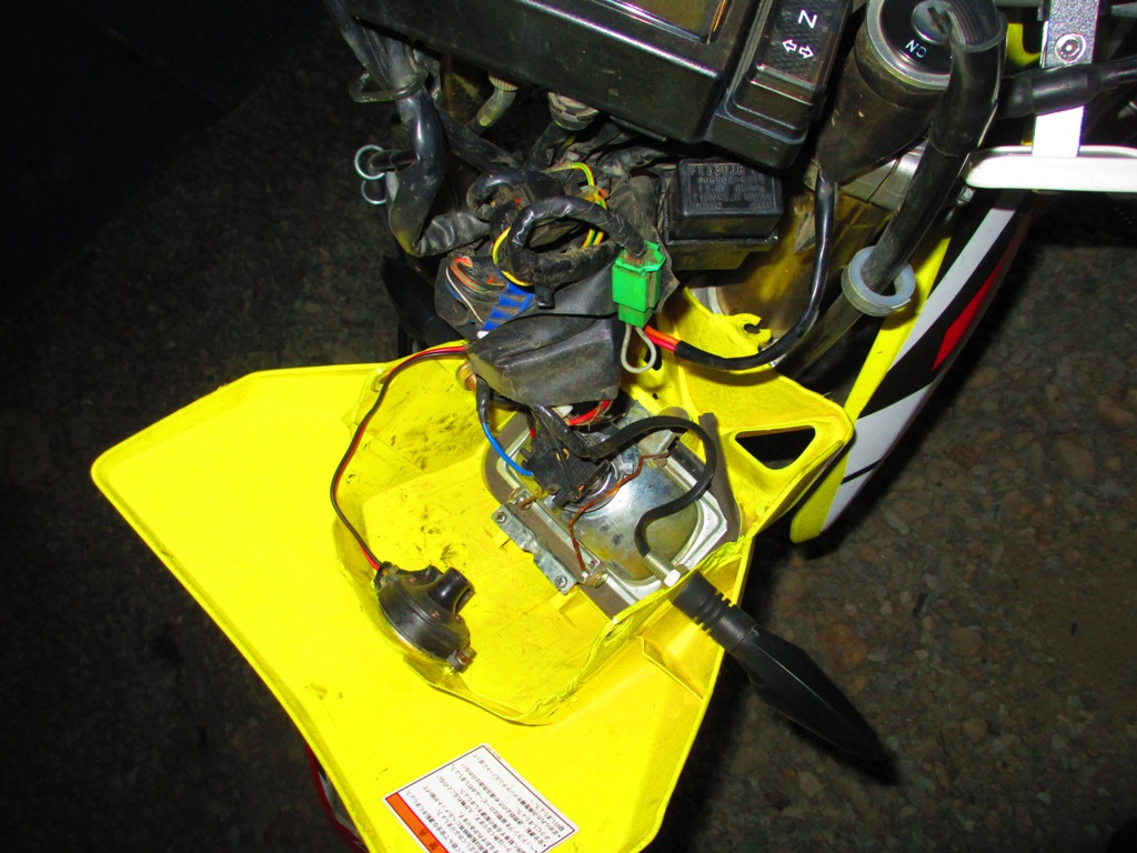

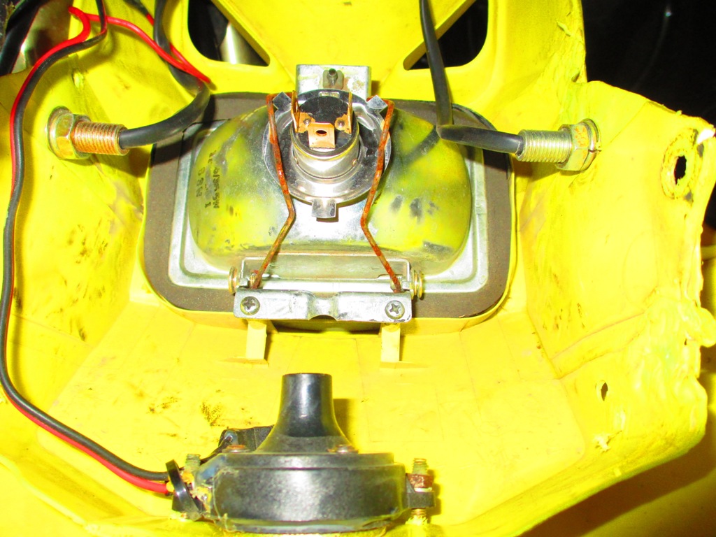

demonizer Дата: Вс, 17.11.2013, 17:30 | Сообщение # 1
Прикрепления: 1728646.jpg (223.3 Kb) · 6665911.jpg (230.3 Kb) · 0450942.jpg (234.5 Kb) · 8578580.jpg (219.6 Kb) · 6665271.jpg (249.6 Kb)

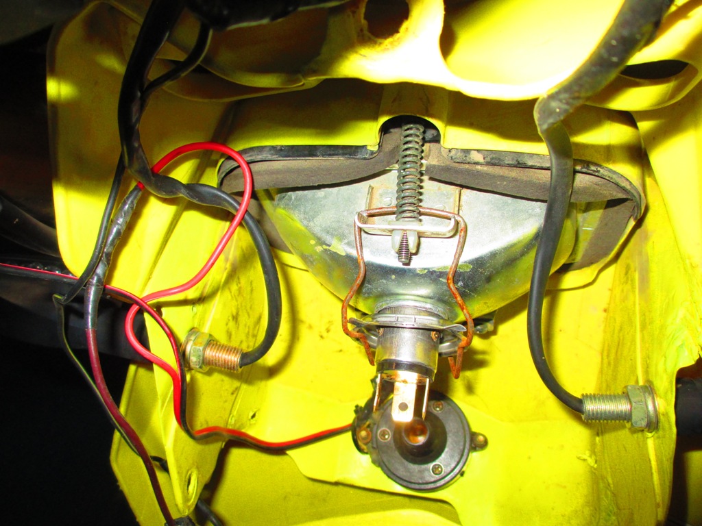

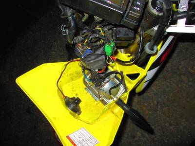

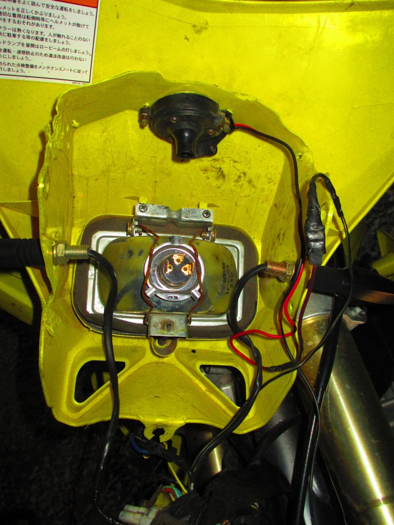

после вкорячивания Н4 с мощностью большей в два раза от родной что будет с отражателем и со стекляшкой пластмассовыми?
demonizer Дата: Вс, 17.11.2013, 19:50 | Сообщение # 3
Ну, как сказать, 2+2=5?
Мощность больше не в два раза, мощность больше на 57%
На фото проволока поржавела. при установке такого не было. Время эксплуатации более полугода, ничего не случилось.
Добавлено (17.11.2013, 19:50)
Лампу использовал osram night breaker 55/60W
Сообщение отредактировал demonizer - Вс, 17.11.2013, 19:55

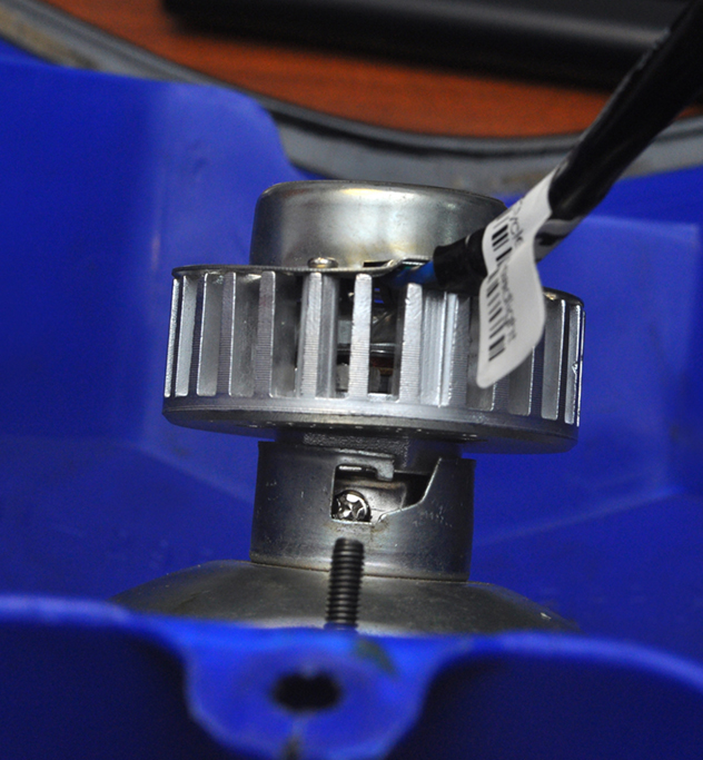

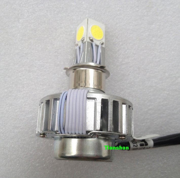

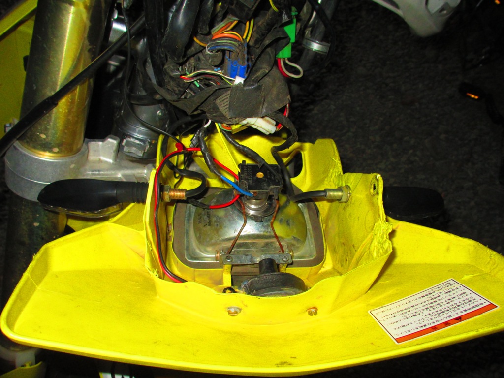

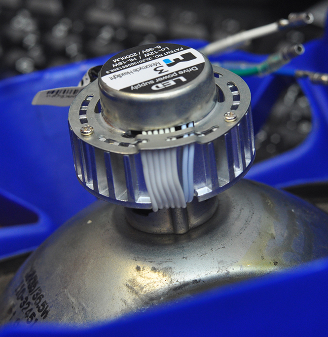

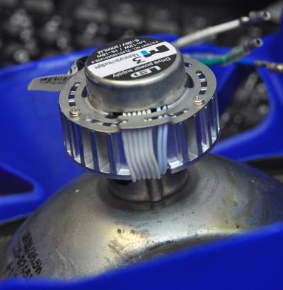

Внесу свои 5 копеек. Решил демонтировать колхозный ксенон который был подключен к штатным проводам и вырубался на ходу. Сначала приколхозил h4 60/55W, светит норм, но не в фокусе и греется очень сильно. В итоге решил идти в ногу со временем и обратить свое внимание на светодиодные штуки-дрюки.  Тем более что недавно перевел всю квартиру на светодиодные лампы и очень доволен. Нашел по обзорам на ютубе вот такую лампу, заказал на али и приколхозил:
Если перекрутить цоколь наоборот то защелкивается в японскую морду как родная. В комплекте цоколь под h4 и еще какие-то два. Свет так-же не в фокусе, ну да фиг с ним. Светит точно не хуже ксенона. Если вдруг будет слепить, для того чтобы никто не догадался, взял теплую.
Обзор на ютубе: http://www.youtube.com/watch?v=WzXukRgvdIk
Где заказывал: http://ru.aliexpress.com/item....=139574
Впереди тест на живучесть.

Fossa Дата: Пт, 13.11.2015, 08:19 | Сообщение # 8
Мотоцикл: есть
Сообщений: 163
Есть такая лампа. Напрягает вентелятор в задней части. Кажется, что после первого дождя ей кирдык.
Mor Дата: Пт, 13.11.2015, 08:55 | Сообщение # 9
Мотоцикл: drz
Сообщений: 839
Репутация: 16 ±
Если там кулер работает постоянно, когда он сдохнет?). А пыль попадет?
Fossa Дата: Пт, 13.11.2015, 09:12 | Сообщение # 10
Мотоцикл: есть
Сообщений: 163
Не, Mor, Не постоянно. Включается кажется толи от нагрева, толи с определенной переодичеостью.
demonizer Дата: Пт, 13.11.2015, 10:03 | Сообщение # 11
Лампа расчитана на работу в герметичной фаре. Первый дождь/мойка и карлсону кирдык.

demonizer, Вань а оно в линзо фару автомобиля влазит?  а блок питалова им нада какойнить? У меня адаптивная оптика с Н7 думал намутить подобное, но чото размеры пугают). Оно вобще сколько проработает?
Fossa Дата: Пт, 13.11.2015, 11:29 | Сообщение # 13
Мотоцикл: есть
Сообщений: 163
Mor, плата у этих ламп в голове. Могу дать попробовать.
klr650 Дата: Пт, 13.11.2015, 12:34 | Сообщение # 14
Я тоже заказал подобную лампу , только без пропеллера и помощнее . Не 18 ватт , а на 30  . Без пропеллера , потому что для эндуро .  Про в ногу со временем не думал . Поставил бы проверенный ксенон , но на хард эндурах он работает 15 минут и акум разряжается . Пришлось доставать ноги и идти слева от времени принудительно , потому что другого варианта нет .
Лампы уже на подходе к почте . Буду тоже тестировать . Было много страшных мыслей - будут ли работать они отпеременного тока вообще  \ моргать \ ярко или в пол накала  и насколько яркие они вообще .....  wacko В общем осталось не долго ждать . Скоро испытания и всё узнаем за 3500 рублей . Лампы будут по 30 ватт . Заказал две . Свет очень нужен , так как на других мотоциклах тоже бывают слабые фары и генераторы ( црф 250 \ 450 )
