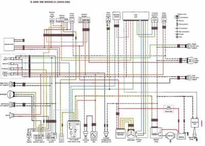

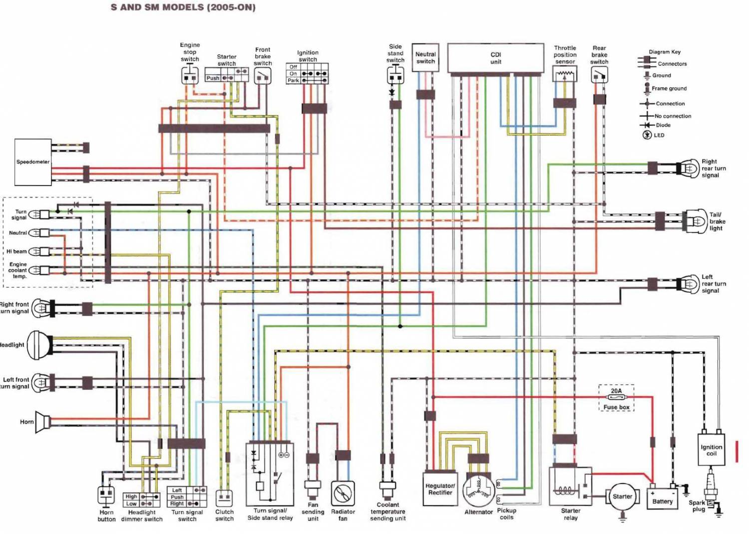

She Дата: Вт, 12.04.2016, 02:30 | Сообщение # 2
Сообщений: 5684
Репутация: 59 ±
Копай по схеме. Схема от американца от японца схем нет.
Прикрепления: 3644842.jpg(181Kb)
