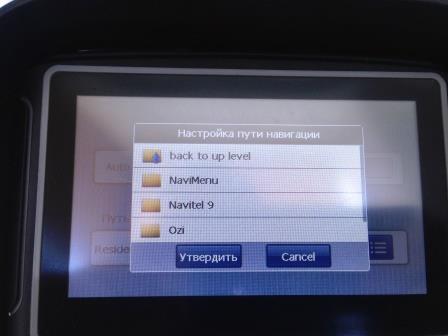

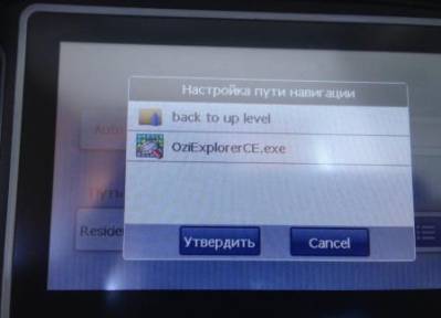

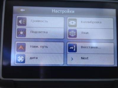

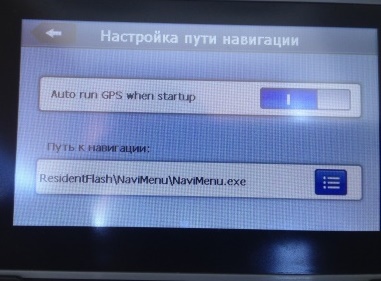

Ози можно скачать на карту памяти навигатора тут, установить либо на карту либо в память навигатора. После чего,
- вкл навигатор
-настройки
-нави путь
- путь к навигациии
-Выбираешь путь (папку где Ози):
- Выбираешь програму которая заканчивается на .exe
-Утвердить

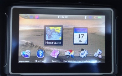

Спасибо. А что за вид такой? Где такой найти?
Добавлено (17.05.2016, 13:28)
Или это как раз после установки изи получается таким?

PAg,вид такой найти если перепрошить, что не советую.
"вам шашечки или ехать?)"Не мешай технике работать  biggrin .
