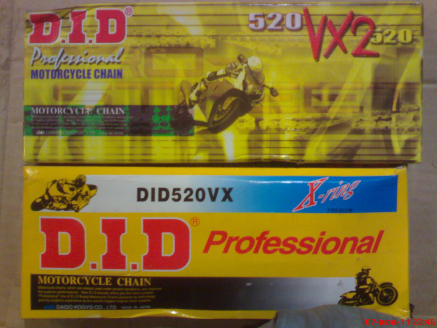

Дядьки, кто знает, чем эти цепи различаються:
окромя ширины в 0,5 мм. И какая для дыррзета лучше?
