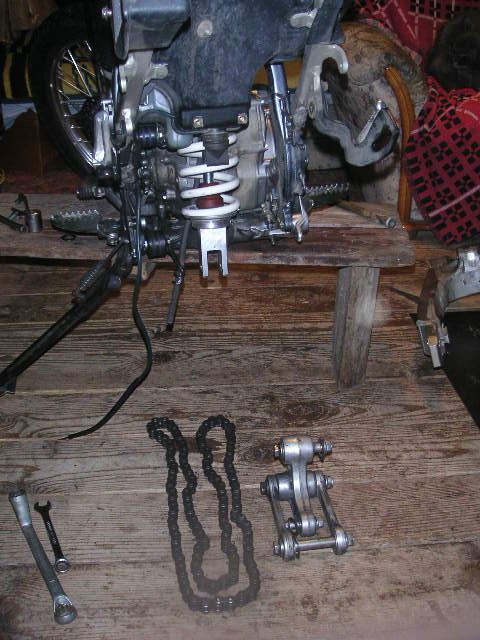

Дачник Дата: Сб, 12.11.2011, 04:54 | Сообщение # 21
Сообщений: 1340
Да не, мегакруто! А позвольте спросить, у Вас, что сервис?! Иль поставить свой мотик на скамейку совсем сил не осталось?!!!! biggrin cool
В сервисе, да, там я вообще пользовался для этих целей "чёперским" подкатом. Ну чтоб клиенты радовались cool ! Но дома то, он на кой?! Заняться чтоль нечем?! happy biggrin
Я дома разбираю на чём попало, например на скамейке, нафиг мне это лишнее железо!
Ну это, так, критическая заметочка! Критика же должна присутствовать! А то думаю, скоро ещё автомобильный подъёмник кто нить приспособит под этот лёгкий драндулет biggrin !

Дачник Дата: Вс, 13.11.2011, 02:33 | Сообщение # 25
Сообщений: 1340
Quote (cipa198)
Удобно и быстро цепь мазать после каждой мойки, а мойка каждая поездка.
Ну, это не аргумент, у меня автозмазка. И цепок на полу, вон там на снимке выше, лежит чистый и уже помазанный ей же после той же мойки. Лежит себе biggrin , даже пятен нету, потому как и смазки лишней тоже.
Quote (hromych)
Так что завидуйте молча
Ну, дык!!! Я молча и завидую, потому что я от этого отошёл и перешёл к обывательской практике sad . Мне вообще надо благодарить жену, что она пока терпит этот мой нынешний совсем не бюджетный мотоциклизм!!! Автор мегамолодец!!!! Мало того что поделился идеей, ещё и чертежи выложил! Раньше сварил бы легко, сварка ёсть, чермет тоже, однако, сейчас не тянет, вот поэтому и завидую молча happy cool ! Да, а кто-то покупает biggrin ! Тоже не смог бы, то купил! Но вот не надо мне он! Проехал я это, гы, к сожалению, наверное biggrin . Хороший наборчик инструмента на эти деньги- это дело! Однако вот такой извращенческо-практический взгляд у меня после работы в сервисе, хотя и раньше решал ремонт просто. Удобно, но мне не надо! У меня на сей момент лёгкий практичный мот! Нахрена мне лишние прибамбасы?! Потому как это не инструмент - это просто хорошая приспособа!
Ленивый и ворчливый я наверное стал biggrin !
Идея очень хороша, а я выдвинул свои обоснованные аргументы в качестве критики. Похвалишь, а то потом люди раслабятся biggrin cool !
ЗЫ. Кстати, там на снимке видно, что цепь цела, а значит что?! Вот именно - снимается так. А значит это то , что новую можно склепать очень качественно, да и без всяких спецприспособ на верстачке, иль на полу, а вот потом поставить! Можно и на мотике молоточком, но качество, тогда может быть не гарантированно. Опять вот, пример, что можно и без спецприспособ! Причём легко и играючи biggrin cool !
