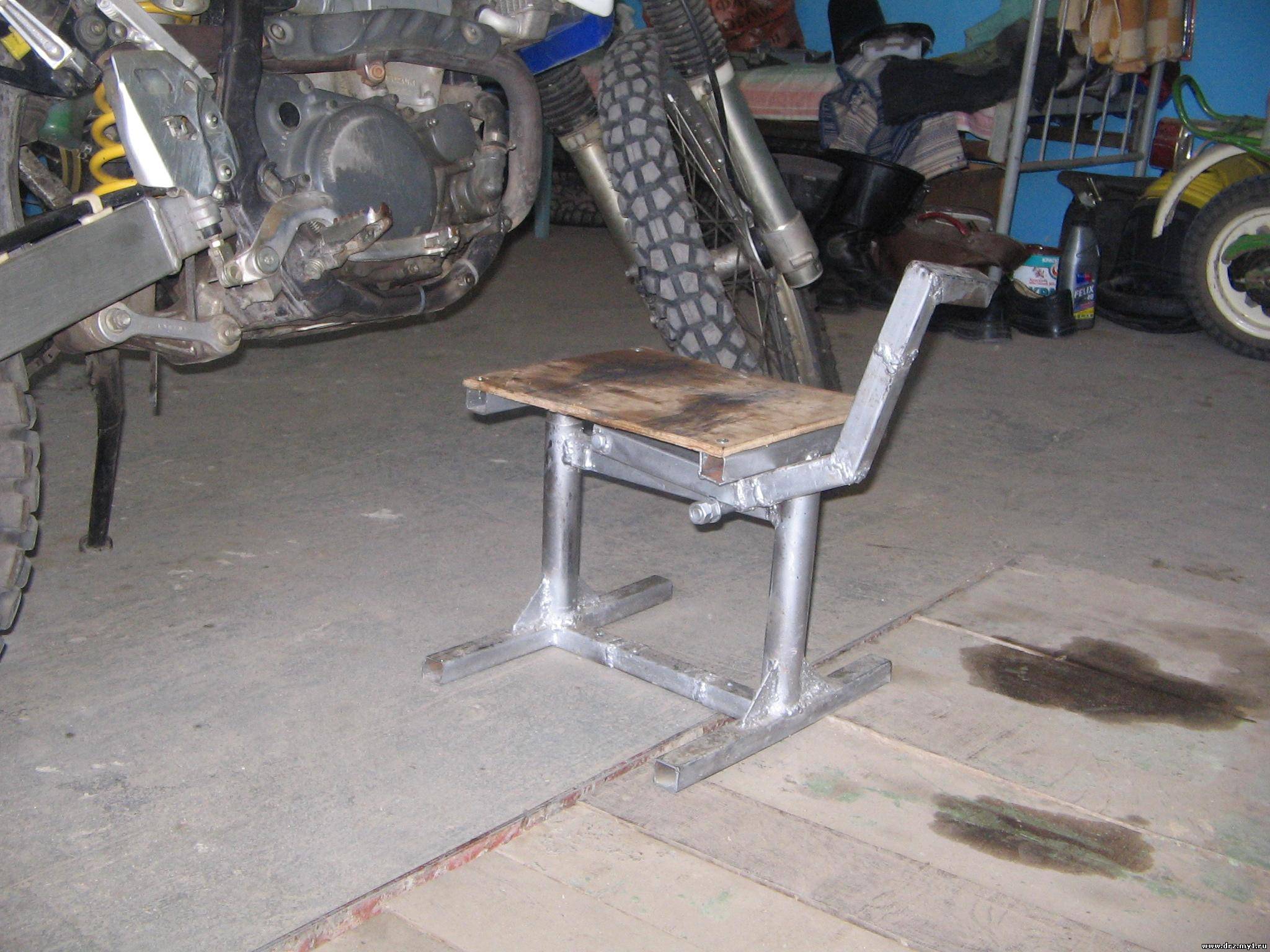

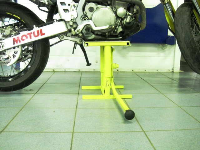

Всех приветствую!
На днях соорудил вот такую подставочку. Цена вопроса 200 руб. на железо + газ/кислород, 4 электрода.
Немного перестарался с высотой направляющих труб, но когда поставлю на эндуро колеса все будет ОК.

Прикрепления: 7022798.jpg (110.4 Kb)

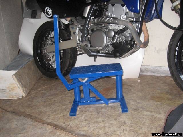

kirian Дата: Чт, 17.09.2009, 23:06 | Сообщение # 3
Мотоцикл: DRZ 400 SM
Город:
Сообщений: 33

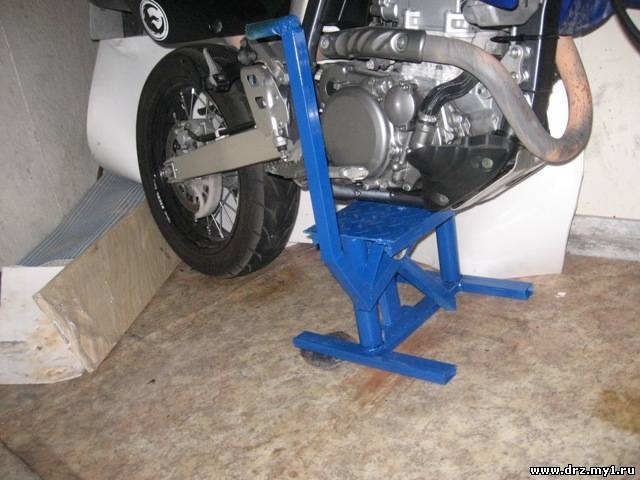

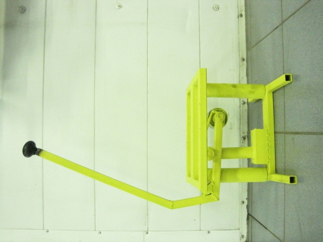

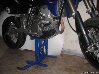

Все, понял как фото выкладывать!!!
Итак, фото выше это подставка в сложенном состоянии рядом с мото.
Далее, мот поднят на подставке.
Мот на подставке, подставка в сложенном состоянии.
Подставка рядом с мото в разложенном состоянии.
Прикрепления: 2821205.jpg (104.0 Kb) · 3348443.jpg (110.5 Kb) · 2341303.jpg (111.0 Kb)

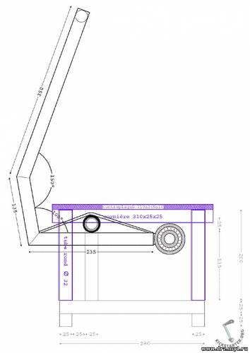

kirian Дата: Чт, 17.09.2009, 23:09 | Сообщение # 4
Город:
Сообщений: 33

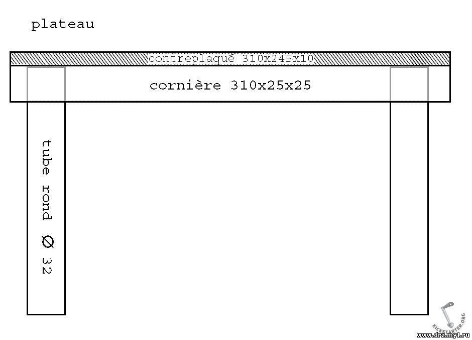

Чертежи!!!
Если что непонятно пишите, постараюсь помоч!!!!!
Прикрепления: 5073521.jpeg (53.9 Kb) · 3739104.jpeg (53.6 Kb) · 4318123.jpeg (53.4 Kb)

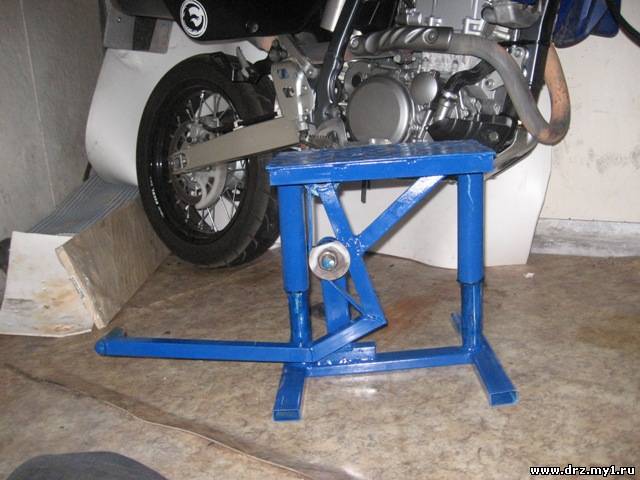

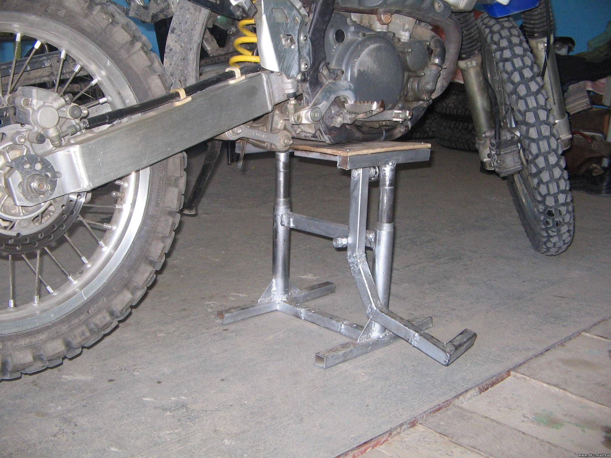

делал неедавно нечто подобное долго не мог подобрать трубы-стойки которые скользят друг по дружке наткнулся на вилку с минска ее и распотрошил ...
Добавлено (20-Сен-2009, 22:32)
вот ..
abrazive Дата: Вс, 20.09.2009, 22:37 | Сообщение # 7
Мотоцикл: WR400F-DRZ400S
Город: Белгород
Сообщений: 222
Репутация: 38 ±
Прикрепления: 5166577.jpg (412.0 Kb)
abrazive Дата: Вс, 20.09.2009, 22:38 | Сообщение # 8
Город: Белгород
Сообщений: 222
Репутация: 38 ±
Прикрепления: 4659076.jpg (374.1 Kb)

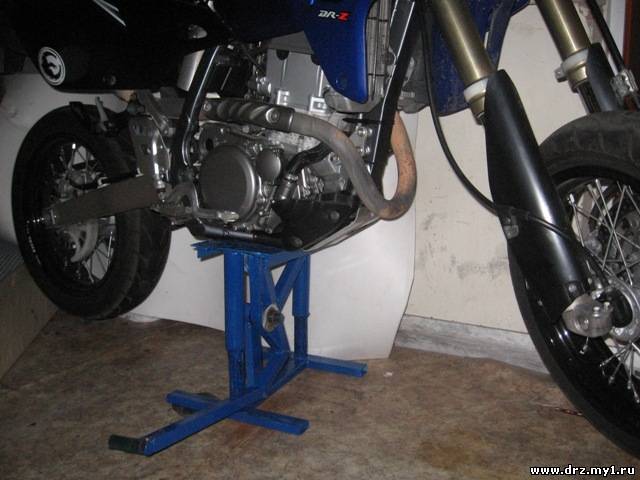

Pike Дата: Ср, 06.10.2010, 08:41 | Сообщение # 9
Мотоцикл: DR-Z 400 SM '05
Город: 72 Тюмень
Сообщений: 43
тоже для хранения изготовил. спасибо kirian, за чертеж.
Прикрепления: 4167052.jpg (57.2 Kb) · 3929222.jpg (60.7 Kb) · 1703111.jpg (101.7 Kb)

Спасибо за чертежи, тоже почти доделал - осталось только сварить рычаг и найти на него подшипничек подходящий. cool
