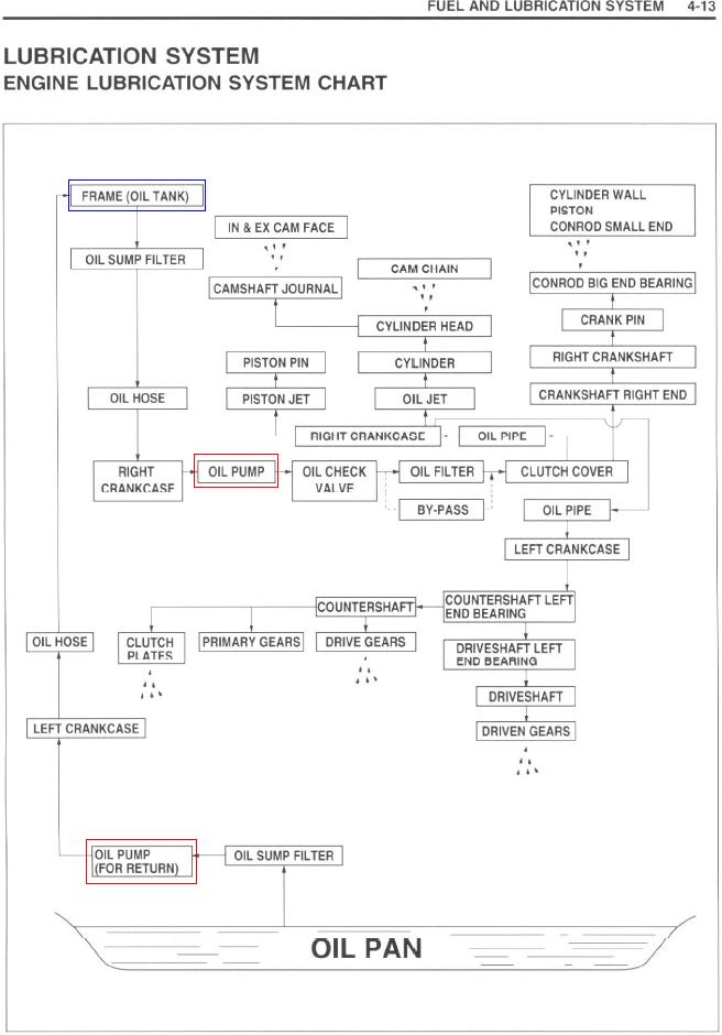

ребяты, с маслобаком же обычно 2 насоса стоят (один закачивает в бак, другой откачивает в мотор), один увидел на фото справа стоит, а второй где?
klr650 Дата: Ср, 20.10.2010, 13:03 | Сообщение # 19
Сообщений: 10799
Да ни в одном моторе я ( по крайней мере ) не встречал 2 насоса blink Это ты открытие сделал biggrin
Garry Дата: Ср, 20.10.2010, 14:02 | Сообщение # 20
Мотоцикл: Suzuki DL650A
Город: 96
Сообщений: 723
тогда как один и тот же насос может откачивать масло из картера в маслобак, и одновременно подавать его под давлением из маслобака в двигатель? Нестыковочка.
Добавлено (20.10.2010, 14:02)
видал на чем то двухсекционый на одном валу, может здесь также?
Garry Дата: Сб, 23.10.2010, 21:52 | Сообщение # 21
Город: 96
Сообщений: 723
ну вот, два насоса и бак вверху:
Прикрепления: 2512211.jpg (68.7 Kb)
klr650 Дата: Вс, 24.10.2010, 10:07 | Сообщение # 22
Сообщений: 10799
Ну круто . Это от чего схема такая ? От вертолёта ? biggrin
В авиации всё дублируется ...Я не отрицаю что такого не бывает . Я говорил что мне не встречались . А так за годы мотостроения много чего перепробывали конструкторы что бы поднять живучесть или мощность мотоциклов - и моторы трёх литровые и пятицилиндровые , турбокомпрессоры и т . п . Но где всё это в серийном производстве . Не пошло wink Так что насос этот тоже может скорее эксклюзив какой нибудь чем повсеместное использование на мотоциклах .
От какого это мотоцикла схема смазки ? И вообще где он сам то ? biggrin
Это похоже из серии : в мире бывает много всяких типов двигателей , но я так же не встречал ни разу на мотоциклах роторных или например дизельных двигателей smile Хотя они очень популярные на других видах техники up Всю жызнь с мотоциклами , но даже рядом не стоял с такими ( на 3.500 литровом правда сидел cool )
Сообщение отредактировал klr650 - Вс, 24.10.2010, 11:06
Garry Дата: Вс, 24.10.2010, 19:09 | Сообщение # 23
Город: 96
Сообщений: 723
Дык ета схема из мануала к нашему любимому ДРЗету smile . Я ж не хочу чегото доказать, я хочу знать чего у меня в моторе и как это работает." Это мой глюк" (с). biggrin

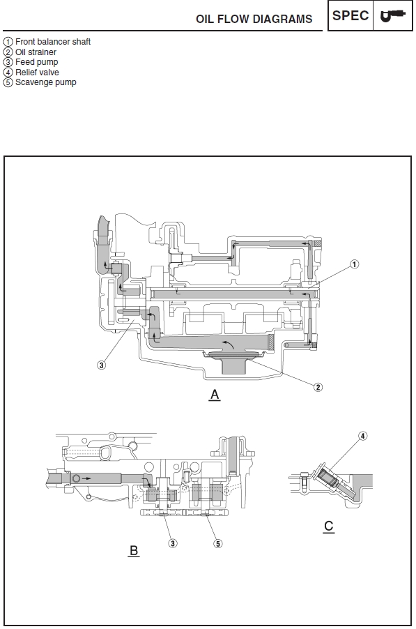

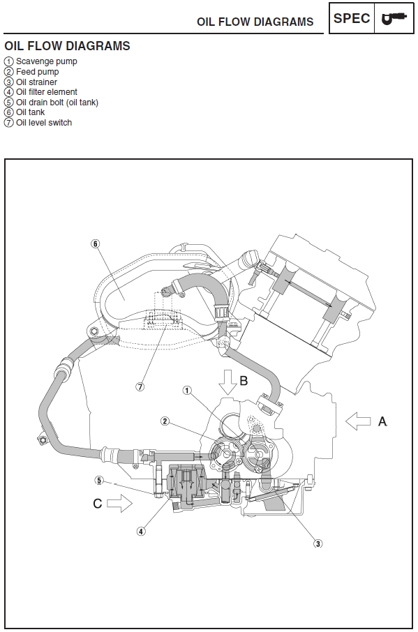

например система смазки TDM900 с двумя насосами:
Прикрепления: 2621543.jpg (150.9 Kb) · 4839209.jpg (119.5 Kb)
Сообщение отредактировал Garry - Пн, 25.10.2010, 00:09
klr650 Дата: Пн, 25.10.2010, 10:00 | Сообщение # 25
Сообщений: 10799
Да , на ямахе похоже что два . Согласен .

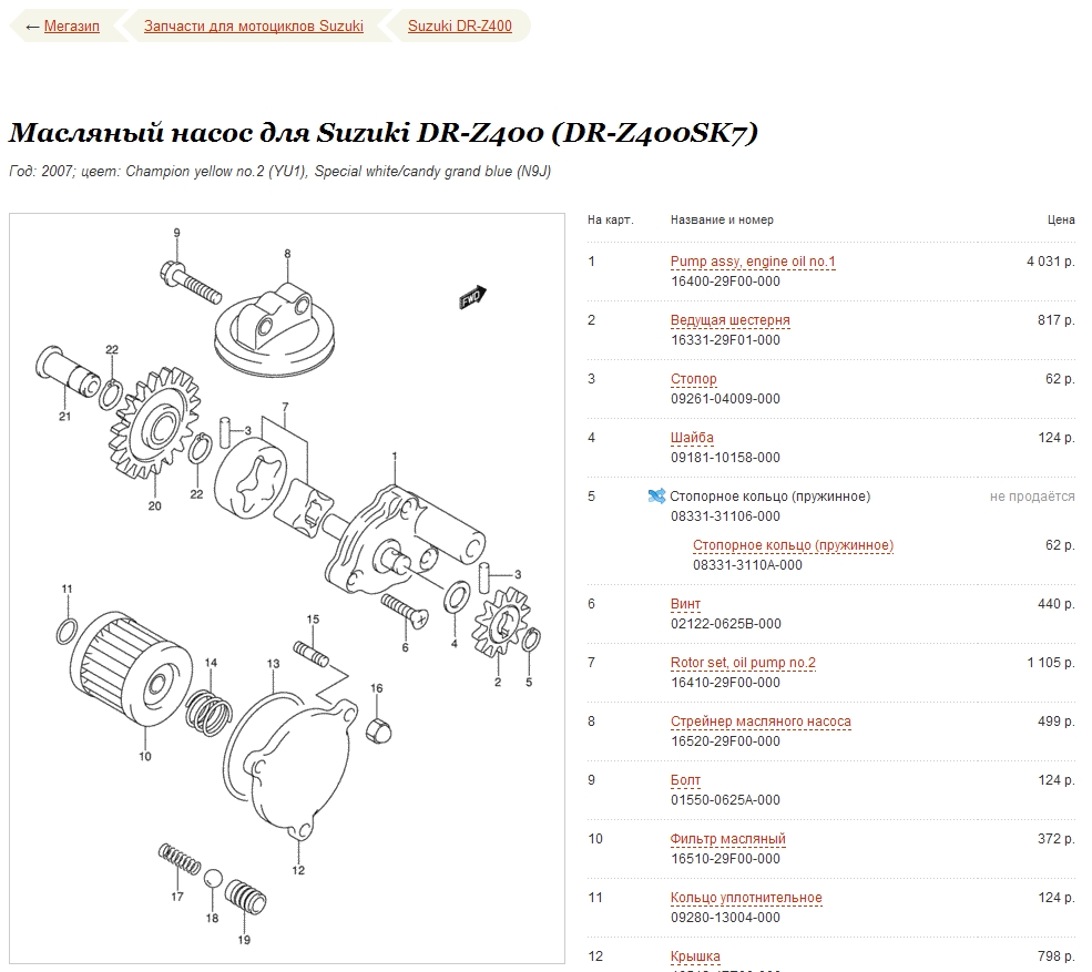

смотрим в Мегазипе, под номером 1 - "насос в сборе N1, цена 4031р."; под номером 7 - "роторы масляного насоса N2, цена 1105р." (вращаются в картере). Получается 2 насоса на одном валу (у которого ротор шире, качает из картера в бак). smile
Прикрепления: 2270617.jpg (304.2 Kb)
Сообщение отредактировал Garry - Вт, 26.10.2010, 01:18
klr650 Дата: Ср, 27.10.2010, 21:31 | Сообщение # 27
Сообщений: 10799
Посмотрел только что ... Да нет ,это один насос - под цифрой 1 это крышка насоса ,а под 7 две шестерни , которые и качают масло . Там других и нет . Это один насос и есть только он разобран на части . В общем если ты хочешь купить насос в сборе , ты заказываешь цифру 1 и получаешь за 4031р крышку и шестерёнки , а если нужны только одни шестерёнки то заказываешь цифру 7 за 1105 р. Шестерёнки обыкновенные , никакие они не широкие ( как у всех роторных насосов )
