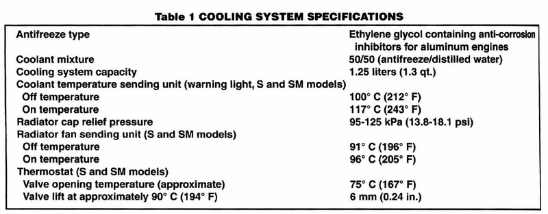

She Дата: Чт, 11.04.2013, 02:12 | Сообщение # 34
Вы мануал читали? Там про антифриз все написанно. Как разбавлять в какой пропорции. Зачем чтото выдумывать. Нищебродство думаю для другого стоит применить.
Прикрепления: 5589142.jpg (74.9 Kb)
Сообщение отредактировал She - Чт, 11.04.2013, 02:34

She Дата: Чт, 11.04.2013, 07:30 | Сообщение # 36
alexey151, говорится про тот который идет не разбавленный. У нас в продаже есть такой производства япония.
