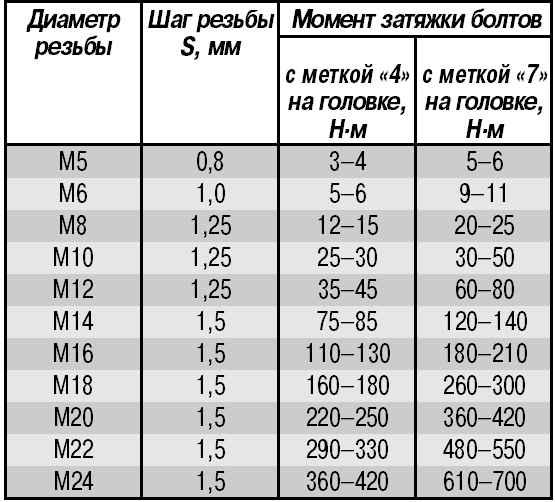

Цитата (igor78)
Народ подскажите есть ли где на сайте данные по силе натяжения болтов и гаек в агрегатах DRZ - та?
есть универсальные таблицы

Прикрепления: 2751732.jpg (36.1 Kb)
