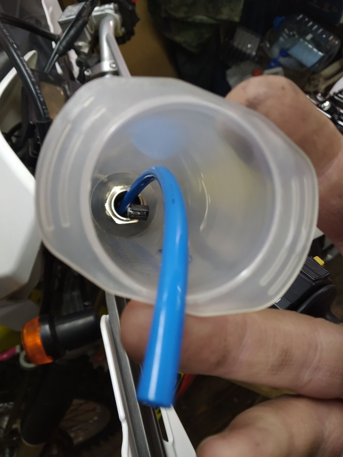

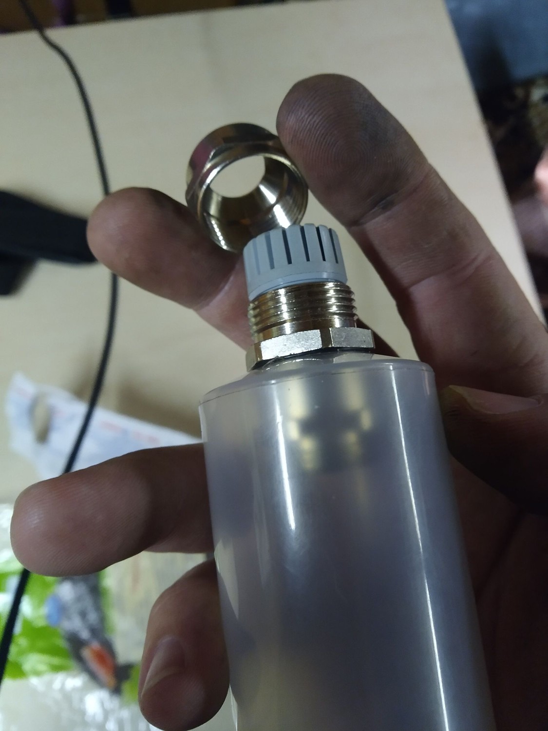

Dimai Дата: Чт, 24.03.2022, 17:28 | Сообщение # 41
Мотоцикл: Drz400s
Город: 50, Мос. обл. юг
Сообщений: 29
Доброго! Решил тоже смазать тросики, ибо кашу маслом не испортишь и вообще, пользительное занятие смазкой заниматься) на оригинальность не претендую. Работой сей конструкции остался доволен, соединение герметично и масло затекает куда надо. Шприц взял на 150. Можно было и поменьше. Смазку наливал в внутренний стакан через трубочку. Протом вставлял поршень и давил.
Прикрепления: 0230747.jpg (196.1 Kb) · 0380159.jpg (213.2 Kb) · 0384313.jpg (198.9 Kb)
Сообщение отредактировал Dimai - Чт, 24.03.2022, 17:38
klr650 Дата: Пт, 25.03.2022, 00:08 | Сообщение # 42
Сообщений: 10802
По фото вообще не понял конструкцию. А куда лил вообще не видно.

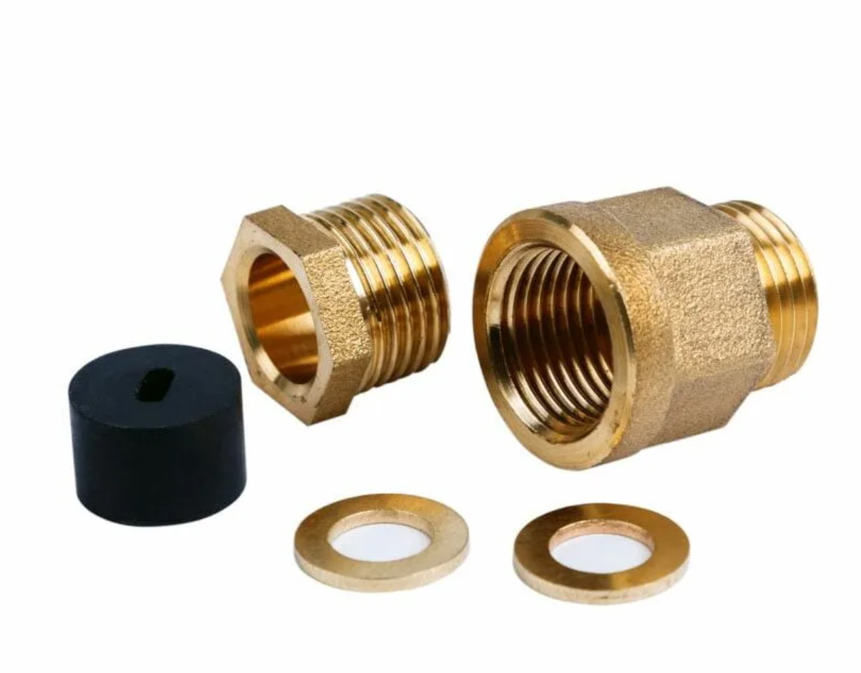

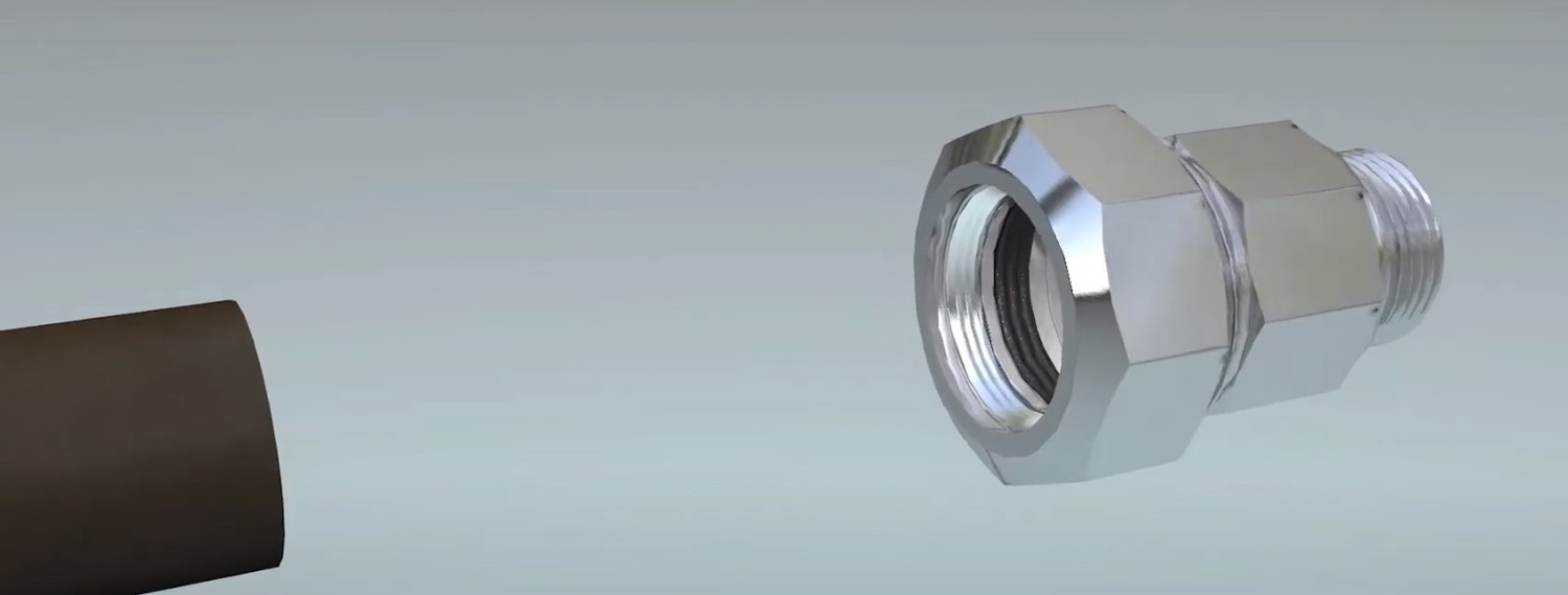

She Дата: Пт, 25.03.2022, 04:15 | Сообщение # 43
Берется зажимная муфта с внутренним диаметром достаточным чтобы продеть бобышку троса, крепится гайкой с прокладкой на рассверленное место носика шприца.
Или сальник с резьбой
