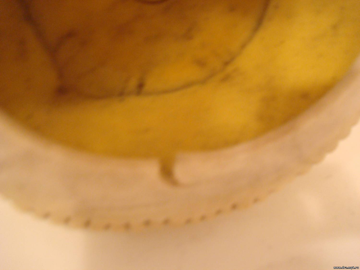

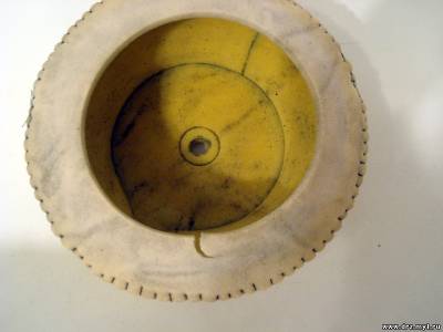

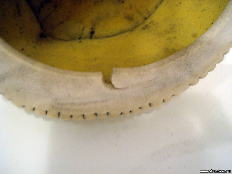

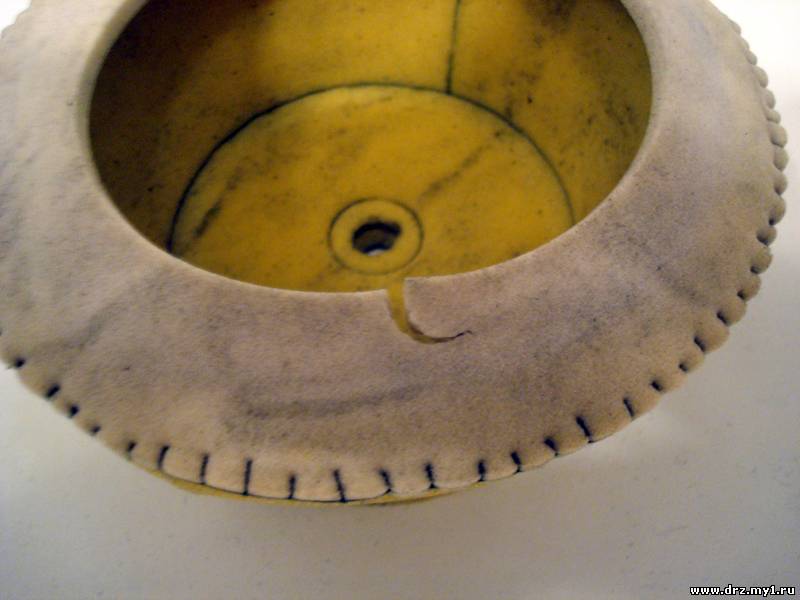

купил себе дрз см
снял воздушник принес домой помыть
руки известно откуда растут так что немного надорвал его
но мне кажется что в этом месте ничего критичного, я же не с внешней стороны порвал. этот бортик он какбы внтури получается когда фильтр на месте
как считаете ехать можно завтра на таком?

Ничего страшного. Приценись к новому фильтру , мне кажется скоро надо будет менять

Ну как максимум склей обратно "Моментом".

Я из поролона 5 мм, склеил ничем не хуже заводского

l0ki, Да купи новый, цена вопроса 650р,, звони 464-79-54 Константин

Даже сильно порванный воздушный фильтр лечится обтягиванием капроновыми чулками:). Сами понимаете, найти их можно в любой деревне, до дома доехать вполне хватит.
