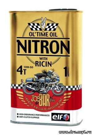

казак Дата: Ср, 15.07.2009, 15:38 | Сообщение # 35
Мотоцикл: снежок!DRZ400s
Город: Харьков
Сообщений: 114
КТО ЧТО МОЖЕТ СКАЗАТЬ ВОТ ЗА ЭТО МАСЛО? http://www.lubricants.total.com/lub/lubroot.nsf/VS_SWIPSA/8FE54ECF9F0B6F38C1256FFF002BFAFB?OpenDocument&UNI=3E6316D95AAD3166C1256E7B005182C5& КТО ЧТО МОЖЕТ СКАЗАТЬ ВОТ ЗА ЭТО МАСЛО? A full synthetic lubricant suitable for all type os 4-stroke motorcycles with a wide range of uses. The best synthetic solution in all fields: reduced polution, optimum cleanliness, protection of vital engine components and maximum power.
* 100% synthetic with Ricin
* API SG
* JASO MA
* Anti-clutch slippage
* Superior friction properties
* Packaged: 1 liter classic metallic gold can
* COOL FEATURE: Has "Ol' Time" castor oil odor!!
Part of Elf's CLASSIC Product Line. For those who prefer to take it easy. For you, a complete and multi-purpose range to satisfy your requirements. CLASSIC...Optimum Power!!
Quantity Item / Item Code Price
NITRON 4 10W-50 (Synthetic)
E802131 $12.45 КТО ЧТО МОЖЕТ СКАЗАТЬ ВОТ ЗА ЭТО МАСЛО?
Прикрепления: 9436011.jpg (25.7 Kb)
Сообщение отредактировал казак - Ср, 15.07.2009, 15:44
